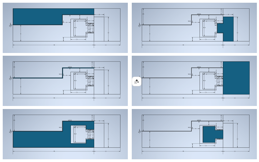

ich habe eine Frage zur Übersichtlichkeit und Lesbarkeit meiner eigenen Skizzen.
Ausgangssituation:
Ich habe eine „Master“-Skizze erstellt, auf der aktuell 6 Bauteile eingezeichnet sind. Geplant sind noch mindestens 2, eventuell 3 weitere.
An sich finde ich die Menge der Bauteile noch überschaubar – aber es gibt zwei Probleme:
1) Überlappungen: Manche Elemente liegen so, dass sie sich überschneiden.
2) Bemaßung: Die Maßlinien überlagern oft andere Teile der Skizze und wirken dadurch unübersichtlich.
Zusätzlich stört mich Folgendes: Wenn zwei Linien genau übereinanderliegen, kann ich nicht gezielt auswählen, welche ich gerade bearbeiten (z. B. bemaßen oder verschieben) möchte – vor allem, wenn dort keine Bemaßung vorhanden ist.
Frage:
Wie kann ich meine Skizze so strukturieren und ordnen, dass sie auch in ein paar Tagen noch leicht verständlich ist und ich ohne lange Suche gezielt die richtigen Elemente auswählen kann?
Mücke
PS: In der Anlage finden Sie ein Bild, auf dem alle späteren Extrusionen zu sehen sind.
Und die IPT mit der Skizze.
[Inventor Professional 2026] - [WIN 11]
Roland Schröder
Beiträge: 13836
Registriert: 02.04.2004
IV 2025.3.1
erstellt am: 12. Aug. 2025 16:27    Editieren oder löschen Sie diesen Beitrag!  <-- editieren / zitieren -->   Antwort mit Zitat in Fett Antwort mit kursivem Zitat    Unities abgeben: 1 Unity (wenig hilfreich, aber dennoch)2 Unities3 Unities4 Unities5 Unities6 Unities7 Unities8 Unities9 Unities10 Unities Nur für Muecke.1982 10 Unities + Antwort hilfreich
Moin!
Ja, das ist schon eine gewisse Herausforderung und der Preis für die Vorteile des Verfahrens. Es gibt halt nichts geschenkt.
Es hilft, Blöcke in der Zeichnung zu bilden.
Auch kann man einzelnen Linien oder Liniengruppen (und auch den Blöcken) andere Farben zuweisen.
Sich gegenseitig überdeckende Linien besser streng vermeiden. (wenn doch: "Andere auswählen" benutzen)
Bemaßung der geschlossenen Skizzen ausblenden!
In den Einzelteildateien mit den abgeleiteten Skizzen dann alle nicht benötigten Linien auf "Konstruktion" setzen.

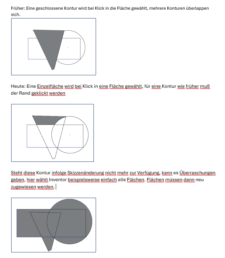

Es sollte hier drauf hingewiesen werden, daß bezüglich der Skizzeninterpretation es Unterschiede zwischen IV2014 von Hr. Gündchen und IV2025ff von Hr. Mücke gibt. In den früheren Versionen war die Skizzenanalyse recht restriktiv und solide. Heute kann man sich Flächen z. B. für Extrusionen einfach zusammenklicken, es müssen keine geschlossenen Linienzüge mehr sein.
Was fatal enden kann, wenn eine gewählte Fläche nicht mehr existiert oder sich die Überlappungsverhältnisse ändern. Bilder im Anhang, sie stellen es sehr vereinfacht dar. Die Masterskizze mit nur einer Skizze ist mit Vorsicht anzuwenden.

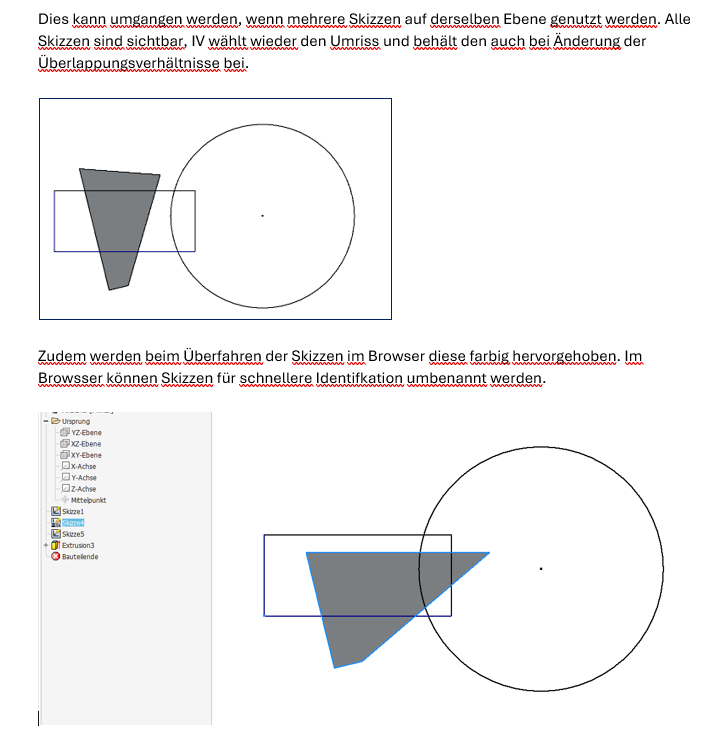

Man kann aber mehrere Skizzen auf dieselbe Ebene legen, in den Bildern war es die XY-Ursprungsebene und hier eindeutige Skizzen erstellen. Da sie bei Aktivierung der Wiederverwendung alle sichtbar sind, hat man zunächst das Bild wie einer Masterskizze, kann aber wieder wie früher die Konturen wählen, die nun änderungsstabiler sind. Zudem hebt IV beim Überfahren der Skizzennamen im Browser die jeweilige Skizze farbig hervor. Die “Kommunikation” der Skizzen untereinander wird mit “Geometrie projizieren” hergestellt, wobei man solche projizierte Linien als Konstruktionslinien deklarieren kann. Ebenso kann man den Skizzen im Browser Namen geben, um sie so leichter identifizierbar zu machen.
Liegen dann Linien deckungsgleich übereinander, kann man relativ leicht störende Skizzen vorübergehend mitsamt Bemaßungen unsichtbar schalten. Es ist von Vorteil, die Skizzen gesammelt am Browseranfang zu haben.
Diese Technik wurde – mit sehr altem Inventor – in dieser Übung angewandt, es sind nicht alle Skizzen sichtbar:
