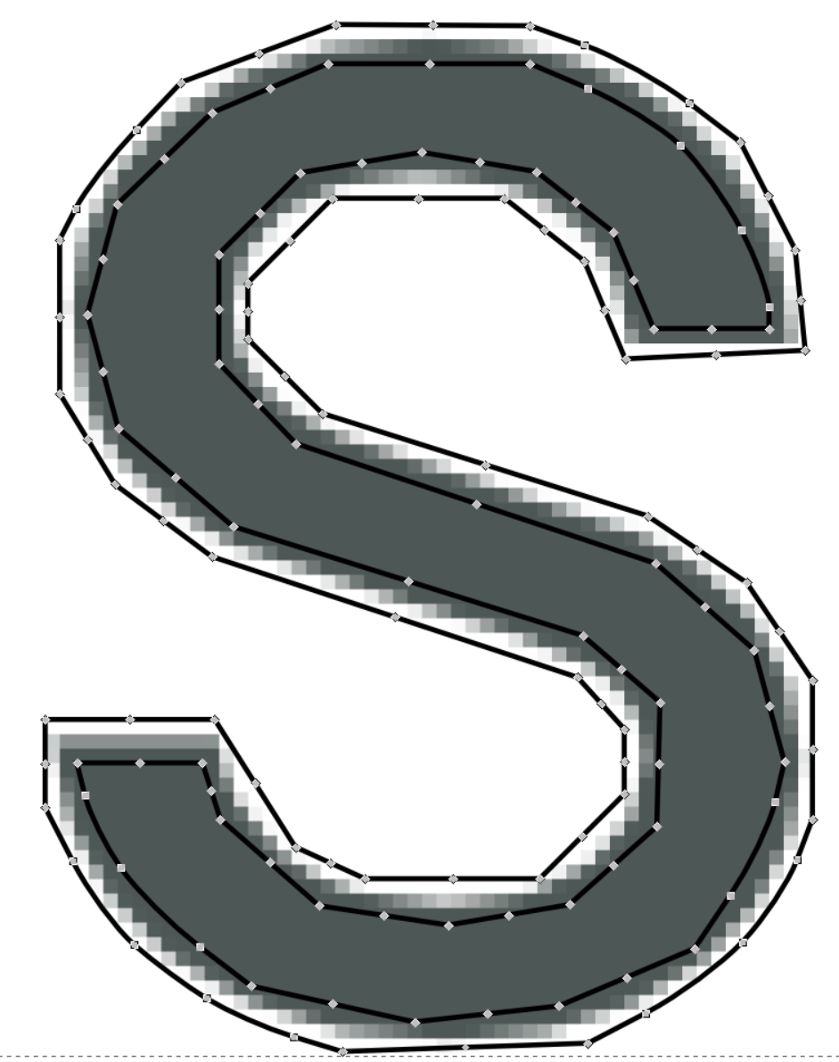

erstellt am: 16. Jul. 2025 00:45    Editieren oder löschen Sie diesen Beitrag!  <-- editieren / zitieren -->   Antwort mit Zitat in Fett Antwort mit kursivem Zitat    Unities abgeben: 1 Unity (wenig hilfreich, aber dennoch)2 Unities3 Unities4 Unities5 Unities6 Unities7 Unities8 Unities9 Unities10 Unities
Inkscape-Forum haben wir keins, oder?
Ich habe es Dank der gelinkten Anleitung schnell geschafft, über dxf die gewünschten Konturen in IV zu importieren, aber diese Konturen bestehen alle aus zwei Linien, die ungefähr den unscharfen Bereich eingrenzen, der in der Pixelgrafik am Rand der Farbfelder auftritt. Damit komme ich schon weiter, immerhin, Kunde freut sich auch, aber ich bin noch unzufrieden.
Was ich nämlich eigentlich erwartet hatte bzw. mir wünsche, ist jeweils nur eine Konturlinie in der Mitte des unscharfen Bereichs, entlang des höchsten Kontrastes.
Geht das auch, und wenn ja, wie?
Ich habe schon reichlich Anleitungen gesucht und angesehen und mit "fill-and-stroke" herumprobiert, aber nichts erreicht.

Roland Schröder
Beiträge: 13836
Registriert: 02.04.2004
IV 2025.3.1
erstellt am: 16. Jul. 2025 21:46    Editieren oder löschen Sie diesen Beitrag!  <-- editieren / zitieren -->   Antwort mit Zitat in Fett Antwort mit kursivem Zitat    Unities abgeben: 1 Unity (wenig hilfreich, aber dennoch)2 Unities3 Unities4 Unities5 Unities6 Unities7 Unities8 Unities9 Unities10 Unities
Original erstellt von rkauskh:
..."Füllung und Kontur" aktivieren
Da war ich ja schon, und auf dem obigen Bild ist die Füllung bereits unsichtbar.
Das Problem ist, dass ich statt einer einfachen Konturlinie ein (ringförmiges) Objekt mit eigener Füllung und eigener Kontur (innen und außen) bekomme.
Und die Kantenerkennung funktioniert schon gut, nur dass das entstehende Objekt eben nicht den eigentlichen Buchstaben umrandet, sondern dessen halbfarbigen Rand wie eine eigene Farbfläche innen und außen umrandet.

erstellt am: 17. Jul. 2025 04:32    Editieren oder löschen Sie diesen Beitrag!  <-- editieren / zitieren -->   Antwort mit Zitat in Fett Antwort mit kursivem Zitat    Unities abgeben: 1 Unity (wenig hilfreich, aber dennoch)2 Unities3 Unities4 Unities5 Unities6 Unities7 Unities8 Unities9 Unities10 Unities
Nun, das sind ja keine Artefakte, sondern eine ganz normale und gewollte und auf jedem Monitor (bei Vergrößerung eines Screenshots mit z. B. Paint) zu beobachtende Maßnahme, um schräge und gerundete Linien in Pixeldarstellung (die es nun mal immer ist, auf unseren heutigen Bildschirmen) gleichmäßiger erscheinen zu lassen. Das macht auch Inventor.
Mit der eigentlichen Erzeugung der Kontur bin ich ja auch vollkommen zufrieden, ich frage mich nur, warum zwei Linien erzeugt werden. Ich brauche nur eine, und zwar genau dazwischen.
Irgendwie werde ich das Gefühl nicht los, dass ich eine andere Funktion oder eine andere Einstellung benutzen muss. Nur welche?

Zu Inkscape:
1. Bild importieren mit Optionen 'Einbetten', 'aus Datei', 'Keine (automatisch)'
2. Bild markieren
3. 'Pfad'-'Bitmap nachzeichnen'
    mit: 'einmaliger Scan' - 'Helligkeitsschwellwert' - 'Schwellwert 0,45' - 'Eckenglätten 0,8' - 'Optimieren 0,2'
liefert IMHO etwa das, was Du haben möchtest.
Gruß, Torsten

Mein Problem ist nur, dass ich eine doppelte Linie bekam, wo ich eine einfache will; die Kantererkennung an sich finde ich ziemlich überzeugend. Und es ist ja nicht verboten, an den Splines noch Korrekturen vorzunehmen. Ich habe in der Vergangenheit auch Nachzeichnen schon öfter mal probiert, aber mit einer automatischen Vorgabe geht es doch wesentlich schneller, und für "mal eben" ist die auch schon gut genug, jedenfalls bei so einer klaren Vorlage, wie ich die hier bekommen habe.
Das liegt, wie schon angedeutet, an dem Anti-Aliasing in Deinem Bild.
Dadurch ist der Gradient der Intensität über drei, vier Pixel linear steigend.
Die Canny-Kantenerkennung arbeitet aber quasi mit der ersten Ableitung der Intensitätsänderung.
Also heller Bereich Deines Bildes: Intensitätsänderung null, Gradient flach.
Dann kommt die Änderung auf einen linear steigenden Gradienten.
Beim Übergang auf die dunkle Fläche wird der Gradient wieder flach.
Canny erkennt die beiden "Rucke" im Gradientenverlauf und interpretiert sie als Kanten.
Daher ganz vorne der Vorschlag, in S/W zu konvertieren.
Mein späterer Vorschlag innerhalb Inkscape macht eigentlich genau das.

Mit "Versatz" die schönere der beiden Linien als die Gewünschte zu erzeugen geht nicht?
