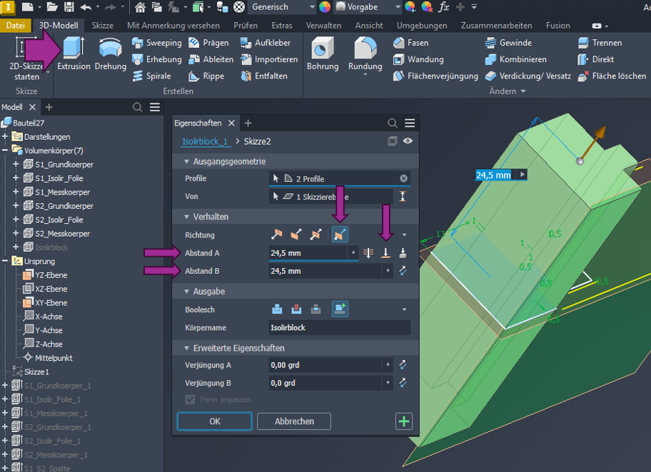

wie kann man eigentlich Feedback direkt an die Entwickler des Inventors weitergeben?
(Ich haeb nur was gefunden mit Integrirten Tool, ...)
Konkret geht es mir um das Extrusions-Tool:
Man kann dort einstellen, in welche Richtung extrudiert werden soll. Bei einseitiger Extrusion kann man problemlos eine Fläche anwählen, in deren Richtung extrudiert wird. Bei der Option „Beidseitig (unterschiedliche Längen)“ geht das allerdings nicht – da kann man keine Flächen für die Richtungen auswählen.
Ich finde die Funktion, in beide Richtungen mit unterschiedlichen Längen extrudieren zu können, sehr hilfreich. Schade ist nur, dass man keine Flächen für jede Richtung separat angeben kann.
Genial wäre es, wenn man für jede Richtung eine andere Fläche anwählen könnte – so wie es bei einseitiger Extrusion möglich ist.
Ich habe das aktuell gelöst, indem ich zwei getrennte Extrusionen gemacht habe.
Trotzdem dachte ich, das wäre vielleicht ein Feedback wert.

habe ein Bild angehängt was ich meine:
=> Bild

brauchst nichts melden, gibts schon immer
wenn du zwei Flächen hast dann nimm "zwischen", hat früher "von-bis" geheißen
https://help.autodesk.com/view/INVNTOR/2026/DEU/?guid=GUID-B0CFA8E7-D3F5-48A9-BE6F-C8DF668301BD
deine Wahl ist für die parametrische Ausführung
PS: ungefähr am hinteren Ende von deinem rechten Pfeil ist jetzt der Knopf
PPS: das "von bis" war intuitiv, sehr viele Jahre
mit ~IV2020 hatte ein neuer Produktmanager eine suuuper Idee, es in der Bedienbarkeit verschlimmbessert und seither wird alle paar Versionen mit bescheidenem Erfolg dran herumgepfuscht
es funktioniert, nur intuitiv wie früher wirds nie mehr und auf die ganz alte Version kann man aus Prinzip nicht zurückgehen

Ich bin begeistert – ich habe Deinen Vorschlag an zwei Teilen getestet und es funktioniert hervorragend!
Auch wenn ich die Logik hinter den Bild-Bedingungen im Tool noch nicht ganz durchdrungen habe, liegt das an meinem persönlichen Verständnis. Die Umsetzung ist einfach und effektiv. Auch für die Hilfedokumentation ein großes Dankeschön – ich brauche noch etwas Zeit, aber ich bin zuversichtlich, dass ich es komplett verstehen werde. Auch hier: den Nagel auf den Kopf getroffen!
