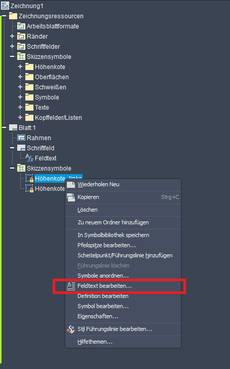

Hallo. Ich hab eine Vorlage mit diversen Skizzensymbolen und Feldtexten für angeforderte Eingabe erstellt. Wie man sie einzeln wieder verändern kann, ist mir bewusst. Wie aber kann ich die komplette Abfrage, wie sie beim Neu erstellen der Zeichnung ausgeführt wird, neu starten? Funktioniert das überhaupt?

RMK auf das Symbol im Browser oder im Grafikfenster Feldtext bearbeiten auswählen.

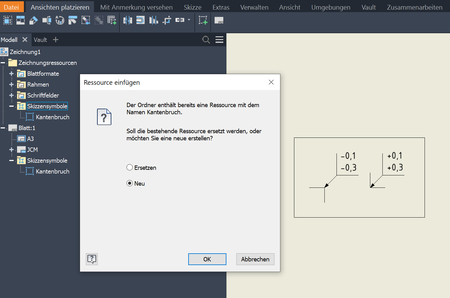

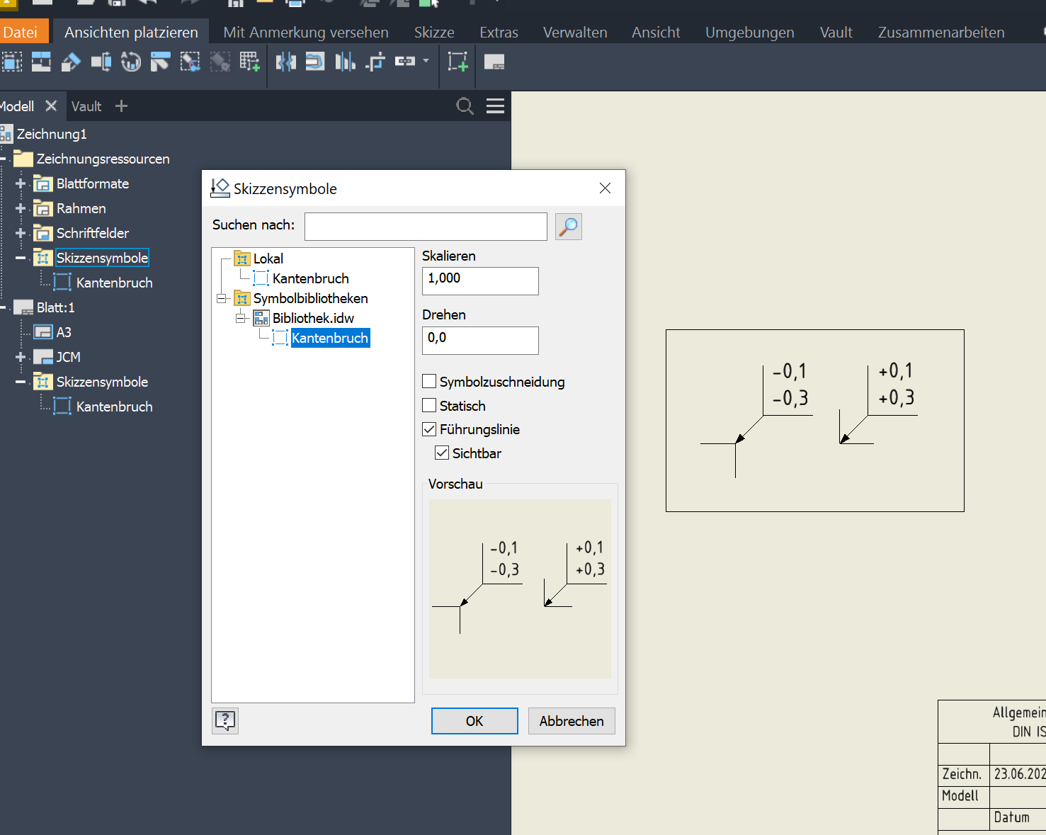

das geht ziemlich einfach.
unter Optionen/Datei und bei Skizzen-Symbolbibliothek ist ja deine idw verlinkt welche alle Symbole enthält. Wenn du neu das entsprechende einfügst, fragt er ob er es ersetzen soll oder neu.
herzlich Sascha
PS: sorry sehe gerade das du alle abfragen möchtest - weiß nicht ob man mehre platzieren kann. Man sollte in der standard.idw kein skizzierten Symbole haben. Musst du Dir was programmieren, vielleicht geht das einfach über ILogic. würde mal die KI anschmeissen.
