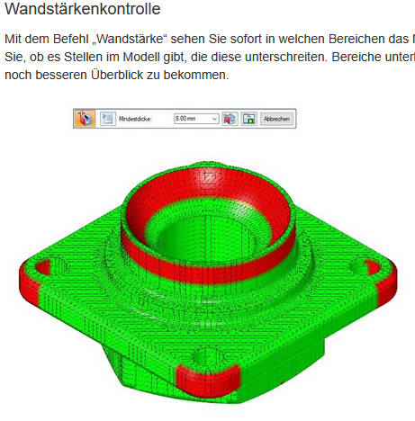

ich habe eine Frage zu Autodesk Inventor:
Gibt es eine Möglichkeit, sich Stellen im Modell anzeigen zu lassen, an denen die Wandstärke zu gering ist?
Also ähnlich wie bei der Kollisionsprüfung – nur eben mit Fokus auf Wandstärken.
Beispiel: Ich möchte sicherstellen, dass alle Wände mindestens 1 mm stark sind. Wenn ich z. B. zwei Bohrungen nah aneinander platziere und dadurch zwischen den Bohrungen weniger als 1 mm Material übrig bleibt, möchte ich, dass mir Inventor diese Stelle anzeigt. (Aktuell bin ich in der IPT)
Ist so etwas möglich?
Und falls ja: Wo finde ich diese Funktion, bzw. wie gehe ich da vor? und wie nent sich die?

ps. Wandstärkenkontrolle
https://www.solidedge.de/tipps-tricks/gewusst-wie/mit-solid-edge-vom-cad-modell-zum-physischen-3d-druck
Bild ==>

In Solidworks gibt es genau das Gesuchte als Wandstärkenanalyse.
Ist ein nicht ganz unwichtiger Punkt bei der Konstruktion von Spritzgussteilen.
Die Frage von Mücke halte ich daher für völlig berechtigt.
Ich selbst würde die Funktion z.B. dazu benutzen, um Wandstärken zu finden, die mein 3D-Drucker gar nicht mehr drucken kann. Oder um zu gucken, ob die verbliebene Wandstärke für das Einsetzen von Einschmelzmuttern noch geeignet ist.
Nur weil Du es nicht brauchst, heißt das noch lange nicht, dass es obsolet ist.
Wie borniert kann man sein?
https://forums.autodesk.com/t5/inventor-forum/inventor-thickness-analysis/td-p/9767097
Leider scheint das in Inventor (noch) nicht umgesetzt worden zu sein.

Wandstaerke.zip
Moin
Man könnte ja mal versuchen das Problem bzw. die Aufgabenstellung zu lösen. Inventor kennt zumindest mal eine Funktion den minimalen Abstand zwischen zwei Objekten zu ermitteln. Den Rest muss man halt eben selbst machen. Anbei eine Zip mit 3 Dateien. Das ist eben Quick'n Dirty in VBA zusammengehackt. Es funktioniert nur im einzeln geöffneten Bauteil. Es fehlen so ziemlich alle Plausis und Fehlerbehandlungen, also keine Garantie dass es fehlerfrei läuft.
- Zip in einem temporären Verzeichnis entpacken
- mit Alt+F11 den VBA-Editor öffnen
- im Menü "Datei" --> "Datei importieren
- die *.frm und die *.bas importieren
- die Sub "Wandstärke" ausführen
- die gewünschte Mindestdicke eintragen und auf "Prüfen" klicken
- alle Flächenpaare mit einem Abstand kleiner als das Minimum sollten jetzt rot auflechten
- die temporären Dateien können gelöscht werden
- über die Option "Benutzerbefehle anpassen" in der Ribbonleiste kann man sich das Makro auch als Button einfügen

ich hab mit Guss nie was am Hut gehabt
du weißt ja inzwischen, die Messfunktion kann dir den Mindestabstand zwischen Flächen angeben
Das geht auch mit gekrümmten Formen, aber halt nur Paarungsweise, mehr weiß ich nicht
so als Ergänzung zu Torstens Link der Querschnittanalyse ...
