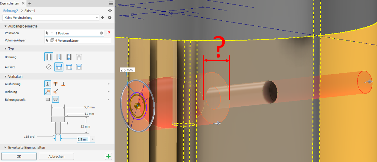

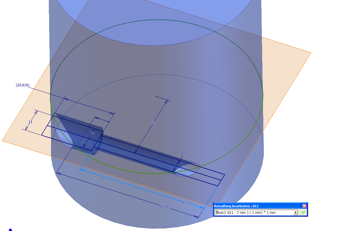

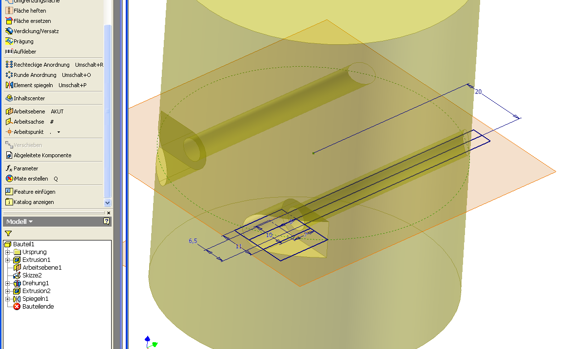

ich habe in einen zylindrischen Körper seitlich eine Schraubenbohrung eingebracht – inklusive Tasche für den Schraubenkopf.
Dazu habe ich eine Arbeitsebene parallel zur Ursprungsebene erstellt, in einem Abstand, der dem Radius des Zylinders entspricht. Auf dieser Ebene habe ich dann eine Skizze erstellt und den Bohrungspunkt platziert. Anschließend wurde daraus eine Bohrung modelliert, bei der ich sowohl den Kerndurchmesser als auch die Tasche für den Schraubenkopf definiert habe.
Jetzt stehe ich allerdings vor dem Problem, dass ich nicht nachvollziehen kann, ob der Schraubenkopf auch wirklich vollständig im Zylinder verschwindet. Die Bemaßung bezieht sich ja auf die Arbeitsebene, nicht auf die Außenkontur des Zylinders – und damit fehlt mir der direkte Bezug.
Mit der Funktion "Messen" im Werkzeug "Prüfen" komme ich nicht weiter – ich schaffe es einfach nicht, die kleinste Tiefe der Tasche zuverlässig anzuwählen. Ich habe schon versucht, mit zusätzlichen Ebenen, Skizzen oder einem Halbschnitt zu arbeiten, aber das fühlt sich alles eher nach Notlösung an.
Daher meine Frage:
👉 Wie prüft ihr in solchen Fällen, ob der Schraubenkopf vollständig im Bauteil versenkt ist?
👉 Gibt es einen besseren Weg oder vielleicht sogar einen Trick, wie man das sauber und nachvollziehbar lösen kann?
Zur besseren Visualisierung habe ich den Zylinder aktuell als transparentes Volumen dargestellt (Material: Öl), so kann ich zumindest sehen, was sich im Inneren abspielt 😉
Ich freue mich sehr über eure Tipps & Tricks!

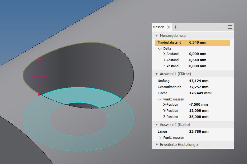

mit 2020 kann ich vom Senkungsboden den Mindestabstand zur Bohrungskante messen.
Senkungsboden anklicken und dann ungefähr die Umlaufkante ...

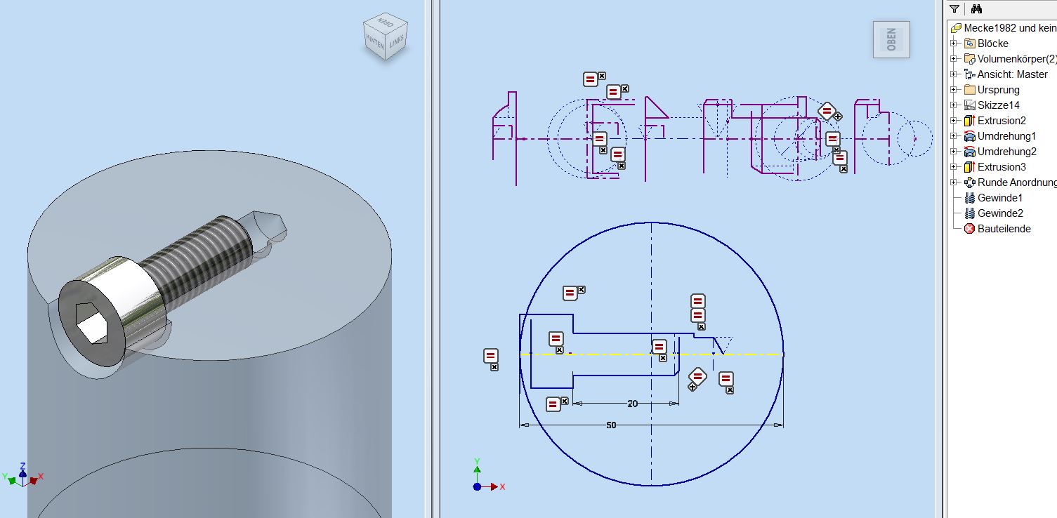

Meine Lösung in der Anlage als 3D-Modell und in der Draufsicht der verwendeten Skizze mit den Modellierungsbefehlen im Browser des IV weiter rechts zu sehen.
Da durch den Radius des Zylinders der Schraubenkopf beim Herannehmen des Maß auf den äußeren Radius bezogen, überstehen würde, habe ich - natürlich  - und wie von nighty ja auch bemerkt, den "unteren" Schnittpunkt mit der Zylinderkontur für die Senktiefe herangezogen. Bei meiner Skizziersystematik "kein Ding"!
Das Ganze als  e i n e  Skizze (!)
Nichts geschätzt, oder anders gefummelt, einfach mit den Mitteln der Geometrie, der guten Anwendungen des Maschinenbaus (GMP) k o n s t r u i e r t !
Die Senkung ist in den einschlägigen Normen vorgegeben - und da heißt das auch nach wie vor Senkung, und nicht  T a s c h e ,  genauso wie die Bohrwerkzeuge dafür! (gebohrte Taschenlöcher gibt es wohl bei den Schreinern...)
In der Skizze ist mein Skizzenblock für Schrauben und Muttern der Größe M8 zu sehen und die mit "gleich" zugewiesenen Längen.
Der Skizzenblock "transportiert" alle, zur GMP-Konstruktion erforderlichen Maße für:
- 6Kant Schrauben und Muttern ganz und halb
- Zylinderkopfschrauben ganz und "halb" mit Senkung - Anwendung siehe oben
- Bundschraube
- Senkkopfschraube
- Setzmutter mit Bohrung
- Selbstsichernde Mutter
- U-Scheibe
alles in Allem 9 Normteile (!)

Vielen Dank für deinen Hinweis, [@nightsta1k3r]!
Ich habe mich ehrlich gesagt bestimmt 30 Minuten mit dem Thema beschäftigt und es einfach nicht hinbekommen. Irgendwann habe ich aufgegeben und mich wieder anderen Dingen gewidmet, damit ich mein Teil überhaupt fertig bekomme.
Jetzt habe ich deinen Beitrag gelesen und mir gedacht: „Das kann doch nicht sein!“ – Ich nutze Inventor 2023, und wenn das mit IV 2020 funktioniert, dann muss es doch bei mir auch gehen. Also bin ich nochmal an die Bohrung ran und hab’s ausprobiert – und siehe da, auf Anhieb hat es funktioniert! 😅
Bin gerade ein bisschen stinkig auf mich selbst, dass ich vorher nicht drauf gekommen bin, aber umso dankbarer für deinen Tipp!

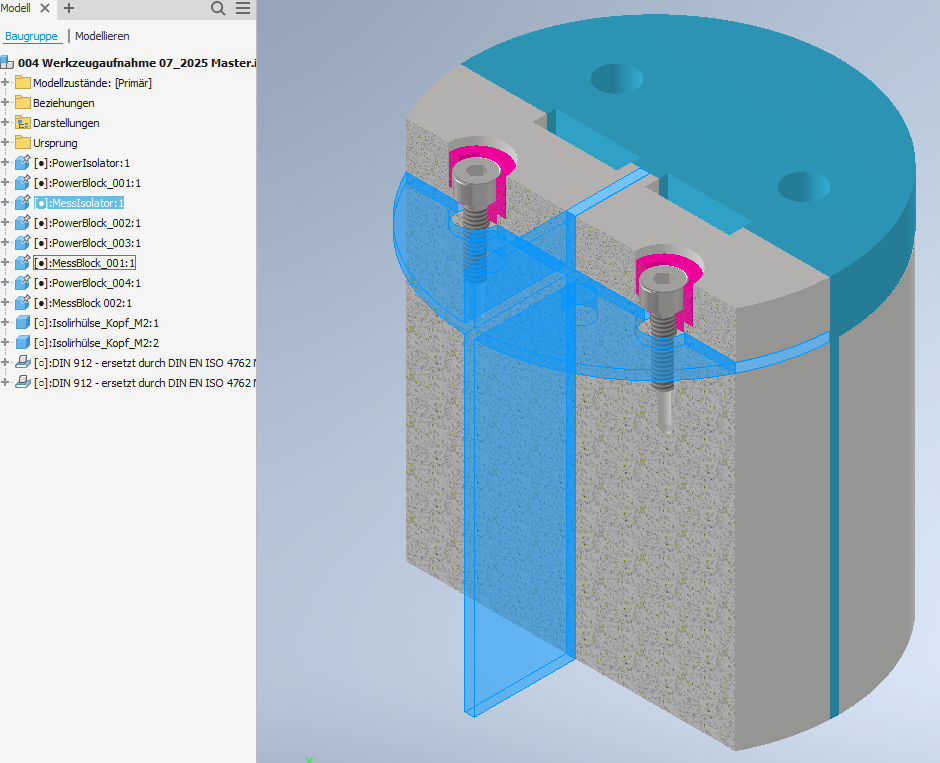

als kurzfristige Lösung habe ich das tatsächlich genau so gemacht – also die Schraube (mit Unterlegscheibe) aus dem Inhaltscenter direkt in die Baugruppe eingefügt, um zu prüfen, ob alles passt. Das hat auch funktioniert.
Allerdings empfand ich diesen Weg auf Dauer als etwas umständlich. Vor Kurzem habe ich begonnen, mich intensiver mit dem Arbeiten über Master-Skizzen zu beschäftigen, da mein Bauteil insgesamt aus acht Komponenten besteht (6 x CNC-gefräst, 2 x 3D-Druck). Ich habe dafür eine Master-IPT angelegt, in der die Geometrie und Beziehungen bereits definiert sind – die einzelnen Bauteile habe ich daraus abgeleitet.
In diesem Workflow ist das ständige Wechseln zurück in die IAM-Datei, um nach jeder kleinen Änderung zu prüfen, ob z. B. die Schraube noch richtig sitzt oder heraussteht, auf Dauer eher umständlich. Direktes Messen und Prüfen in der IPT – bevor ich die Einzelteile überhaupt ableite – ist für mich in dieser Phase angenehmer und effizienter.

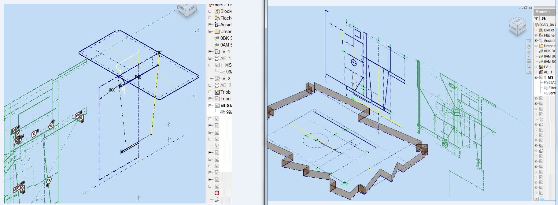

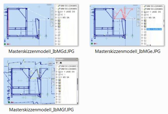

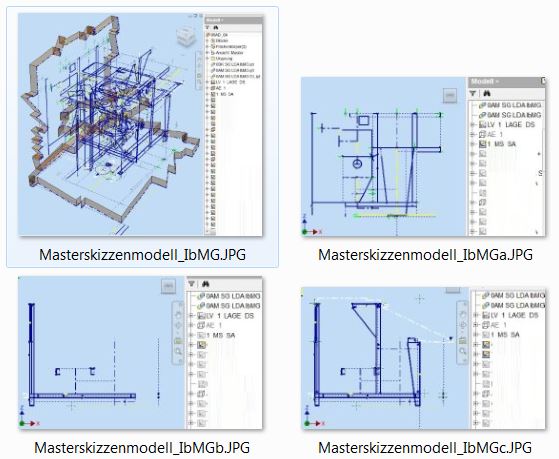

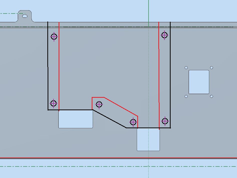

Ich mache in solchen Fällen in der zentralen Steuer- (Skelett-, Master-, Layout-, wie auch immer)-datei eine Skizze, in der ich genau bestimmen kann, was wo wie weit hervorsteht oder nicht. Und die Schraubenbohrung mit Senkung dann gleich als Rotation.
Ob Du darin mit Volumen arbeitest oder mit Skizzen, ist kein großer Unterschied.

Ich erstelle eine Skizze, daraus mache ich einen Volumenkörper. Auf dessen Flächen kann ich dann weitere Skizzen platzieren und z. B. Bohrungen oder neue Volumenkörper generieren.
Wie ihr das mit den Skizzen macht, habe ich noch nicht ganz verstanden – da muss ich mich erst noch einarbeiten.

Dazu mal ein Beispiel einer aktuellen Bearbeitung von mir.
Die 3D-Ansicht zeigt alle Skizzen des Master-Modells.
Im dritten Bild die erste Seitenansicht mit dem Skizzenblock für die hier konstruierte Anlage und ein weiteres Mastermodell dass auf der Basis des gleichen Skizzenblockes eine Detailkonstruktion für den "Master-Master" ist.
Der Skizzenblock ermöglicht es, mit den entsprechenden Maßen, das beide Master die gleichen Abstände zum Ursprung haben und deshalb einfach zusammengefügt werden können aber (!) keine Ableitung des einen Masters in den anderen erforderliche ist, was bekanntermaßen sonst zu Zirkelbezügen führen würde!
In den übrigen Bildern ein paar der ersten Seitenansichten, die den Aufbau verschiedener Teile der Anlage zeigen.
In Modellier-Modelle werden per AK diese Skizzen hereingeholt und die Modellteile erst hier modelliert!
Die braun-transparenten Zick-zack-Flächen sind Extrusionsflächen, die für die Basis von Skizzen verwendet werden – und nicht durch auf modellierte Flächen „gebappte“ Skizzen, die dann wieder zusätzliche Arbeitsebenen beim „bappen“ erzeugen...
Die drei Extrusionsflächen sind die Basis für 26 (!) Skizzen. Die herkömmliche Methode bräuchte 26 Arbeitsebenen dafür. Nach meiner Methode  n u r  drei Skizzen und drei Flächenextrusionen!

ich möchte mich kurz melden, weil ich gerade etwas frustriert bin – und ehrlich gesagt auch ein bisschen enttäuscht von der Reaktion auf meinen bisherigen Arbeitsstand.
Ich habe die Umsetzung so gemacht, wie ich es in der Vergangenheit auch getan habe – nicht aus Trotz oder Bequemlichkeit, sondern weil ich es einfach (noch) nicht besser weiß.
Mein bisheriger Arbeitsstand:
IPT Grundkörper
1. Zylinder mit allen 8 Teilen aus einer Zeichnung erstellt
2. 4 Bohrungen am Kopf angebracht
3. Zwei dieser Bohrungen für die Isolierhülsen erweitert
4. Komponenten abgeleitet → daraus ergibt sich eine IAM
IPT Isolierhülse_Kopf M2
→ Eine eigene Zeichnung erstellt
(diese Hülse soll später im 3D-Druck entstehen, da ich online nichts Passendes finden konnte)
IAM Grundkörper
1. Zwei Instanzen der Isolierhülse_Kopf M2 importiert
2. Abhängigkeiten gesetzt
3. Zwei M2-Schrauben (8 mm lang) importiert und ebenfalls mit Abhängigkeiten versehen
Allein das Erstellen der Schraubenlöcher und der Isolierhülsen hat mich ca. 20 Minuten gekostet.
Im Gegensatz dazu habe ich heute über 4 Stunden damit verbracht, mich mit Skizzen, Abhängigkeiten und der Konstruktion innerhalb der IPT-Datei herumzuschlagen – leider mit mäßigem Erfolg. Ich verstehe es einfach noch nicht richtig, insbesondere dann, wenn weitere Bauteile ins Spiel kommen. Ich habe ständig das Gefühl, dass ich an irgendeiner Stelle wieder Material entfernen oder hinzufügen muss – aber mir fehlt noch der Durchblick, wie das systematisch funktioniert.
Deshalb empfinde ich die Aussage, ich würde mich "nicht darum scheren" oder "Infos einfach ignorieren", als sehr ungerecht. Ich nehme mir die Zeit, ich probiere Dinge aus – aber ich komme (noch) nicht in dem Tempo oder mit der Selbstverständlichkeit voran wie andere.
Es freut mich wirklich, dass z. B. @rode.damode & @Manfred Gündchen das alles schon so schnell, sauber und problemlos hinbekommt – aber für mich ist das aktuell noch ein steiniger Lernweg. Ich bemühe mich, aber manches schnalle ich einfach noch nicht.
Ich möchte niemandem zur Last fallen oder ungeduldig wirken – weshalb ich offt die Infos nehme und versueh umzusetzen, so gut es geht. Jeder so wie er es kann!
Danke für Euer Verständnis!

Anbei auch eine Lösung von mir, wieder mit Uraltinventor, der Skizze3 braucht, weil er sonst keinen Schnitt in die ipt legen kann. Hoffe, die ipt kommt heil an.
Dieses Schraubenloch mit Kopfsenkung wird hier mit einer Drehung erstellt. Und in der Skizze schon dafür gesorgt, daß der Schraubenkopf immer tief genug drin ist. Er ist auch mit Konstruktionslinien skizziert. Das Abstandsmaß ist hier zwangsläufig auf 34mm begrenzt. Das getriebene Maß 20.619 braucht man für die Fertigung, weil man solche Senkungen fräsen muß und Fräser eine begrenzte Schneidenlänge haben.
Sie haben bei den Maßen jede Menge an Funktionen zur Verfügung, die sind in der Hilfe beschrieben, man muß nur ein wenig auf die Einheiten aufpassen. Floor z.B. streicht die Nachkommastellen ab.
