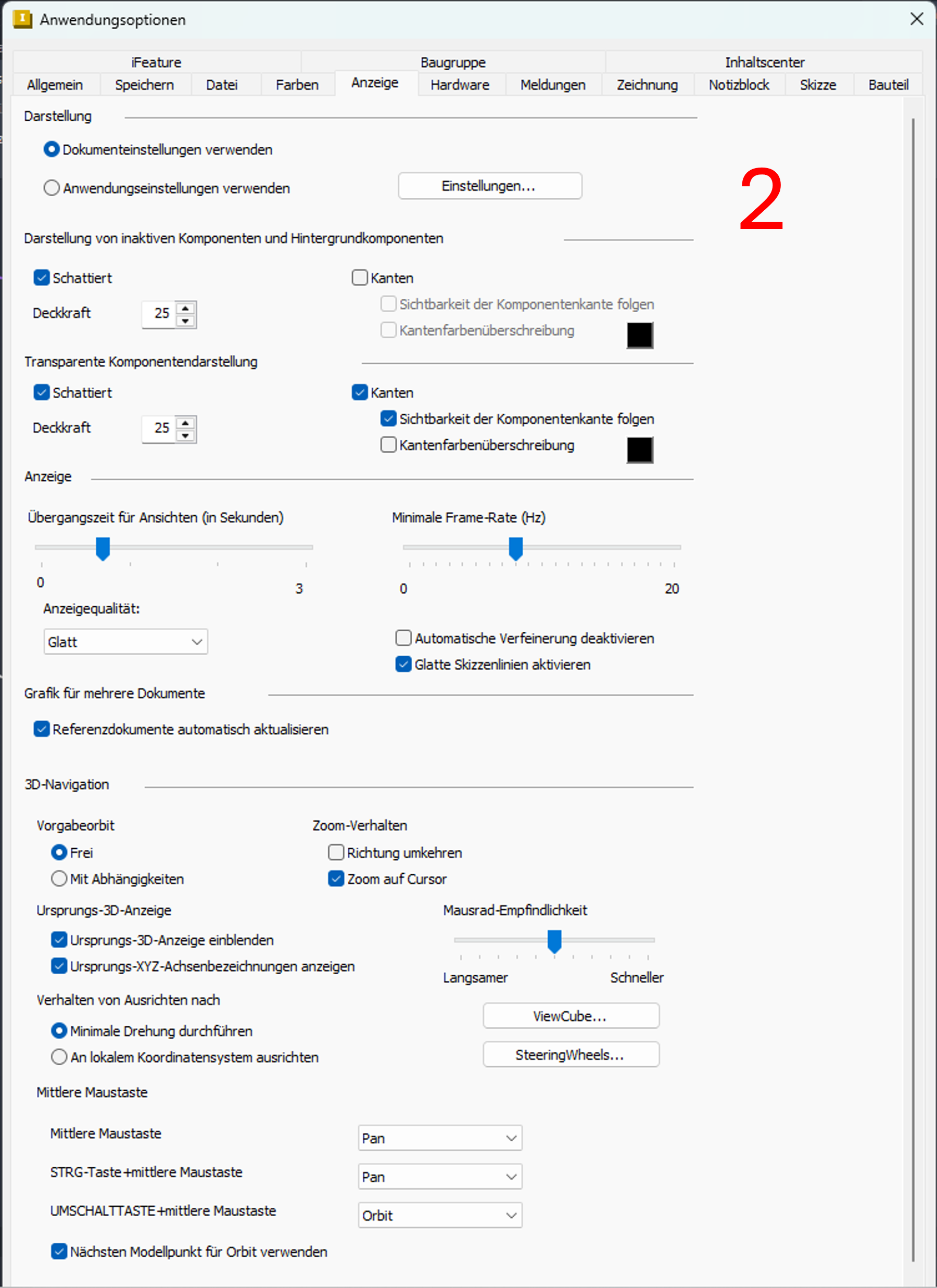

ich konnte früher in der IAM-Ansicht mein Objekt verschieben, indem ich das Mausrad (mittlere Maustaste) gedrückt gehalten habe.
Leider funktioniert das seit einiger Zeit nicht mehr. 😟
Ich habe kürzlich ein BIOS-Update durchgeführt, das massive Probleme auf meinem Rechner verursacht hat – bin aktuell noch dabei, die alle nach und nach zu beheben.
Die Grafikprobleme, die zu Programmabstürzen geführt haben, konnte ich inzwischen in den Griff bekommen.
Nur das Problem mit der Maus besteht weiterhin: Ich kann das Objekt nicht mehr mit gedrücktem Mausrad verschieben. 😞
Ich habe bereits in den Einstellungen gesucht, aber nichts Passendes gefunden – oder habe ich etwas übersehen?
Ein Screenshot ist angehängt:

Das scheint mir eher mit dem Maustreiber zusammenzuhängen. Schau da mal nach, ob für diese Taste noch "Pan" eingetragen ist.
Kannst Du noch mit F2 und der linken Maustaste das Modell im Grafikfenster verschieben?

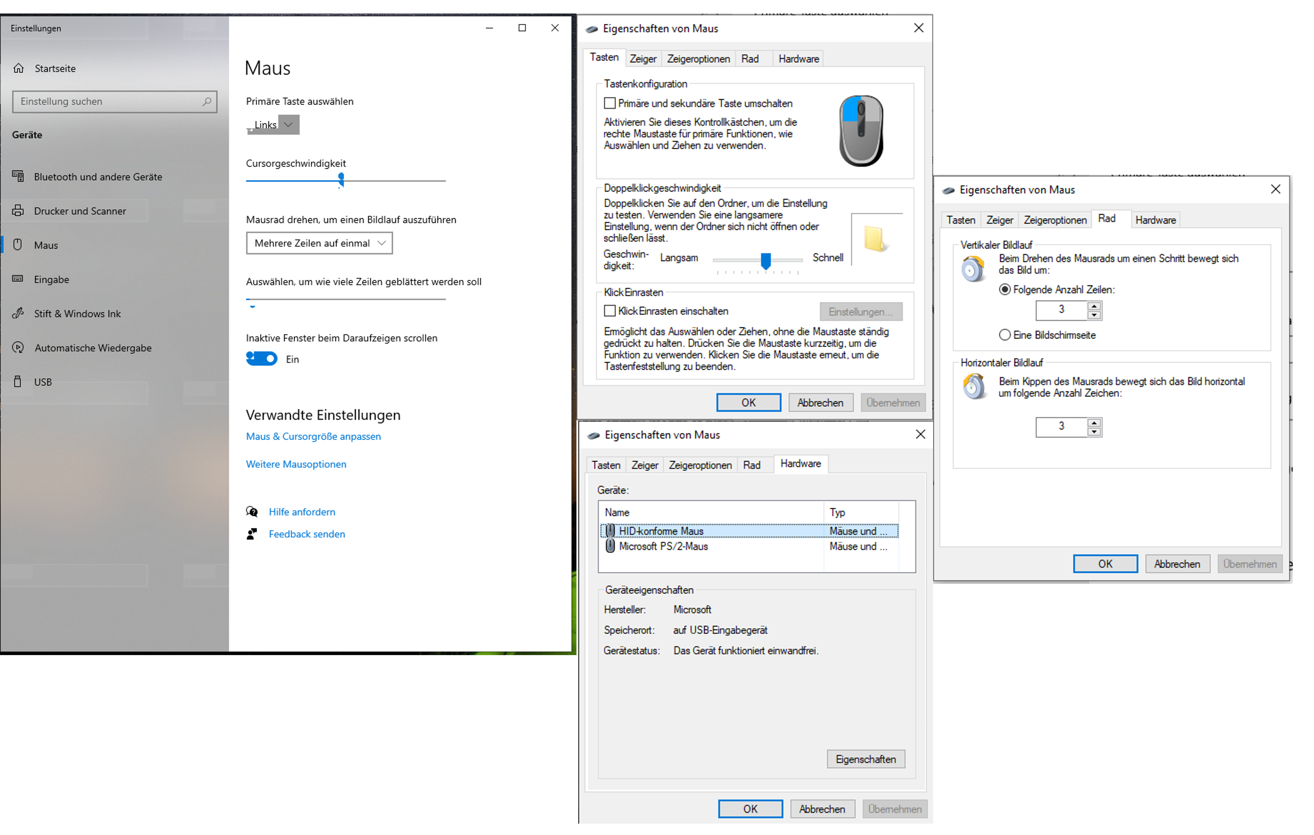

Ich konnte unter „Bild” nichts mit dem Begriff „Pan” finden. :-(
Das mit F2 + linker Maustaste wusste ich gar nicht. Aber das klappt.
Das erhoffte Grafikproblem, das ich scheinbar in den Griff bekommen habe, habe ich wohl doch noch nicht in den Griff bekommen, denn ich habe immer noch Abstürze.

Ja, das sind die blöden neuen Windows-Maus-Einstellungen, wo man an kaum noch was dran kann. Was hast Du denn für eine Maus? Vielleicht hat die einen eigenen Treiber.

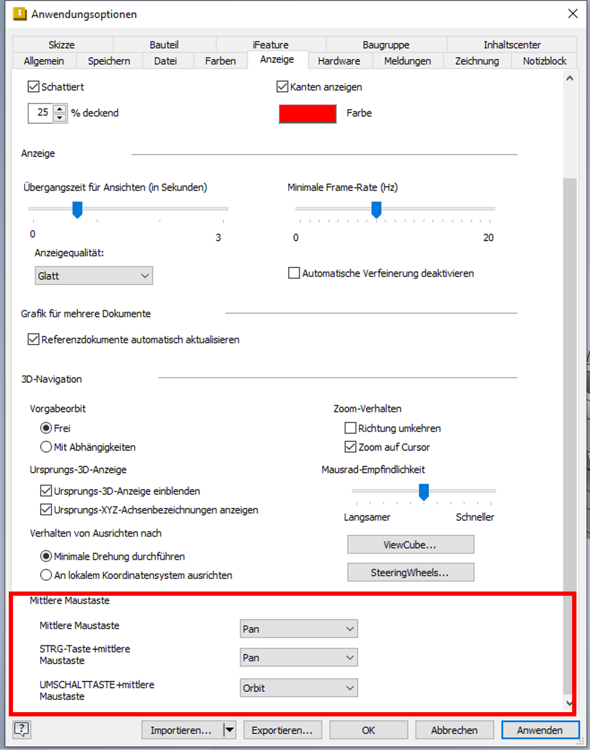

Ansonsten gibt es auch noch in den IV-Anwendungsoptionen unter Anzeige ganz unten eine Auswahl für die Funktionen der Mittelmaustaste.

im Maustreiber von Windows sollte bei mittlere Maustaste die Funktion mittlere Maustaste stehen, kein Wunderwuzzui-Scroll
war mal vor längerem ein Logitech-Stolperstein

Die abgebildete Maske von Windows bietet gar keine Option für die mittlere Maustaste an!

Ich habe die Logitech M215 Funkmaus, die ich seit Jahren nutze.
https://cdn.bueromarkt-ag.de/downloads/produktdatenblaetter/910-002027.pdf
Ich habe versucht, eine Funk-Tastatur an den PC anzuschließen. Dabei war auch eine Maus dabei, doch das hat nicht geklappt. :-( Das habe ich dann wieder demontiert und die Logitech M215 sowie meine Kabeltastatur angeschlossen.
Oha, da habe ich was übersehen: Das Fenster kann man nach unten scrollen.
Da kann ich etwas auswählen.
„Pan”
„Orbit”
„Zoom”
Ich habe alle drei ausprobiert, doch es hat keinen Unterschied gemacht.

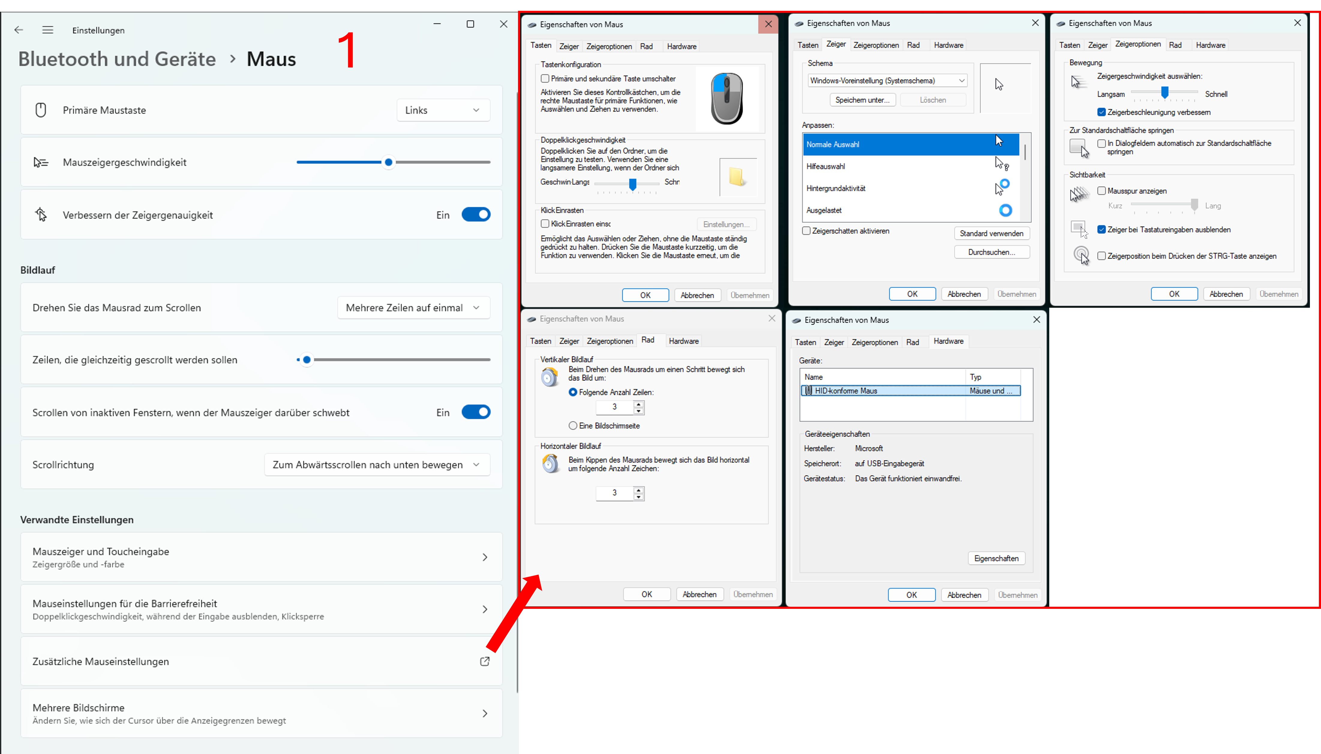

In den Windows-Einstellungen (siehe Bild) konnte ich keine Unterschiede finden, egal ob Kabel- oder kabellose Maus.
Folgendes habe ich bereits probiert:
1) Mauseinstellungen in Windows
Da ich nicht genau weiß, was ich wo einstellen soll/kann/muss, habe ich alles auf einem Screenshot zusammengefasst – vielleicht bin ich ja an der falschen Stelle. (siehe Bild)
2) Einstellungen im IV (Anwendungsoptionen)
Die sehen bei IV2026 genauso aus wie in IV2023, und auch hier bin ich mir unsicher, was man einstellen kann oder muss. (siehe Bild)

Das Maus-Menü in Windows 11 taugt überhaupt nichts. Um die Tasten der Maus einzustellen ist das entsprechende Tool vom Hersteller der Maus nötig.
