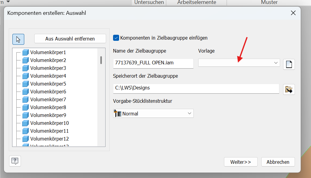

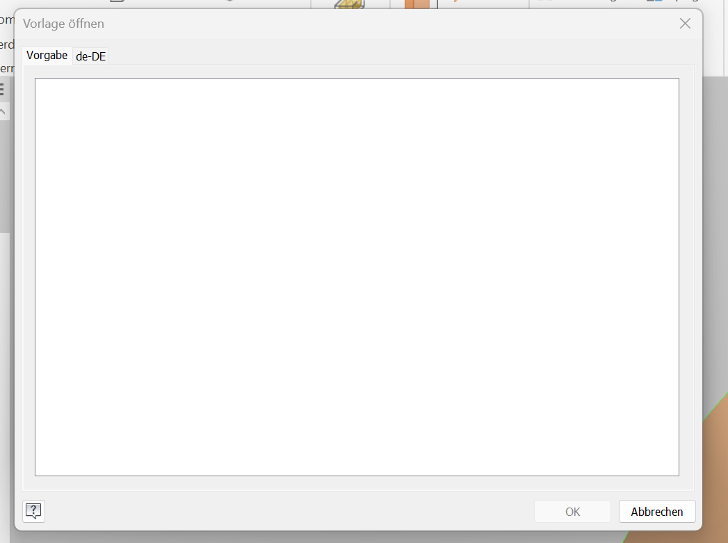

Ich habe ein Bauteil, was aus sehr vielen Volumenkörpern besteht. Daraus möchte ich über "Komponente erstellen" eine Baugruppe machen.
Leider findet IV2026 meine Vorlagendateien nicht automatisch. Die kann ich mir für die Baugruppe einmal einstellen.
Dann habe ich hier 230 Volumenkörper. Da findet Inventor die Vorlagendatei ebenfalls nicht.
Und ich kann mich hier nur durch 230 Felder klicken...
Gibt es da eine Lösung??

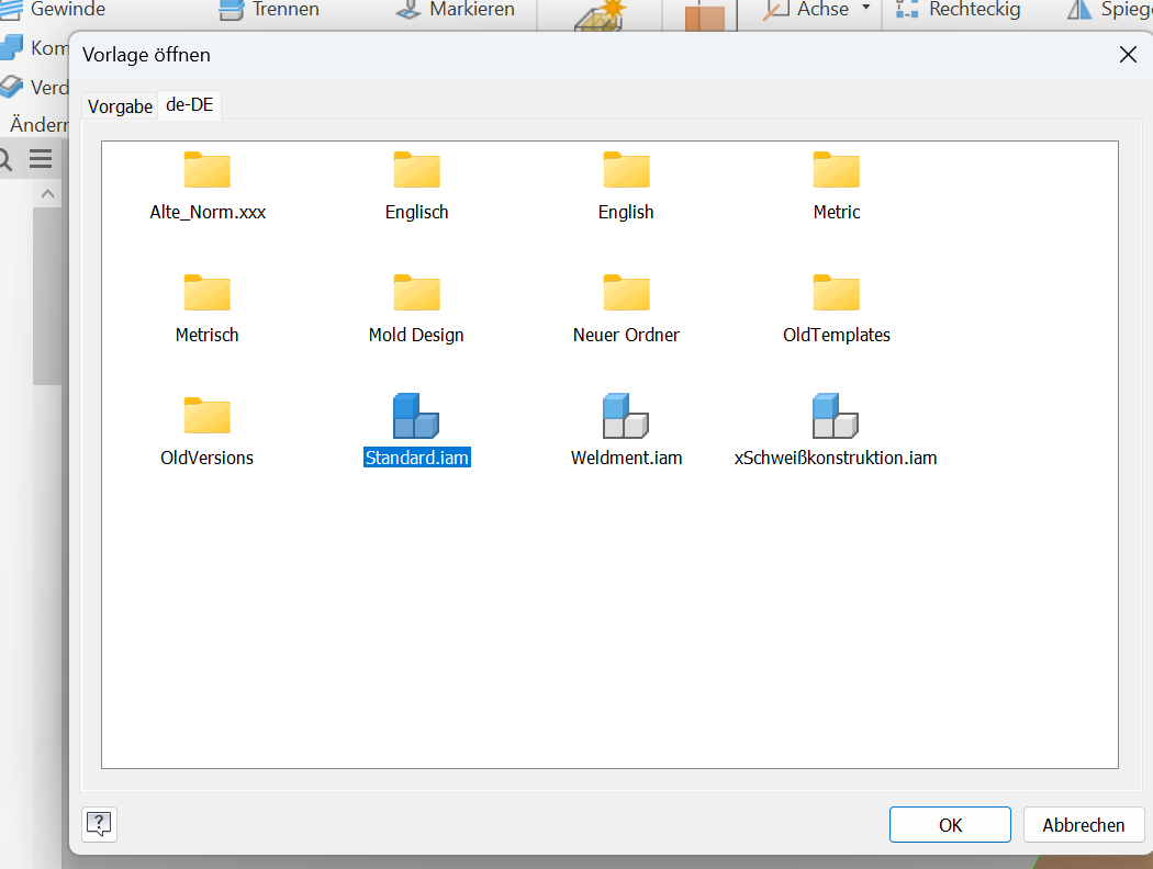

Die Vorlagen gibt es, das Verzeichnis ist korrekt eingestellt. sonst würde ich ja kein neues Teil oder BG mit der Vorlage erstellen können.
Anbei noch mal zwei Bilder.
Die Vorgabe ist leer. Erst, wenn ich auf de-DE klicke, kann ich die wählen.
Bei der BG ist das ein Klick.
Bei den Bauteilen geht das Spiel weiter. Da muß ich 230x klicken!

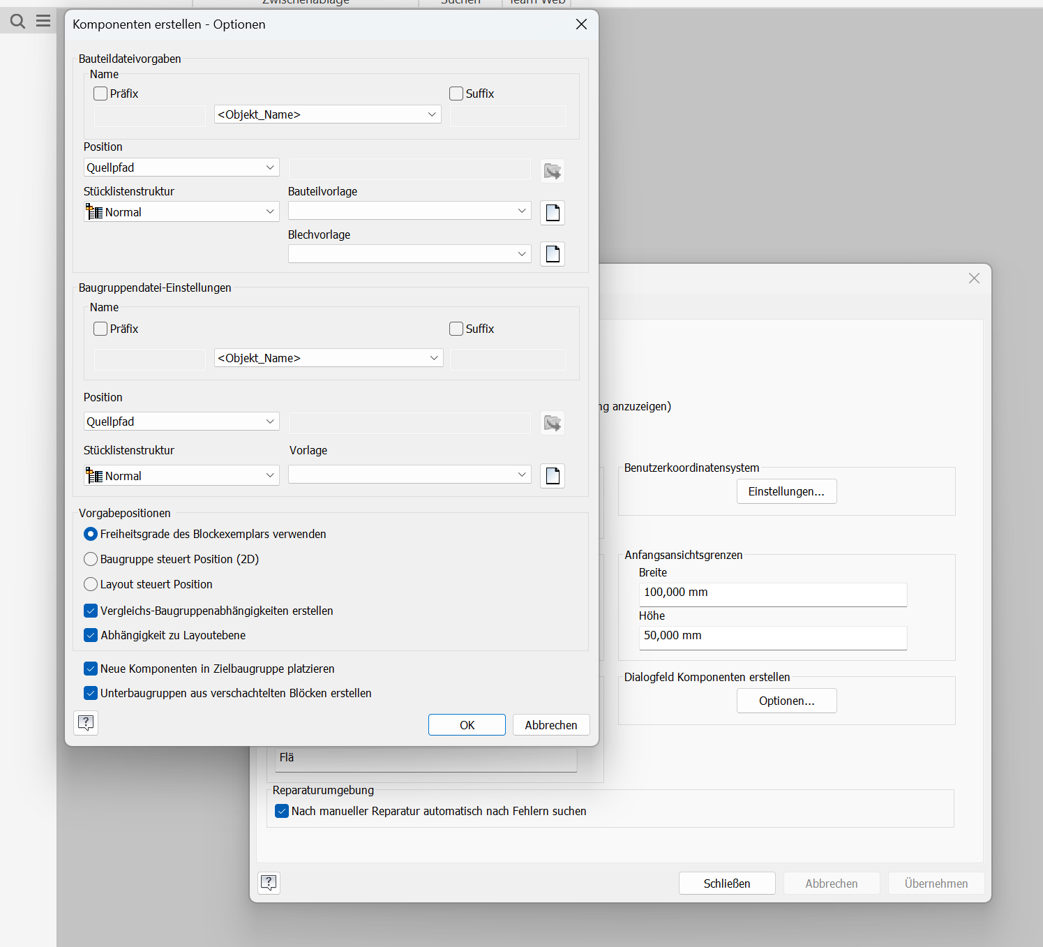

Hallo, Vorlagedatei öffnen ipt oder iam dann auf Registerkarte
Dokumenteonstellungen > Modellieren und da auf Dialogfeld Komponenten erstellen. Hier mal prüfen worauf das steht.
Sonst wirkt es wie weiter oben beschrieben, dass keine Vorlagen vorliegen.

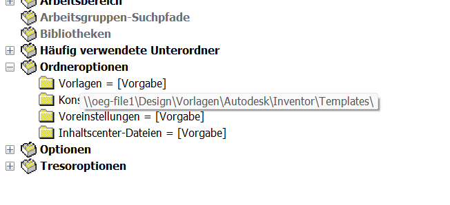

erstellt am: 21. Mai. 2025 13:11    Editieren oder löschen Sie diesen Beitrag!  <-- editieren / zitieren -->   Antwort mit Zitat in Fett Antwort mit kursivem Zitat    Unities abgeben: 1 Unity (wenig hilfreich, aber dennoch)2 Unities3 Unities4 Unities5 Unities6 Unities7 Unities8 Unities9 Unities10 Unities Nur für Dori2000 10 Unities + Antwort hilfreich
Hallo.
Bauteilvorlage: Standard ipt bzw. Norm ipt
Blechvorlage: Blech
und unten bei Stücklistenstruktur Vorlage Standard iam oder Norm iam.
Die Projektdatei muss auch unter den Ordneroptionen > Vorlagen
den Pfad mit oder zu den Templates haben.

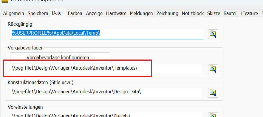

Hab jetzt alles eingestellt. Es klappt leider immer noch nicht. Aber ich habe eine Vermutung.
Ich habe das Bauteil mit den 230 Volumenkörpern als step von einem Zulieferer erhalten.
Beim Einlesen benutzt IV2026 keine Vorlage.
Wenn ich die Komponente aus einem Volumenkörper erstelle, den ich als Teil mit der Vorlage konstruiert habe, klappt alles!
Wie kann ich das beim Einlesen des Step erreichen, daß Inventor die Vorlagen benutzt??

Hallo, die Step Datei wird automatisch mit der ipt Standard gespeichert.
Passen denn die Anwendungsoptionen >> Datei >> Vorgabevorlagen
da muss was mit Templates\ am Ende stehen.
Wenn die Standard ipt beispielsweise weg ist meckert der Inventor auch schon.
Arbeiten Sie mit dem Installationsprojekt Default? Wenn ja, besser eine eigene machen, dann kann man die Installationsoriginale als Back-up benutzen. Wenn Sie nicht mit dem  Default Projekt, arbeiten, einfach den Inventor über das Projekt starten und gucken wo da die Pfade in den Anwendungsoptionen >> Datei stehen oder enden.

Wir sind drei Konstrukteure. Haben eine ipj.
Unsere Vorlagendateien liegen daher im Netz.
Ist ja alles richtig eingestellt. Sonst würde Inventor jedesmal meckern, weil er nix findet!
Hatte in Inventor 2024 nie Probleme damit.
Es ist definitiv so, daß nach Step-importen Teilen der Fehler auftritt, nicht wenn ich eine neue Datei (mit Vorlage) erzeuge. Da findet IV die Vorlage direkt aus dem Volumen.

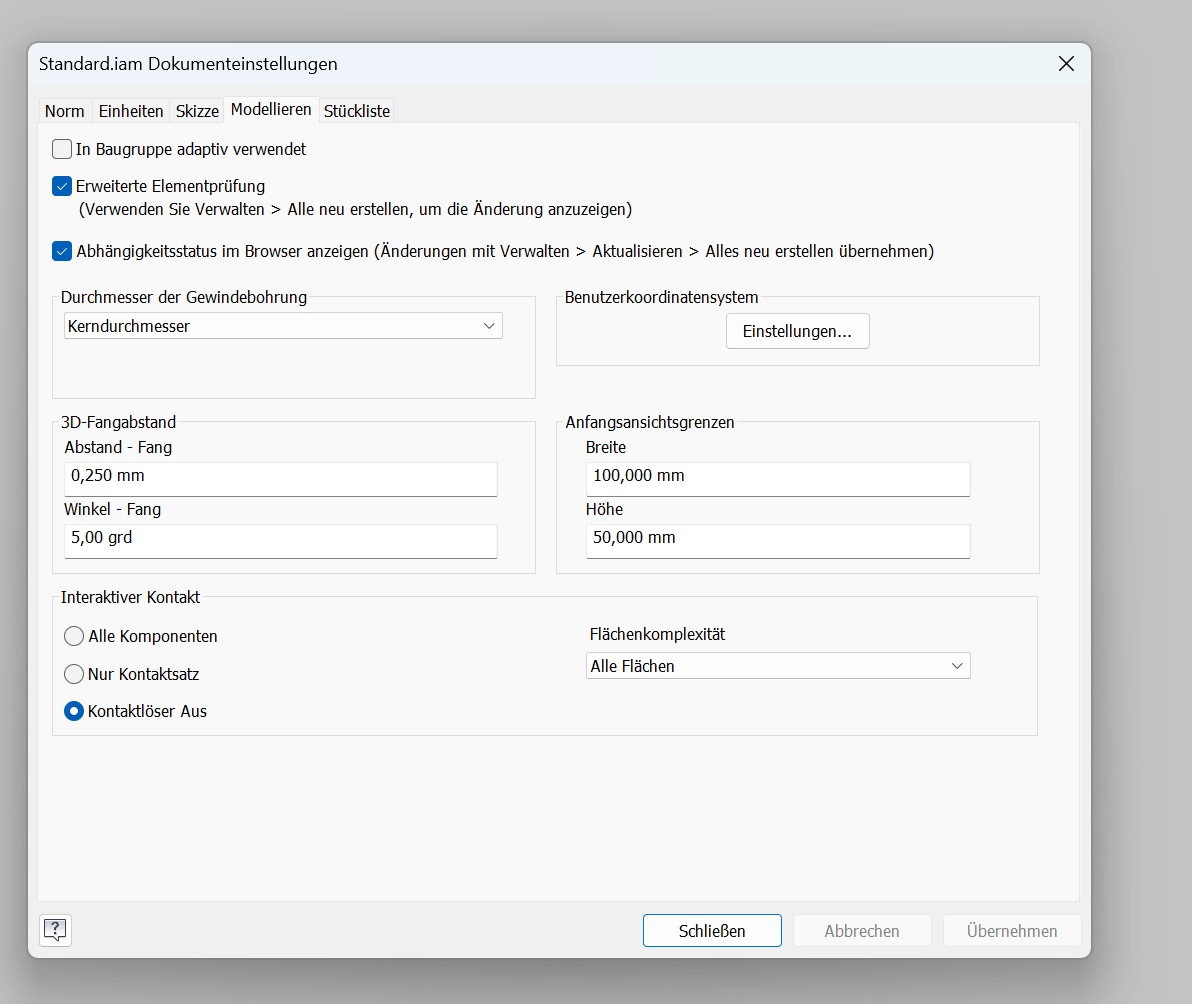

an deinen Vorlageneinstellungen in der Ipj bzw in den Anwendungsoptionen  liegt es IMHO nicht.
Mach doch mal bitte folgendes.
Schließe alle in Inventor geöffneten Dateien.
Öffne über den Datei öffnen Dialog deine Vorlage ipt und iam
Geh in die Dokumenteneinstellungen und wähle wie oben beschrieben die Dateien die du als Vorlage nutzen möchtest aus.
Speicher die Vorlage für ipt und iam
Importiere die Step File nochmal.
MfG Macfly

erstellt am: 04. Jun. 2025 09:34    Editieren oder löschen Sie diesen Beitrag!  <-- editieren / zitieren -->   Antwort mit Zitat in Fett Antwort mit kursivem Zitat    Unities abgeben: 1 Unity (wenig hilfreich, aber dennoch)2 Unities3 Unities4 Unities5 Unities6 Unities7 Unities8 Unities9 Unities10 Unities
wenn ich meine Standard.iam öffne, habe ich den Button mit der Vorlage leider gar nicht... Wie sieht das bei Euch aus?
MacFly8
Beiträge: 2155
Registriert: 13.08.2007
HP Z17;
Inventor Professional PDSU 2012/2023
Mechanical 2012/2020
erstellt am: 04. Jun. 2025 10:31    Editieren oder löschen Sie diesen Beitrag!  <-- editieren / zitieren -->   Antwort mit Zitat in Fett Antwort mit kursivem Zitat    Unities abgeben: 1 Unity (wenig hilfreich, aber dennoch)2 Unities3 Unities4 Unities5 Unities6 Unities7 Unities8 Unities9 Unities10 Unities Nur für Dori2000 10 Unities + Antwort hilfreich
das gibt es auch nur im Bauteil zumindest im Inv2025 ...
https://help.autodesk.com/view/INVNTOR/2025/DEU/?guid=GUID-FB49837F-7832-4713-928E-1CEDBDB0C3BD
Modellierung - gilt für Bauteile und Baugruppen, einschließlich Schweißkonstruktionen. Sie können Folgendes festlegen:
Adaptivität
Modellverlauf komprimieren (nur Bauteil)
Erweiterte Elementprüfung
Verbesserte Grafikdetails
Schnittbeteiligung (nur Bauteil)
Durchmesser der Gewindebohrung
BKS
3D-Fangabstand
Anfangsansichtsgrenzen. Die Einstellung wirkt sich nur bei Dateierstellung auf die Ansicht aus. Sie können sie in der Vorlagendatei vornehmen.
Präfix bei Benennung (nur Bauteil)
Dialogfeldoptionen für Komponenten erstellen (nur Bauteil)
Vorgegebene Fehlerprüfung für Reparaturumgebung (nur Bauteil)
