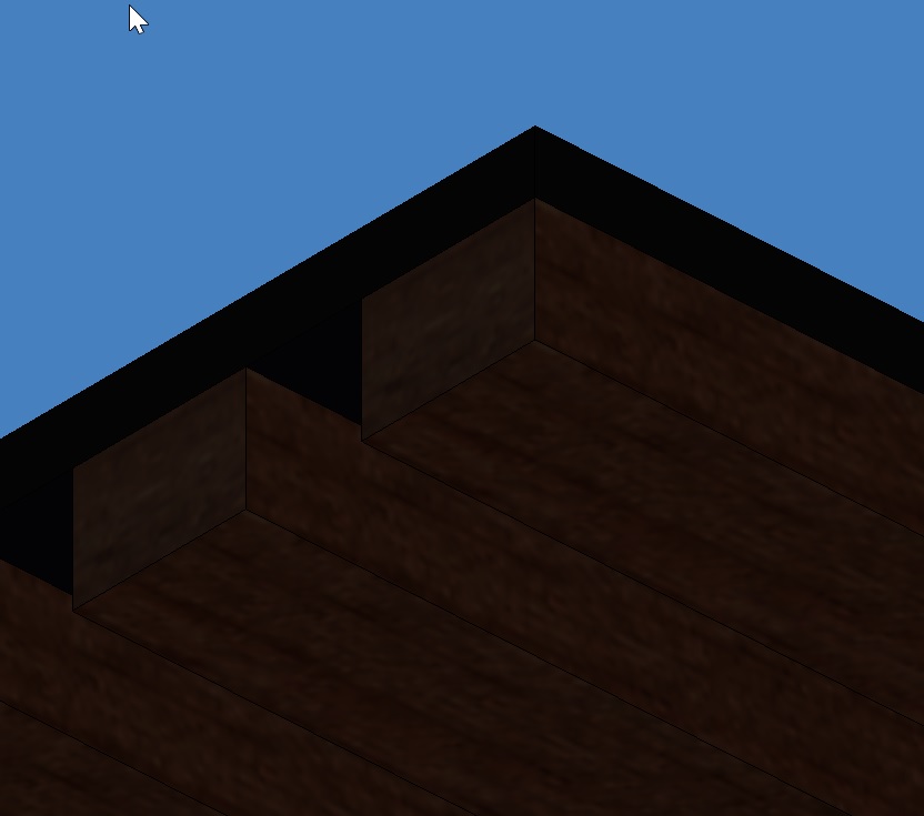

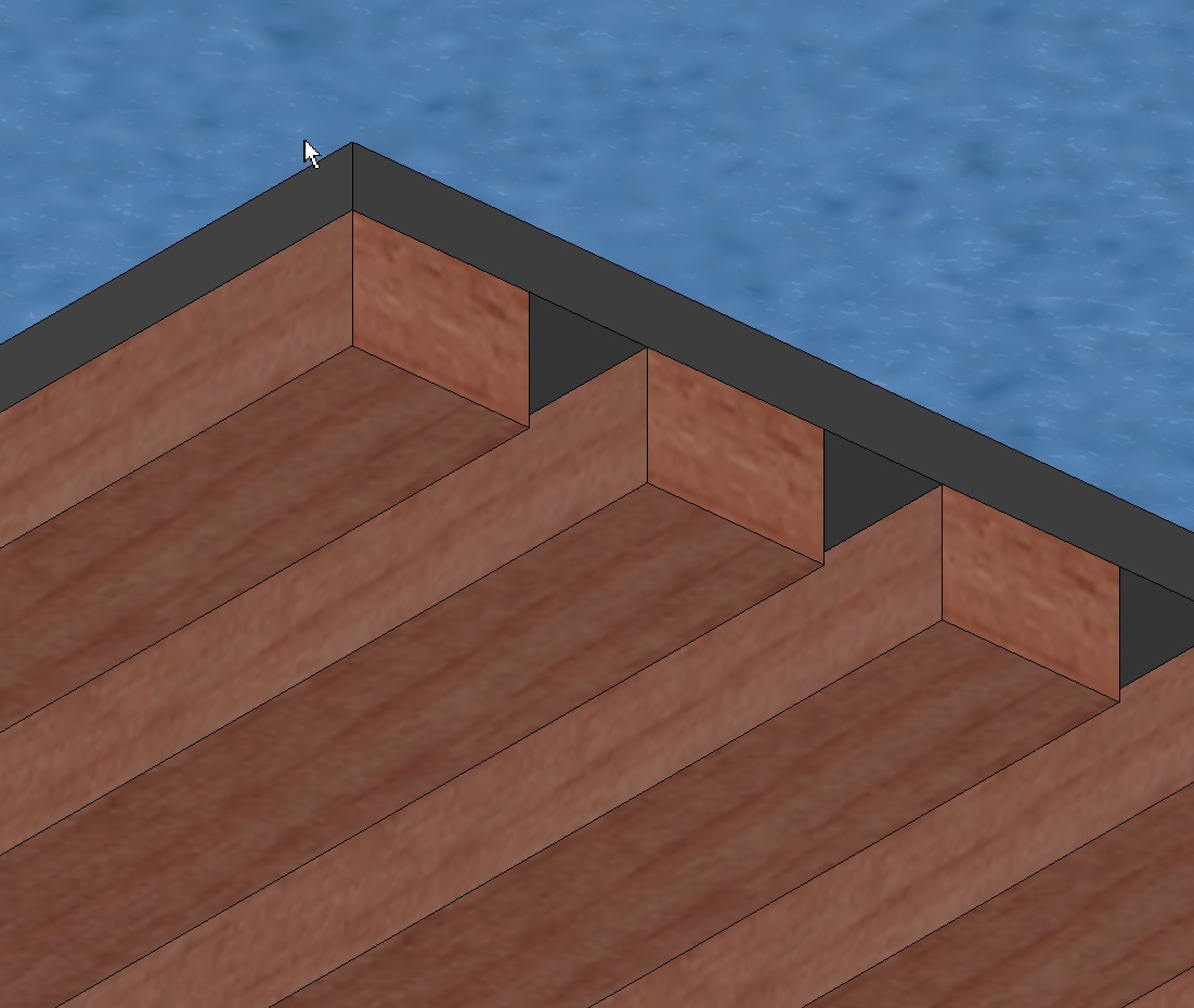

Ich habe einem Bauteil eine Nussholzoptik zugewiesen. Das sieht in der Baugruppe dann auch richtig aus (Bild 1).
Öffne ich das Bauteil später wieder, sieht es so aus wie in Bild 2.
Gibt es dafür eine Erklärung?

So unterschiedlich wie dein Hintergund auf den 2 Bildern aussieht, werden das höchstwahrscheinlich 2 unterschiedliche  Beleuchtungsstile sein.

Okay, dann werde ich mal in die Richtung nachforschen.
Komisch ist nur,
- dass das manchmal auftritt, und manchmal nicht
- dass weder ich noch unser Key-User schon mal was mit Beleuchtungsstilen gemacht bzw. geändert hat.

Alles klar, daran hat es gelegen. In der Vorlage ist nicht der Vorgabestil eingestellt. Da werde ich den Key-User mal drauf ansprechen.
