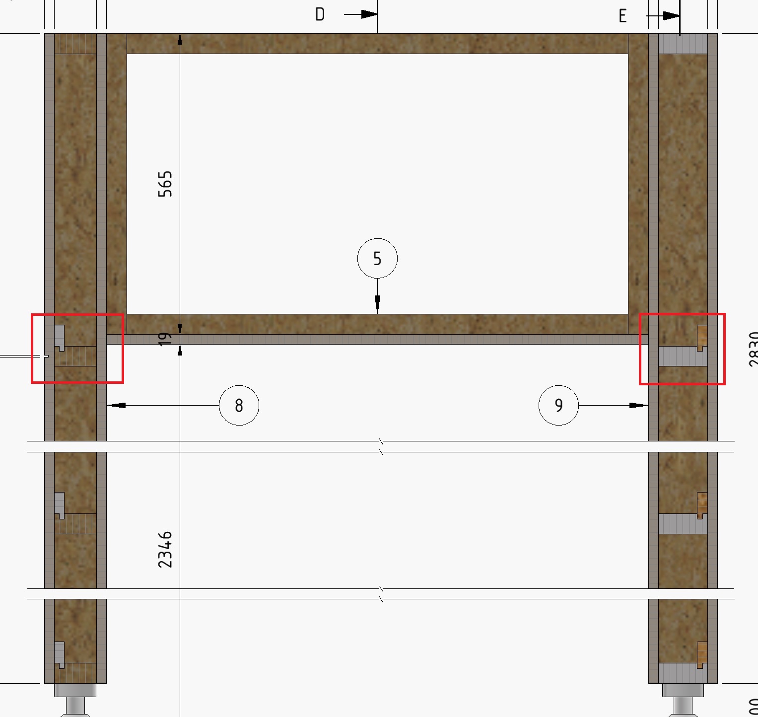

Bei uns kommt es öfter vor, dass gleiche Materialien verschieden dargestellt werden. Ein aktuelles Beispiel:
Im angehängten Bild gibt es einen linken und einen rechten Holzrahmen. Der rechte ist eine abgeleitete Komponente des linken - aber das Problem tritt auch bei Bauteilen auf, die völlig unabhängig voneinander sind.
Beide Holzrahmen haben über den Darstellungs-Browser das gleiche Material, nämlich Spanplatte, erhalten.
Im Schnitt habe ich mal rot markiert, wie unterschiedlich es in der IDW dargestellt wird. Das dürfte eigentlich nicht sein.
Hat jemand eine Idee, woran das liegt und ob sich das beheben lässt?

bei der Ansicht der Haken assoziativ drin?
neue Erstansicht das selbe Verhalten?
was ist ohne unterbrochene Ansicht?

Habe es nochmal in einer neuen, leeren zeichnung getestet:
Der Haken bei Assoziativ macht keinen Unterschied.
Auch bei neu eingefügter Erstansicht verhält es sich so.
Auch bei nicht unterbrochener Ansicht.

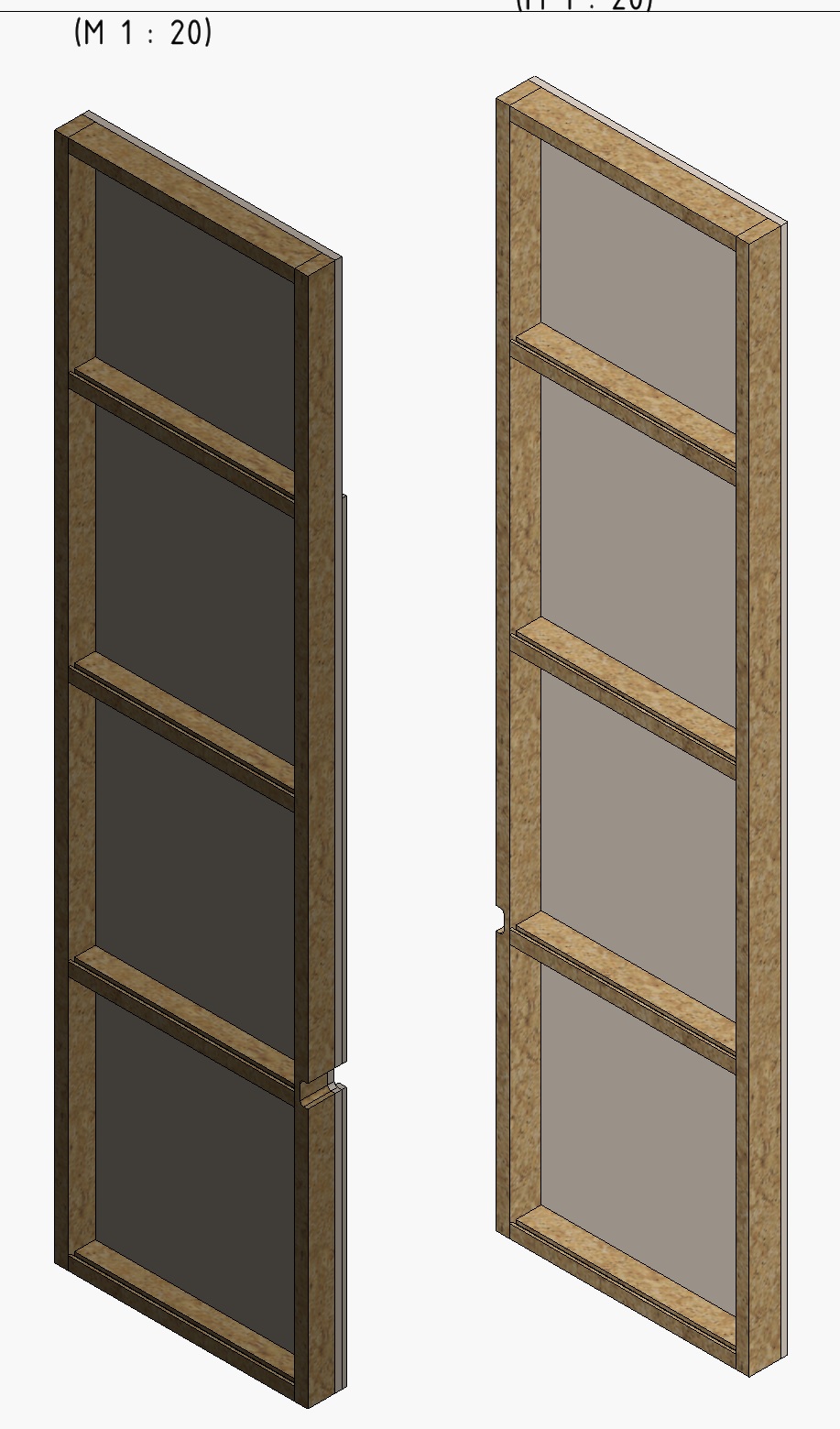

Ich sollte der Vollständigkeit halber noch erwähnen, dass das rechte Element nach der Ableitung noch etwas breiter gemacht wurde.
Doch das Problem trat auch schon bei Bauteilen auf, die völlig identisch waren.
Ich habe das linke und rechte Bauteil mal in einer leere Zeichnung eingefügt, und man sieht hier:
- Im Bauteil stimmt das Material (ich habe es auf die gleiche Weise den Volumenkörpern zugewiesen)
- die Darstellung der Spanplatte unterscheidet sich hier in der Helligkeit.....

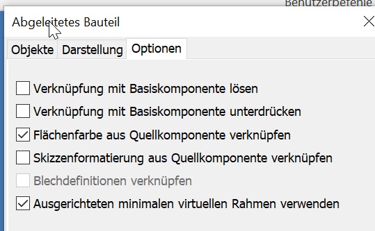

Ich habe etwas rumprobiert, und erst nachdem ich in beiden Bauteilen alle Darstellungsüberschreibungen gänzlich gelöscht und neu zugewiesen habe, funktioniert es - auch ohne dass die Ansicht assoziativ ist.
Dabei hatte ich im Netz noch den Hinweis gefunden, dass man auf die Einstellungen bei der AK achten sollte (s. Bild). So gesehen hätte es aber funktionieren müssen.
