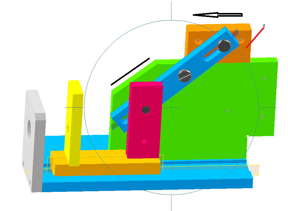

Hallo Forum,
hoffe jemand von euch kann mir helfen. Ich möchte den Schieber 4 entlang der Geraden und
der Schrägen bewegen.Auf der Geraden funktioniert es aber wie "kippt" er auf die Schräge?
Vielen Dank im Vorraus.
LG Toni

Hallo Toni
Das wird mit einer Fläche auf einer Übergangsebene nicht funktionieren.
Ab wann soll es denn kippen?
Da wirken unter anderem Reibungskräfte mit hinein, das kann Inventor so nicht berechnen.
Du könntest in deinem Klotz in der Mitte eine Rolle anbringen, und diese auf der Übergangsebene laufen lassen.
Den Kippunkt kannst du dann über eine Formel selber bestimmen.
Wird aber nicht der Realität entsprechen.
Da kannst du auch im Studio das Kippen über Abhängigkeiten manipulieren.

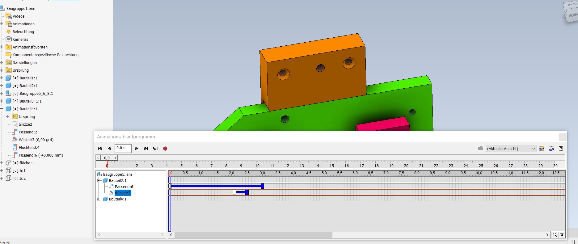

erstellt am: 05. Mai. 2025 15:52    Editieren oder löschen Sie diesen Beitrag!  <-- editieren / zitieren -->   Antwort mit Zitat in Fett Antwort mit kursivem Zitat    Unities abgeben: 1 Unity (wenig hilfreich, aber dennoch)2 Unities3 Unities4 Unities5 Unities6 Unities7 Unities8 Unities9 Unities10 Unities Nur für ToniSt1966 10 Unities + Antwort hilfreich
vergib erst mal eine Abhängigkeit von der Kipp-Kante der grünen Platte zu der Lauffläche des Klotzes.
Dann eine Winkelabhängigkeit von der oberen Fläche des Klotzes zur Lauffläche der grünen Platte. So steht der klotz waagerecht auf der Platte.
Nun eine Abhängigkeit von einer Kante des Klotzes zur rechten senkrechten Außenfläche der Platte.
Nun startest du das Studio.
dann suchst du im Browser nacheinander die 2 letzgenannten Abhängigkeiten und wählst mit rechtsklick "Abhängigkeiten animieren" aus.
Bei "Ende" kannst du den Abstand bzw. Winkel eingeben, der nach Ende der dann eingegebenen Zeit sein soll.
Im Anhang siehst du, wie das Animationsablaufprogramm aufgeklappt aussieht.
Dort kannst du die blauen Balken beliebig verlängern und verkürzen und zueinander verschieben.
Das mal auf die schnelle kurz erklärt.
Viel komplizierter ist das Studio aber ja auch nicht.
Roger

erstellt am: 12. Mai. 2025 10:17    Editieren oder löschen Sie diesen Beitrag!  <-- editieren / zitieren -->   Antwort mit Zitat in Fett Antwort mit kursivem Zitat    Unities abgeben: 1 Unity (wenig hilfreich, aber dennoch)2 Unities3 Unities4 Unities5 Unities6 Unities7 Unities8 Unities9 Unities10 Unities Nur für ToniSt1966 10 Unities + Antwort hilfreich
Kippen.zip
Hallo Toni
hier deine überarbeiteten Daten.
Mußte sie erst noch mal runterladen, da ich die 1. Überarbeitung schon verworfen hatte.
Die flächige Anhängigkeit habe ich gelöscht, da sonst die Winkeländerung nicht animiert weden kann. Abhängigkeiten, die sich beim Animieren widersprehen, blockieren die Animation!
Daher auch die horizontale Abhängigkeit nur gegen eine Kante.
