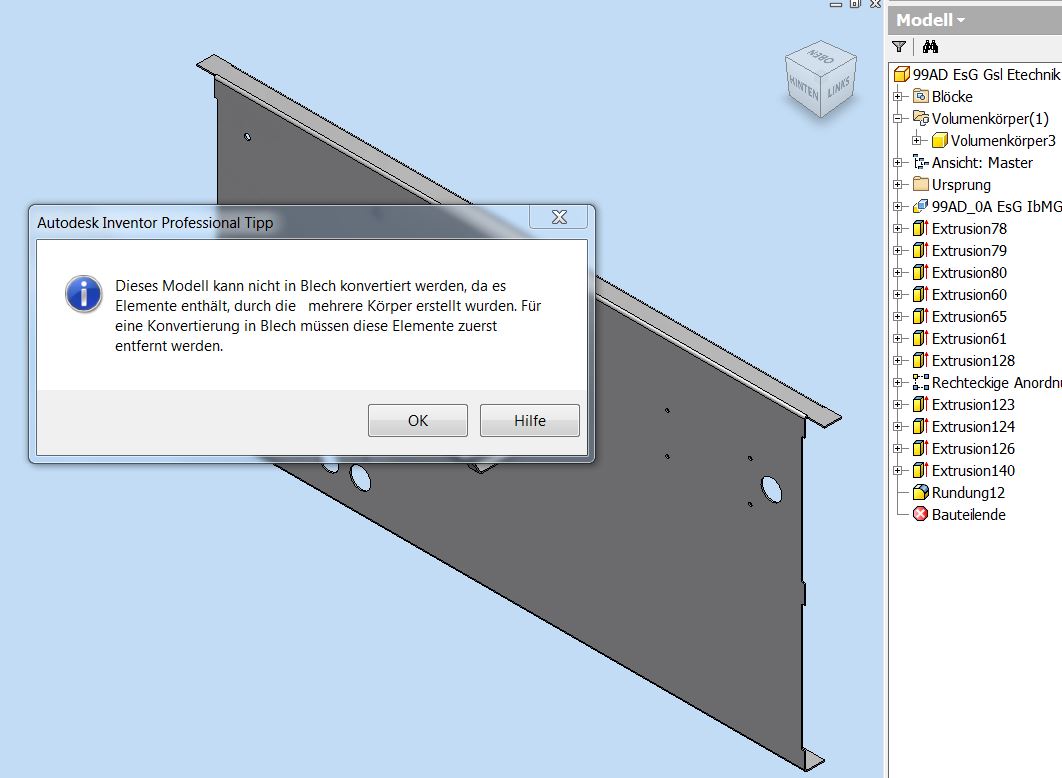

Moin Leuts.
die im Bild dargestellt Fehlermeldung zeigt Schwierigkeiten bzw. die Unmöglichkeit beim "Blechbiegen" bzw. abwickeln.
Wie im Bild rechts im Browser zu sehen ist, gibt es nur einen Volumenkörper. Daher meine Irritation.
Da ich aber irgendswie weiter kommen wollte, hab ich das Teil als AK neu erzeugt - und siehe da - keine Probleme mit der Abwicklung, siehe Bild...
Hat "jemensch" (m/w/d)    eine sinnige Erklärung für die Fehlermeldung?
Schon mal meinen allerbesten Dank vorab.

Hallo Manfred
Ich glaube, es hängt damit zusammen, dass das Ursprungsteil aus mehrere Volumenkörpern besteht (Mal so ein Schuss ins Blaue).
Kanst du das Teil hier mal hochladen?

leider nein. Master(skizzen)modell, da ist einfach "zuviel drin"...
Da ich ja das Ursprungsmodell genutzt habe, und die überflüssigen Volumenkörper, Skizzen und Modellierungen gelöscht bzw, deaktiviert habe, dachte ich zunächst, dass das ausreichen müsste.
Wie schon geschrieben, und im Browser zu sehen, da ist nur ein Volumenkörper!
"Krankt" der IV sozusagen an den "Schatten der Vergangenheit"?

Uups, sorry, ich dachte, ich sehe da mehrer Volumenkörper

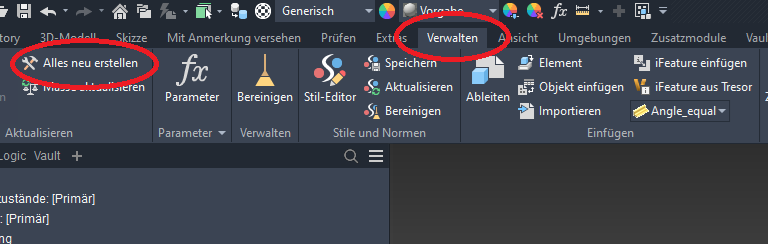

Mal den Befehl alles neu erstellen probiert?

@Meierjo.
Was meinst Du mit "Befehl... ...neu erstellen"?

Alles neu erstellen meint Meierjo so wie er geschrieben hat.

Der Abstand zum Ursprung ist (wie üblich...  ) bei Eigenkonstruktionen nur ein paar Meter.
Einen noch zur Erläuterung.
Das Ursprungs(Problem)modell ist aus dem Master abgeleitet. Der Master ist ein reines Skizzenmodell.
Da ich mit dem selben Modell über in weitere AK hereingeholte Skizzen andere Blechmodellierungen problemlos umgesetzt habe, glaube ich dass das nicht das Problem sein wird... Wie gesagt IMHO.
Ist das Kappen der Verknüpfung nicht kontraproduktiv? Da geht mit doch die ganze Wertigkeit der Konstruktionsmethodik verloren. Oder übersehe ich da was?
Wie schon geschrieben das Teil als Volumenkörper als AK funst! Und dabei verliere ich auch nicht die automatische Aktualisierung bei Änderungen etc.

Ah. Jetzt. Ja.
Den Befehl kannte ich noch nicht.
Gerade ausprobiert, tuts auch nicht...

alle neu erstellen macht IMHO nichts anderes als Bauteilende rauf runter, dabei wird einmal das Komplette Modell neu durchgerechnet.
Wenn dein Master nur Skizzen enthält, warum leitest du dann als Körper ab?
Reine Skizzenmaster leite ich immer als Flächenkörper ab.

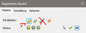

das liegt daran, daß das Teil als Mehrvolumen abgeleitet wurde. Daran hängt sich der Inventor auf, auch wenn es am Ende nur einen Volumenkörper gibt.
Im Ableiten-Dialog muß man den Stil "Zusammenführen eines Volumenkörpers .." wählen.

Original erstellt von Humankapital:
...das liegt daran, daß das Teil als Mehrvolumen abgeleitet wurde...
...wie oben beschrieben ist das Teil  k e i n e  Volumenkörperableitung.
Noch mal zur Erläuterung.
Das Ursprungsmodell wurde aus einem Masterskizzenmodell als Mehrvolumenkörpermodell erstellt. Das mache ich deshalb, weil so alle Zusammenhänge, in einem Modell schnell erzeugt, einfach gesehen werden können!
Für die Blechkonvertierung wurden und werden diese Modelle kopiert, alle nicht benötigten Volumenkörper, bzw. deren Modellierungen (Extrusionen etc.), gelöscht. Also im Prinzip ein eigenes Modell erzeugt  n u r  mit/durch abgeleitete Skizzen, wie im Ursprungsmodell ja zwangsläufig auch.
Das heißt letztendlich, dass alle Teile aus einem Teil erzeugt werden; nur durch Kopieren und Löschen der überschüssigen Modellierungen.
Hier wurden und werden k e i n e  Volumenkörper abgeleitet!
Das mache ich im Grunde auch aus den Gründen, dass die Ableitung  von Volumenkörpern die hier von Euch angedeuteten Fehler verursachen!
Mal abgesehen davon, dass die Modelle mit abgeleiteten Volumenkörper „sehr langsam“ sind.

…Für die Blechkonvertierung wurden… …alle nicht benötigten Volumenkörper… …gelöscht...
so dass das Modell (dachte ich mir jedenfalls  ) eigentlich nur ein Volumenkörper ist/sein sollte.
Aber danke für die Bemerkung. Vielleicht liegt da ja der Hase im Pfeffer

Also ich hole ständig mit AK ausgewählte Skizzen aus der Layoutdatei, erzeuge damit dann auch Blechbauteile, und die lassen sich dann auch abwickeln.
Die Einstellung, ob die abgeleiteten Volumenkörper getrennt bleiben, vereinigt oder verschmolzen werden oder nur als Flächen erscheinen, ist IMHO völlig unbedeutend, wenn gar keine Volumenkörper abgeleitet werden. Das Icon im Browser sieht dann zwar verschieden aus, aber das hat in dem Fall keine Auswirkung. Ich habe extra auch noch mal bei einem solchen Blechteil probiert, diese Einstellung stört nicht. Allerdings mit IV12025!
Die Fehlermeldung mit den Volumenkörpern bei Blech kenne ich jedoch von früher. Es gab diesbezüglich dann ein paar Verbesserungen. Dass Dateien durch Fehlfunktionen bei anspruchsvollen Operationen "traumatisiert" werden können und dann auch keine Heilung mehr möglich ist, erlebe ich aber auch in IV2025 immer noch.

Das hat jetzt ein bisschen gedauert, bis ich die von Humankapital angesetzte und von MacFly8 (Mac) noch mal bekräftigte Einstellung verstanden habe
Die brauche ich normalerweise nicht und deshalb bin ich da zunächst nicht drauf angesprungen...
Inzwischen, man will ja auch was aus Euren Hinweisen lernen  , hab ich alle 4 Einstellungen ausprobiert - egal welche, jedesmal der kryptische Hinweis
Also doch irjendswas vom Rechner oder der DIVA...
