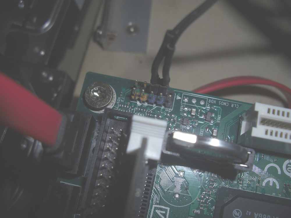

Im angehängten Bild sieht man diesen Pfostenstecker. Da sind meist mehrere Funktionen beieinander, muß man also sowieso ein wenig aufpassen.
Diese externen Schalter gibt es auch schon fertig. Hier ein Thema aus einem anderen Forum. Je nach Mainboard kann man auch Tastenkombinationen auf der Tastatur festlegen und den Rechner damit aktivieren. Wichtig nur - er muß am Strom hängen und das Netzteil die 5V Standby liefern.
https://www.computerbase.de/forum/threads/externer-start-knopf-fuer-den-pc.1603705/
Dann klagten Sie noch über zu wenige USBs beim Notebook. Mein kleines Mainboard vom Bild hatte deren auch nur zwei, aber intern 9-polige Pfostenstecker, wo jeweils weitere 2 USBs drauf sind. Dafür gibt es dann solche Slotbleche mit USB-Anschlüssen. Wenn solche Pfostenstecker bei Ihnen frei geblieben sein sollten, haben Sie Reserven. Andernfalls eben ein USB-Hub.
https://cdn-reichelt.de/bilder/web/xxl_ws/E910%2FSTARTECH_USBPLATE4_01.png?type=ProductXxl&
Ich habe in meinen alten Rechner hineingeschaut, um zu sehen, wie ich das damals gemacht habe. Das möchte ich aber lieber nicht fotografieren, das sieht aus wie Sau.
Ich habe mich entschlossen, einen fertigen Stecker zu kaufen, da muss ich keine Angst haben, dass etwas abbricht und einen Kurzschluss verursacht.
