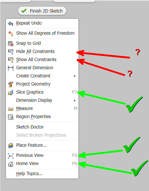

Mit dem neuen Rechner (seit 8.1.) bin ich jetzt auch auf IV2025.2.1 gegangen, und dort fällt mir auf, dass die beiden wichtigen Funktionen "Show all Constraints" und "Hide all Constraints" nicht mehr wie noch in IV2024.2.1 mit F8 und F9 verknüpft, sondern nur noch im RMK-Menü zu finden sind (wo eben auch nicht mehr F8 bzw. F9 dran steht).
Noch dazu sind diese beiden Funktionen in der Liste der Funktionen in den Benutzereinstellungen nicht auffindbar, weder bei "Sketch Tab" noch bei "All Commands", so dass ich die auch anders weder auf die Tastatur noch auf die SpaceMouse bekomme. Schön blöd!
Ist das nur bei mir so oder generell in IV2025?

Das ist ja interessant, dass diese Zuweisungen bei Dir noch vorhanden sind. Bei mir fehlen die beiden erwähnten einfach.
Die Sache mit den "vershifteten" Funktionstasten auf den neueren Notebooktastaturen weiß und beachte ich wohl, aber das ist ja auch auf der großen Tastatur am Dock so, und es ist auch egal, welche Tastatur, denn die Zuweisung fehlt ja auch in dem RMK-Menü (s. Bild).
Die anderen Funktionstasten, wie z. B. F7, funktionieren.

Bei den Icons am unteren Rand des Skizzenfensters taucht je nach Zustand "Show all" ... oder "Hide all ..." auf und funktioniert auch.
Die Icons da unten benutze ich aber so gut wie gar nicht, denn so klein und so weit weg vom Arbeitsfokus sind die skandalös unergonomisch. Wer sich so was ausdenkt...
Das Ein- und Ausschalten der Constraint-Sichtbarkeit benötige ich aber sehr, sehr oft. Bis jetzt hatte ich die immer auf Space-Pilot-Tasten; da muss ich nicht hinsehen.

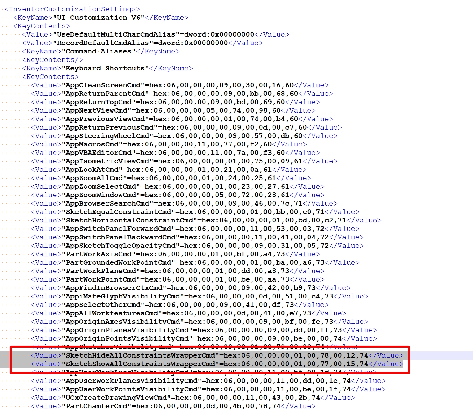

Moin
Versuche mal bitte folgendes:
- Inventor schließen
- im Windows Explorer unter C:\Users\$USERNAME$\AppData\Roaming\Autodesk\Inventor 2025 die Inventor.Customization.xml mit einem Texteditor öffnen (guter Zeitpunkt für eine Sicherheitskopie der Datei  )
- die Zeile "<InventorCustomizationSettings>" suchen lassen
- mal prüfen ob die beiden markierten Einträge existieren, ggf. per Copy'n Paste von hier hineinkopieren
- Speichern und Inventor wieder starten
Code:
<Value>"SketchHideAllConstraintsWrapperCmd"=hex:06,00,00,00,01,00,78,00,12,74</Value>
<Value>"SketchShowAllConstraintsWrapperCmd"=hex:06,00,00,00,01,00,77,00,15,74</Value>
Ralf

Super!
Wenn ich das Forum nicht hätte!
(Dann hätte ich vermutlich schon 2004 Inventor in die Ecke geschmissen und nie wieder angefasst.)
Die beiden genannten Zeilen fehlten, und jetzt ist alles wieder gut. Vielen, vielen Dank!
Vermutlich hatte auch hier (wie schon bei der 3D-Maus) der Import des alten Settings den Schaden angerichtet.
