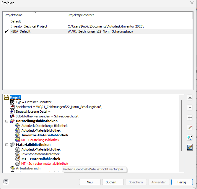

Hallo Zusammen
Ich habe ein kleines Problem. Wir nutzen für jedes Projekt eine eigene .ipj Datei mit den entsprechenden Einstellungen. Nun möchte ich eine Vorlage.ipj Datei erstellen und diese jeweils kopieren und umbenennen. Dies vereinfacht das Ganze, da nicht alle Nutzer alle Einstellungen verstehen.
Wenn ich die Datei kopiere, gibt es allerdings bei eigenen Bibliotheken die Fehlermeldung "ist nicht verfügbar". Weshalb ist das so und gibt es dazu eine Lösung?

Moin
Öffne mal die original IPJ mit einem Texteditor und schau dir die gespeicherten Pfade an. Ich vermute Inventor speichert bei den Appearance- und Materialbibliotheken nur einen relativen Pfad. Kopierst du die Bibliotheken nicht mit, kann der Pfad nicht mehr aufgelöst werden.

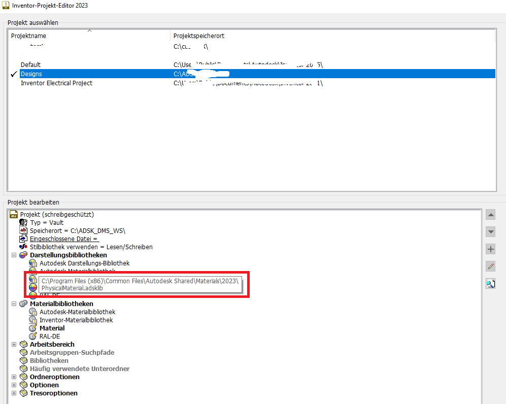

erstellt am: 06. Jan. 2025 15:48    Editieren oder löschen Sie diesen Beitrag!  <-- editieren / zitieren -->   Antwort mit Zitat in Fett Antwort mit kursivem Zitat    Unities abgeben: 1 Unity (wenig hilfreich, aber dennoch)2 Unities3 Unities4 Unities5 Unities6 Unities7 Unities8 Unities9 Unities10 Unities Nur für Jonas Blaser 10 Unities + Antwort hilfreich
Bei den rot angekreuzten Verzeichnissen fehlt dir der Pfad.
Kannst du ganz einfach feststellen, indem du zb auf einen schwarz markierten Eintrag fährst, dort wird dir in der Quick-Info der Pfad angezeigt

Mal zu dem:
Original erstellt von Meierjo:
Ja das ist mir bewusst. Ich möchte aber, dass beim kopieren der Pfad der "original" Projektdatei mitkommt. Das ist mein Problem.

Und noch dazu:
Original erstellt von rkauskh:
Moin
Ja genau hier liegt wohl das Problem. Ich habe allerdings beide MT-Datenbanken am gleichen Ort abgespeichert, auch die die funktioniert. Die funktionierende ist allerdings als standard-Bibliothek definiert.
Kann ich das einfach über den Texteditor anpassen oder muss ich es nach jeder Kopie über den Texteditor anpassen? Oder gibt es eine noch einfachere Lösung?

Moin
Wäre es nicht einfacher du probierst das selbst aus? Vorlageprojektdatei mit Texteditor öffnen, Pfade ergänzen, speichern, kopieren und in der Kopie nachsehen bzw. probieren was der Projekteditor von Inventor dazu sagt. Falls die Sachen auf einem Netzlaufwerk liegen, könnte es einen Unterschied machen ob URI oder Laufwerksbuchstabe angegeben ist.
Gibt es denn in der originalen IPJ einen Unterschied im Pfad der beiden MT_Datenbanken?

Vielen Dank. Das hat geklappt so.
