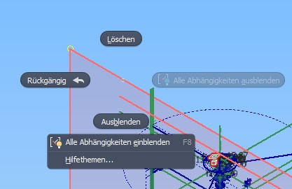

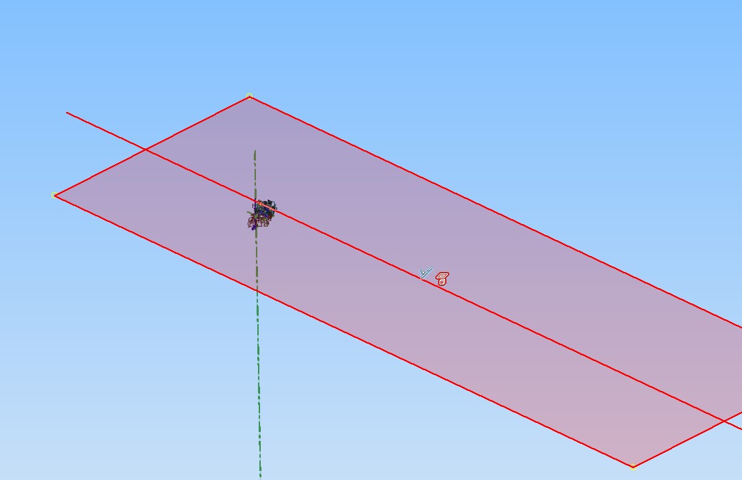

ich stelle mir gerade die Frage, ob es möglich ist herauszufinden, von welcher Arbeitsebene eine projizierte Linie stammt:
Wählt man die Linie erscheint die entsprechende Abhängigkeit und zeigt/deutet optisch auch eine Arbeitsebene als Herkunft an.
Leider markiert sich selbige nicht im Browserbaum und der Name wird nicht angezeigt.
Übersehe ich eine Möglichkeit? Hat jemand einen Rat, wie man hier -außer wer sucht der findet- vorgehen kann?

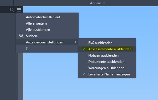

Weiterhin (off Topic, sorry):
Ist ein Shortcut bekannt, wie man die Anzeige der Arbeitselemente im Browserbaum ein- und ausschalten kann?

Ich werd aus der Beschreibung nicht ganz schlau. Ist die Linie jetzt das Ergebnis der Projektion einer Arbeitsebene in eine Skizze? Wenn ja, mit linker Maustaste auf das Abhängigkeitssymbol klicken und Linie und Arbeitsebene leuchten auf. Somit ist klar welche Arbeitsebene. Anschließend die Arbeitsebene anklicken und sie wird im Browserbaum markiert. Gegebenenfalls noch rechte Maustaste auf die Arbeitsebene und ziemlich weit unten im Kontextemenü dann "im Browser suchen" auswählen. Das klappt normalerweise den entsprechenden Zweig im Baum auf oder scrollt an die passende Stelle, damit man den Node sehen kann, falls er nicht direkt sichtbar ist.
Zu deinem Off-Topic:
Es gibt keinen ShortCut, aber man kann einen erstellen. Rechte Maustaste auf die Ribbonleiste --> Benutzerbefehle anpassen --> Reiter "Tastatur" --> Befehlsname "Alle Arbeitselemente" in der Liste suchen und z.B. STRG + SHIFT + A zuweisen.

2.) Antwort rkauskh:
[...] Ist die Linie jetzt das Ergebnis der Projektion einer Arbeitsebene in eine Skizze? [...]
Ja.
[...] Wenn ja, mit linker Maustaste auf das Abhängigkeitssymbol klicken und Linie und Arbeitsebene leuchten auf. [...]
Korrekt.
[...] Somit ist klar welche Arbeitsebene. [...]
Leider nein.
[...] Anschließend die Arbeitsebene anklicken und sie wird im Browserbaum markiert. [...]
Nein.
[...] Gegebenenfalls noch rechte Maustaste auf die Arbeitsebene und ziemlich weit unten im Kontextemenü dann "im Browser suchen" auswählen. [...]
Nein.
Die "Rose" (Kontextmenü) zeigt an: Siehe Bild.
[...] Zu deinem Off-Topic:
Jein, Ansatz gut, aber:
Alle Arbeitselemente schaltet sichtbar/unsichtbar, aber nicht im Browser (für die Übersicht) die Arbeitselemente.

Moin
Ah, das Ausblenden im Browserbaum. Falsch verstanden. Nö, da gibt es keinen ShortCut.
Natürlich ist klar welche Arbeitsebene. Die, die leuchtet ist der Gegenpart der Projektionsabhängigkeit und somit die Quelle. Wenn du in der Skizze zum Bearbeiten drin bist und hast deine Linie selektiert, erscheint das Symbol für die Projektionsabhängigkeit. Klickt man das Symbol an, leuchten die Linie und die Arbeitsebene auf. Klickt man jetzt auf den Rand der leuchtenden Arbeitsebene wird nur diese selektiert und im Browser markiert. Sollte sie nicht im Browser sichtbar sein, hilft die Funktion im Browser suchen sie aufzuspüren.
Außer die Arbeitsebene ist unsichtbar geschaltet, dann klappt das einzeln selektieren der Arbeitsebene nicht und der Rest ist hinfällig. Aber das ist halt der Mist, wenn man den Screenshot so klein schnippelt, das man solche Details nur per Hellsehen herausfinden kann.
Eine Möglichkeit ist, es über eine quick'n dirty zusammengenagelte iLogicregel umzusetzen.

[...] Natürlich ist klar welche Arbeitsebene. [...]
Selbstverständlich. Inventor weiß das wohl immer: Aber ich will es ja auch wissen.
[...] Klickt man jetzt auf den Rand der leuchtenden Arbeitsebene wird nur diese selektiert und im Browser markiert. [...]
Erst Linksklick auf die aufleuchtende Ebene, dann Rechtsklick.
So klappt's.

Was auch geht:
im Browser gibts neben der Lupe die 3 Striche, aufklappen -> Anzeigevoreinstellungen und da den Haken setzen bei "Arbeitselemente ausblenden" .
Darf man aber nicht vergessen zurückzusetzen, wenn man an den Arbeitseben arbeiten will.
