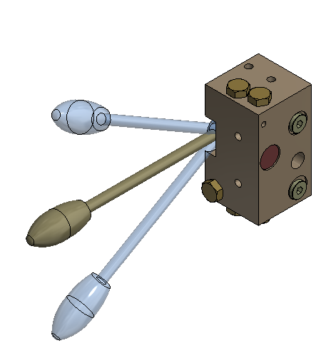

Hallo zusammen. Ich habe von unserem Lieferanten ein STP erhalten für ein Hydraulikventil mit Handbetätigung. Damit ich die Endstellungen zeigen kann, habe ich den Volumenkörper des Handgriffes mittels einer runden Anordnung bei jeweils 30° nach oben und nach unten angeordnet. Gibt es eine Möglichkeit, diese als Flächen darzustellen? Dann würde man diese auf der .idw nicht sehen, wenn man Flächenkörper nicht einschliesst. Danke!

Wenn es separate Volumenkörper sind, lösche irgendwo ein Fitzelchen der Oberfläche weg, dann "rinnt" das Material aus  und es ist eine Flächenkörper.

Ha! Sehr genial, das Material ist tatsächlich ausgelaufen    Danke!

Das ist aber auch nicht immer das Richtige, oder?
Das Ventil als eine kleine iam und darin die Endstellungen des Hebels als Referenz willst Du nicht?
Reicht es da nicht, einfach die entsprechenden Teile im Browser der idw, für die entsprechende Ansicht unsichtbar zu schalten?
So kannst du gleichzeitig in einer anderen Ansicht die 2 Stellungen  anzeigen lassen, sogar eingefärbt, oder mit anderem Linientyp versehen.

@Roger, da hast du recht. Nachdem ich die Flächen erstellt habe, musste ich diese dennoch separat anwählen in der .idw und unsichtbar schalten. Aus ungeklärten Gründen ist mir dies nicht in den Sinn gekommen, als diese noch Volumenkörper waren... ich war ev. zu nahe am Wochenende schon

...die entsprechenden Teile im Browser der idw, für die entsprechende Ansicht unsichtbar ... oder mit anderem Linientyp ...
Ja, dass auch Volumenkörper einzeln anprechbar sind, ist eine wichtige Ergänzung. Und das geht auch nicht nur  im Browser, mit entprechender Einstellung des Auswahlfilters lassen sich die Volumenkörper auch auf dem Blatt anklicken.
Allerdings führt die Darstellung im Linienstil "Referenz" allein nicht dazu, dass die Teile wie durchsichtig dargestellt werden; das geht nur mit der Einstellung "Referenz" in der iam (und dort auch nur für Komponenten, also ganze ipt oder iam, aber nicht für Volumenkörper, also Teile von ipt).
Außerdem (auch wenn das für ein Katalogteil mit in der Regel überschriebener Masse egal ist ...   ) sorgt nur "Referenz" in der iam (oder halt der oben genannte Trick mit dem  Loch in der Hülle) dafür, dass die zusätzlich erzeugten Teile in Endstellung bei Volumen und Masse übergangen werden.
