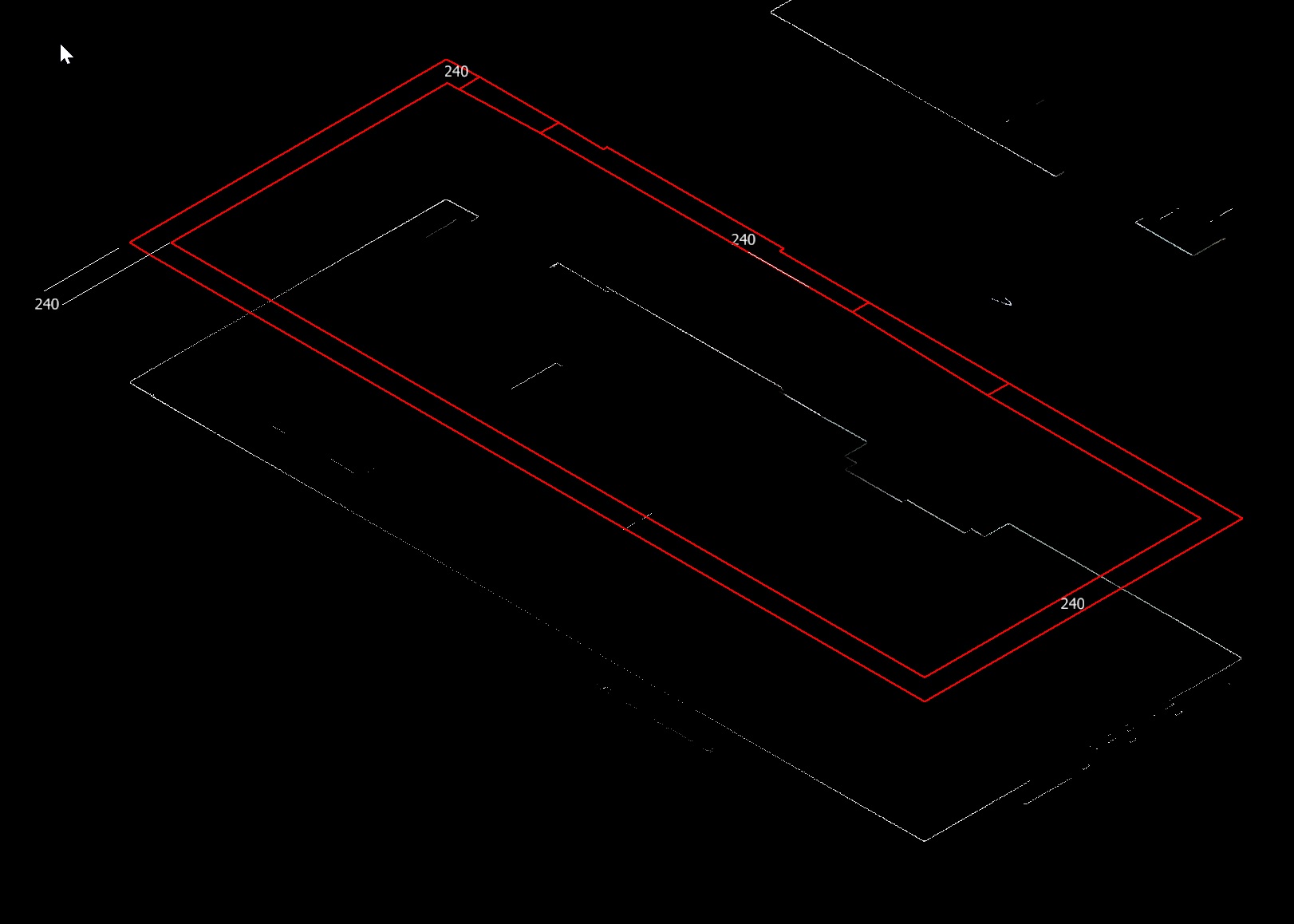

wir nutzen einen Leica BLK360 für das Aufmaß in Drogerien und Apo's.
Die PW wird dann mit der Leica Software bereinigt und in AutoCAD als Referenz eingefügt.
In ACAD werden dann zuschnitte der PW gemacht und z. B. der Grundriss nachgezeichnet. In ACAD kann ich auch die Punkte der PW fangen.

ich nutze einen BLK360 mit der zugehörigen Leica-Register-Software (Jahres-Abo 2000,- Euro netto). Aus der Register-Software heraus erzeuge ich immer ReCap- und E57-Dateien. Empfehlung: Leica-Projekt, E57- und ReCap-Dateien speichern und mit Schreibschutz versehen. Für die Weiterverwendung im CAD (in meinem Fall AutoCAD und Inventor) kopiere ich das ursprüngliche ReCap-Projekt und bereinige die Punktwolken im ReCap soweit es Sinn macht, sodass im CAD die Punktwolke nicht mehr bearbeitet werden muss. Aus dem bereinigten ReCap-Projekt erzeuge ich eine einzige Punktwolke für die Weiterverwendung im CAD:
3D-Inventor:
Punktwolke wird in einem Inventor-Bauteil eingefügt, das nur die Wolke enthält. Dieses Bauteil kann dann in Baugruppen als Konstruktions-Umgebung eingefügt werden.
Nach Abschluss der Konstruktion wird die Punktwolke in ein Archiv verbannt. Meine 3D-Baugruppen referenzieren NICHT auf das Bauteil mit der Punktwolke. Falls ich die Punktwolken-Umgebung zwingend dauerhaft sehen möchte, erzeuge ich orthogonale Bilder der Punktwolken und platziere diese dann in Bauteilen, die dann wiederum in den Baugruppen eingefügt werden.
2D-AutoCAD:
Auch ich habe schon PinPoint ausprobiert. Interessant ist, dass man für knapp 1200,- Euro ein Jahres-Abo erhält, in dem eine Registrierungs- UND Modellierungs-Software kombiniert ist. Mich hatte dann allerdings gestört, dass ich meine Scanner-Rohdaten nur direkt vom Scanner und nicht aus einem Archiv importieren konnte. Aber evtl. geht das ja mittlerweile.
Daher habe ich mich komplett auf die Autodesk-Produkte konzentriert. Für einfache Grundrisse verwende ich AutoCAD. Über die Punktwolken-Schnitte kann man schnell und einfach benötigte Geometrien erzeugen (sofern man AutoCAD beherrscht).
