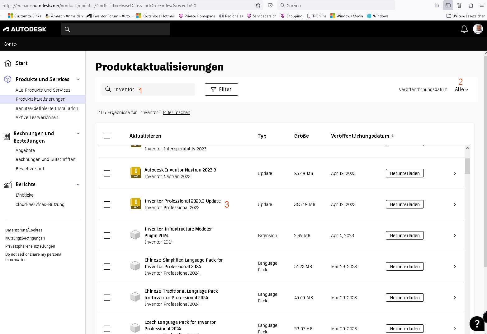

OT: Wurde eigentlich 2023.3 zurückgezogen, dass es nicht mehr gelistet ist?

auf der Liste der Issues steht es noch
https://help.autodesk.com/view/INVNTOR/2023/ENU/?guid=Inventor_ReleaseNotes_updates_html
Von der Downloadseite issses weg
ist nicht das erste mal

Sollte noch da sein, bei manage.autodesk.com
Wichtig sind die Einträge bei 1 und 2

Danke für die Info, da habe ich nicht nachgeschaut. Bei uns ist bereits 2023.3 installiert. Habe mich daher nur gefragt, ob es allenfalls sinnvoll wäre zurück auf 2023.2 zu gehen, falls 2023.3 zurückgezogen wäre.
