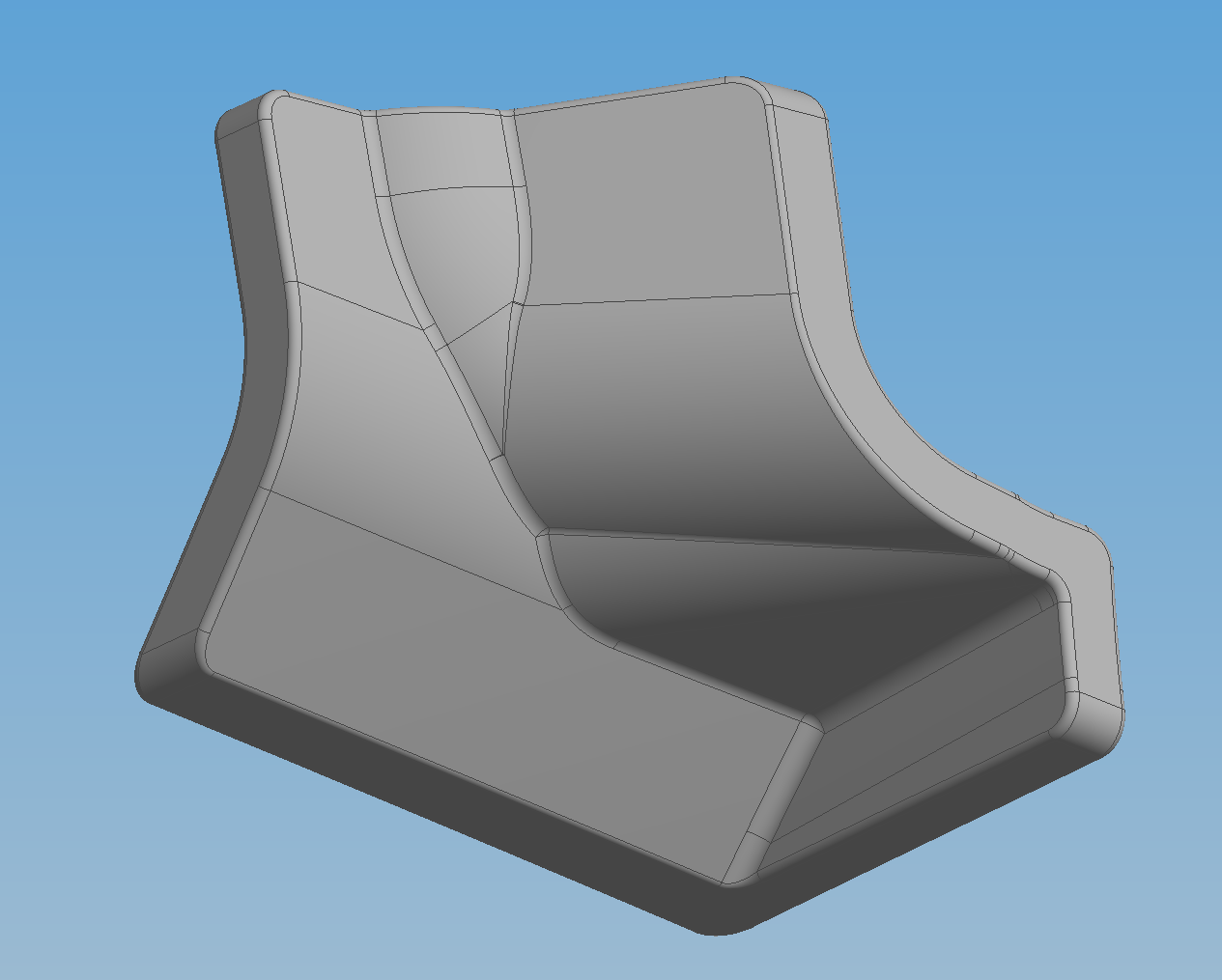

erstellt am: 28. Feb. 2023 16:51    Editieren oder löschen Sie diesen Beitrag!  <-- editieren / zitieren -->   Antwort mit Zitat in Fett Antwort mit kursivem Zitat    Unities abgeben: 1 Unity (wenig hilfreich, aber dennoch)2 Unities3 Unities4 Unities5 Unities6 Unities7 Unities8 Unities9 Unities10 Unities
Habe es nun mit einem relativ aufwändigem Workaround hinbekommen.
- Radien löschen
- Flächen 4 mm nach innen versetzn
- Volumenversatz Mehrkörperbauteil (sons gab es Fehlermeldung) nach außen
- Als STP exportiert
- STP geladen und abgeleitet (dadurch wurden die Volumenkörper wieder verschmolzen)
- Alle Flächen außer die inneren gelöscht
Nun hatte ich die Flächen mit einem 4 mm Versatz ohne Radien.
- Dann IPT erstellt und darin die Ursprungsfäche und die neue abgeleitet
- Mit Stutzen die Seitenansichten auf gleiche Linien gebracht
- Mit 3D Skizze die Eckpunkte verbunen
- Umgrenzungsfläche die Seiten geschlossen
- Heften → wurde Volumenkörper
- EIgene Radien hinzugefügt
ANbei ein Bild vom Fertigen Teil.
