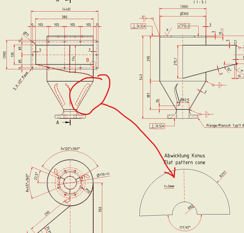

Hallo Liebe Inventorgemeinde,
ich möchte gerne die Position eines Leitbleches als Gravur auf die Abwicklung eines Konus bringen (siehe angehangenes Bild).
Hat hier vielleicht jemand einen eleganten Lösungsansatz für mich.
Vielen lieben Dank im Voraus.
Ich würde die Leitbleche einfach etwas (0,1-0,5mm) in die Wand einlassen und dann
aus der Wand subtrahieren.
Nur so ein Gedanke, nicht sauber aber auf die Schnelle??

Hallo Georg
Dicke deine Leitbleche mit "Verdickung" so auf, dass sie etwas in deine Wandung reichen.
Öffne dann in der Baugruppenumgebung dein Wandungsbauteil und kopiere deine Leitbleche mit "Objekt kopieren" als Volumenkörper in dein Wandungsbauteil rein.
Dann rufst du "Kombinieren" auf und ziehst die Leitbleche von deiner Wandung ab.
Dann kannst du die Verdickung deiner Leitbleche einfach wieder rückgängig machen, da dies dann keine Auswirkung auf die vorherige Wandungsbearbeitung hat.
Ohne die Assoziativität bekommt deine Wandung nämlich nichts von der anschließenden Änderung der Leitbleche mit.
So hast du ganz einfach weiterhin deine Bauteile in Orginalgöße und eine Gravur in der Wandung.

Wo finde ich den Befehl subtrahieren?

In der Kombinieren-Funktion zuerst den Grundkörper(hier Wandung) auswählen und dann die Leitbleche.
Etwas weiter unten im Menü gibt es dann die Bolesch-Funktionen.
Dort auf das Ausschneiden-Symbol klicken.
Edit: wenn da nichts wegzunehmen ist, weil die Leitbleche nicht in die Wandung hineinreichen, dann meckert Inventor.

Grundsätzlich ersteinmal danke an alle. Bis auf diese Variante habe ich alle anderen Ausprobiert. Wäre nett wenn du einmal ein Beispiel für mich hättest.
Ich finde den Befehl subtrahieren nicht.
Danke.

Also erst einmal danke für die vielen Varianten.
Top! Jede hat für sich seinen Charm.
Nach dem ich die verschiedenen Varianten ausprobiert habe, muß ich echt sagen das für meine Zwecken die von rode.damode am besten geeignet ist.
