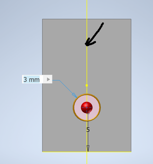

Hallo Leute,
ich probiere gerade IV2022 und hätte eine Frage zu dem Bohrungstool. Es gibt mehrere Möglichkeiten eine Bohrung mittig im Teil zu platzieren.
1. Bohrung über Skizze: Neue Skizze, Ebene Projizieren, Punkt koinzident auf Ebene,  Abstand bemaßen, Bohrungstool...
2. Bohrung direkt mit Bohrungstool. Bohrungstool aufrufen, Bohrung setzen, in Skizze wechseln, Ebene Projizieren, Punkt koinzident auf Ebene,  Abstand bemaßen und zurück.
3. Bohrung direkt mit Bohrungstool. Bohrungstool aufrufen, Bohrung setzen, Referenz 1 anklicken, Maß eingeben, Referenz 2 anklicken, 2 Maß eingeben. (Ist nicht schön, wenn die Gesamtbreite sich ändert.)
Gibt es nicht eine Möglichkeit wie bei 3, nur das man statt zweites Maß eingibt, die Mittelebene anklickt und die Bohrung ist fest?

nein das gibt es nicht, alle dein drei Vorschläge haben eines gemeinsam, du erzeugst auf der Körperebene eine Skizze und es wird wie auch immer der Punkt ausgerichtet.
langfristig stabil solltest du die Ebene nicht auf die Körperfläche legen sondern auf eine Fläche. Dieser Hinweis wirkt vielleicht jetzt verstörend.
Mit deiner Methode wirst du erstmal einiges an Nacharbeiten haben. Denn die Körperflächen ändern sich immer.

Sascha meint damit Arbeitsebenen.
Die Flächen-ID von Körperflächen können sich bei größeren Editieraktionen ändern und dann hängt dir Bohrungsdefinition in der Luft
Ist eine Sache des änderungsstabilen Modellierens ...

Wenn Du es richtig machst, kannst Du alle die Konstruktion (nicht nur das BAuteil) definierenden (Skizzen-)geometrien definieren, bevor Du überhaupt eine Volumenkörper erzeugt hast....
Um mal zum ursprünglichen Thema zurückzukommen: Wenn Du die Skizze richtig aufbaust, kannst Du einen mittig liegenden Punkt ohne jegliche Maße definieren. Und der bleibt auch bei Maßänderungen in der Mitte....
