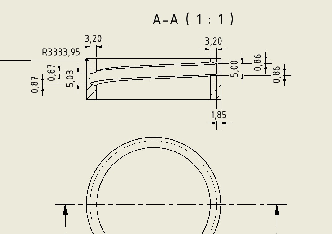

Hallo Forum,
ich habe mir schon verschiedene Einträge über eine Wendelnut angesehen. Habe aber ein Verständnisproblem mit der Darstellung/Umsetzung. Ich bin der Meinung das in der Zeichnungsableitung die 7 mm breite Nut überall 7 mm breit und im 90° Winkel zur Achse verlaufen sollte. So wird es ja auch gefrässt. Der Verlauf der Kurve (7 mm breit) soll eine importierte Skizze mit Punkten folgen (siehe Anhang).
Könnt Ihr mir helfen, was mache ich falsch?

erstellt am: 29. Jan. 2019 12:12    Editieren oder löschen Sie diesen Beitrag!  <-- editieren / zitieren -->   Antwort mit Zitat in Fett Antwort mit kursivem Zitat    Unities abgeben: 1 Unity (wenig hilfreich, aber dennoch)2 Unities3 Unities4 Unities5 Unities6 Unities7 Unities8 Unities9 Unities10 Unities Nur für kleiner 10 Unities + Antwort hilfreich
nee, so wie du es gemacht hast, wollte ich es Dir vorschlagen. So grob überschlagen in der idw sieht überall nach einem 90° Winkel aus. Kannst du bitte mal die Stelle zeigen welche Dir Sorgen bereitet. herzlich Sascha

erstellt am: 29. Jan. 2019 12:19    Editieren oder löschen Sie diesen Beitrag!  <-- editieren / zitieren -->   Antwort mit Zitat in Fett Antwort mit kursivem Zitat    Unities abgeben: 1 Unity (wenig hilfreich, aber dennoch)2 Unities3 Unities4 Unities5 Unities6 Unities7 Unities8 Unities9 Unities10 Unities
die Nuthöhe sind nicht 7 mm und die 90° auch nicht. Siehe Bild

erstellt am: 29. Jan. 2019 13:24    Editieren oder löschen Sie diesen Beitrag!  <-- editieren / zitieren -->   Antwort mit Zitat in Fett Antwort mit kursivem Zitat    Unities abgeben: 1 Unity (wenig hilfreich, aber dennoch)2 Unities3 Unities4 Unities5 Unities6 Unities7 Unities8 Unities9 Unities10 Unities Nur für kleiner 10 Unities + Antwort hilfreich
Wendelnut_1-korr.pdf
Die Nut ist völlig korrekt modelliert, wie es auch in diesem Thread beschrieben ist:
http://ww3.cad.de/foren/ubb/Forum50/HTML/001931-3.shtml#000036
Aber genau das ist der Grund dafür, dass in einem Schnitt durch die Zylinderachse nur eine horizontal umlaufende Nut eine rechteckige Kontur in Nuthöhe hat. Ein zylindrischer "Fräser-" Körper liegt in einer schräg umlaufenden Nut eben nicht in achsparalleler Richtung auf den Nutflanken an. Der Schnitt muss also in einer zur "Fräserbahn" der Nut lotrechten (normalen) Ebene liegen, damit die Nutkontur annähernd rechteckig ist (siehe PDF, Schnitt B-B). Rechteckig ist sie dennoch nicht, da der "Fräser"-Körper die Nut nicht linear tangiert.
Aufgrund der Spline-Interpolationen sind die Maße zudem mit relativ hohen Ungenauigkeiten behaftet, die aber allemal kleiner sind als die Fertigungstoleranzen.

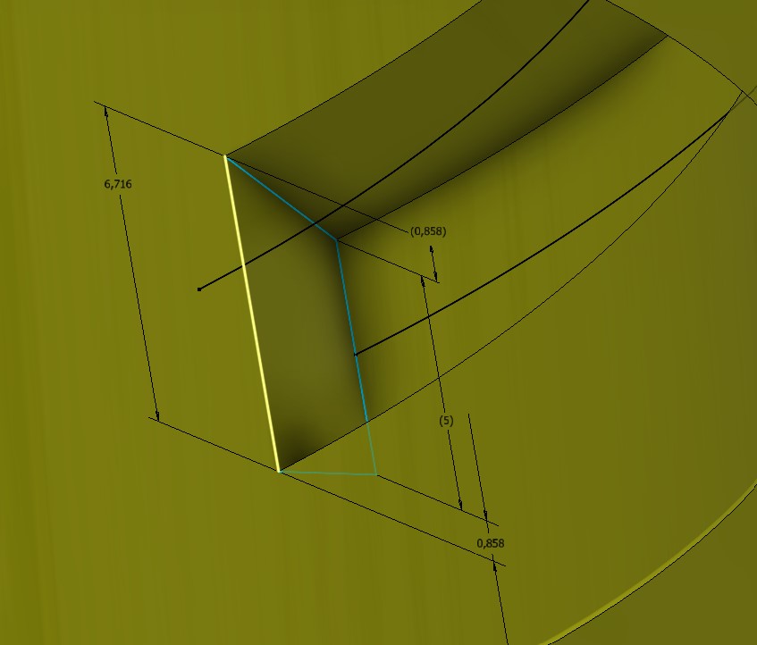

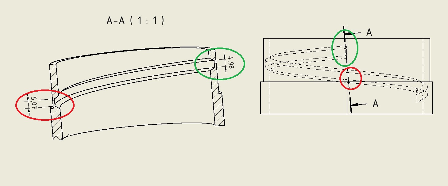

NUT.ipt
ich hätte eine Frage zur Wendelnut: Wie kann ich ein Trapezprofil so erstellen, dass es durchgehend gleichmäßig verläuft, ähnlich wie eine gerade Nut?
Vielen Dank im Voraus!

Trapeznut-WH.ipt
Da sollte Sweeping mit Verlaufsführung reichen

erstellt am: 30. Nov. 2024 17:12    Editieren oder löschen Sie diesen Beitrag!  <-- editieren / zitieren -->   Antwort mit Zitat in Fett Antwort mit kursivem Zitat    Unities abgeben: 1 Unity (wenig hilfreich, aber dennoch)2 Unities3 Unities4 Unities5 Unities6 Unities7 Unities8 Unities9 Unities10 Unities Nur für kleiner 10 Unities + Antwort hilfreich
Das hatte ich mir auch zuerst gedacht.
Aber schau dir die Zeichnung von deinem Teil an. Genau ist was anderes.

erstellt am: 01. Dez. 2024 09:15    Editieren oder löschen Sie diesen Beitrag!  <-- editieren / zitieren -->   Antwort mit Zitat in Fett Antwort mit kursivem Zitat    Unities abgeben: 1 Unity (wenig hilfreich, aber dennoch)2 Unities3 Unities4 Unities5 Unities6 Unities7 Unities8 Unities9 Unities10 Unities Nur für kleiner 10 Unities + Antwort hilfreich
Stimmt.So genau habe ich mir das gar nicht angeschaut.
Wird wohl besser sein, wenn die Profilskizze senkrecht auf den Pfaden steht.

erstellt am: 01. Dez. 2024 11:30    Editieren oder löschen Sie diesen Beitrag!  <-- editieren / zitieren -->   Antwort mit Zitat in Fett Antwort mit kursivem Zitat    Unities abgeben: 1 Unity (wenig hilfreich, aber dennoch)2 Unities3 Unities4 Unities5 Unities6 Unities7 Unities8 Unities9 Unities10 Unities Nur für kleiner 10 Unities + Antwort hilfreich
Oh, habe nicht aufgepasst.
Dass die 5mm nicht genau passen, liegt daran, dass der Nutverlauf nicht gleichförmig ist. Der knickt weiter außen stärker ab. Durch den geraden Schnitt gibt es da natürlich eine andere Länge.
Dass der Nutboden (5mm) zum Schuss aber nicht eben ist, auch wenn man rechtwinklig zum Verlauf draufschaut, ist schon merkwürdig.

erstellt am: 01. Dez. 2024 13:42    Editieren oder löschen Sie diesen Beitrag!  <-- editieren / zitieren -->   Antwort mit Zitat in Fett Antwort mit kursivem Zitat    Unities abgeben: 1 Unity (wenig hilfreich, aber dennoch)2 Unities3 Unities4 Unities5 Unities6 Unities7 Unities8 Unities9 Unities10 Unities Nur für kleiner 10 Unities + Antwort hilfreich
Original erstellt von rode.damode:
"-boden", "eben"? Meinst Du, dass die eine Linie am Nutgrund im Schnitt nicht gerade ist?
Da ist die Frage, welche (Schnitt)-Ebene Du als rechtwinklig zum Verlauf ansiehst. Der Steigungswinkel ist über den Radius nicht konstant, innen ist er größer als außen.
Ich habe mal im 3D Fillet1(3mm) abgeschaltet, um die (nur scheinbar ebene!) Endfläche der Nut zu untersuchen (an dem Ende mit der größeren Steigung). Da kann ich an der äußeren Kante eine Arbeitsachse anbringen, die ist also gerade. An den anderen drei Kanten geht das nicht.

erstellt am: 01. Dez. 2024 14:44    Editieren oder löschen Sie diesen Beitrag!  <-- editieren / zitieren -->   Antwort mit Zitat in Fett Antwort mit kursivem Zitat    Unities abgeben: 1 Unity (wenig hilfreich, aber dennoch)2 Unities3 Unities4 Unities5 Unities6 Unities7 Unities8 Unities9 Unities10 Unities Nur für kleiner 10 Unities + Antwort hilfreich
Ja, genau die.
Hab eine Skizze auf die Fläche am Ende des Sweepings gesetzt, von der ich ausgehe, dass die rechtwinklig zum Sweeping steht. Die 5mm stimmen nun. Aber es läßt sich nur die gelb ausgeleuchtete Linie(6,1..) fassen.
Die anderen drei nicht. Nur die Eckpunkte davon sind greifbar.

erstellt am: 01. Dez. 2024 23:00    Editieren oder löschen Sie diesen Beitrag!  <-- editieren / zitieren -->   Antwort mit Zitat in Fett Antwort mit kursivem Zitat    Unities abgeben: 1 Unity (wenig hilfreich, aber dennoch)2 Unities3 Unities4 Unities5 Unities6 Unities7 Unities8 Unities9 Unities10 Unities Nur für kleiner 10 Unities + Antwort hilfreich
...rechtwinklig zum Sweeping...
Das ist, wie bereits erwähnt, innen anders als außen.

Das passt schon.
Ich würde nur die Skizze rechtwinklig zur Sweepinglinie ausrichten.
Sonst wird das Profil schräg durchgeschoben.
Ergibt dann unten 4,98mm Nutbreite.
Die 5.07 auf der anderen Seite werden falsch gemessen da da nicht rechtwinklig geschnitten wird.
Roger

Schieb erst mal deine Sweepingfläche1 hoch bis unter die Skizze11.
Dann schiebst du das Bauteilende im Browserbaum unter die Sweepingfläche1.
Nun hast du die Möglichkeit, oberhalb deiner Skizze15 eine Arbeitsebene einzufügen.
Dazu klikst du oben auf "Ebene" und wählst nun zuerst deine projizierte Kurve und dann den Endpunkt deiner Kurve.
Nun hast du eine Ebene rechtwinklig zur Kurve.
Nun schiebst du das Bauteiende wieder ganz runter.
Nun gehst du mit Rechtsklick auf deine Skizze15 und wählst "neu definieren" und klickst auf die neue Abeitsfläche (im Browserbaum oder im Fenster).
Da war nun ganz viel Schiebung im Spiel
Das kannst du nächstes Mal ja gleich richtig machen.
