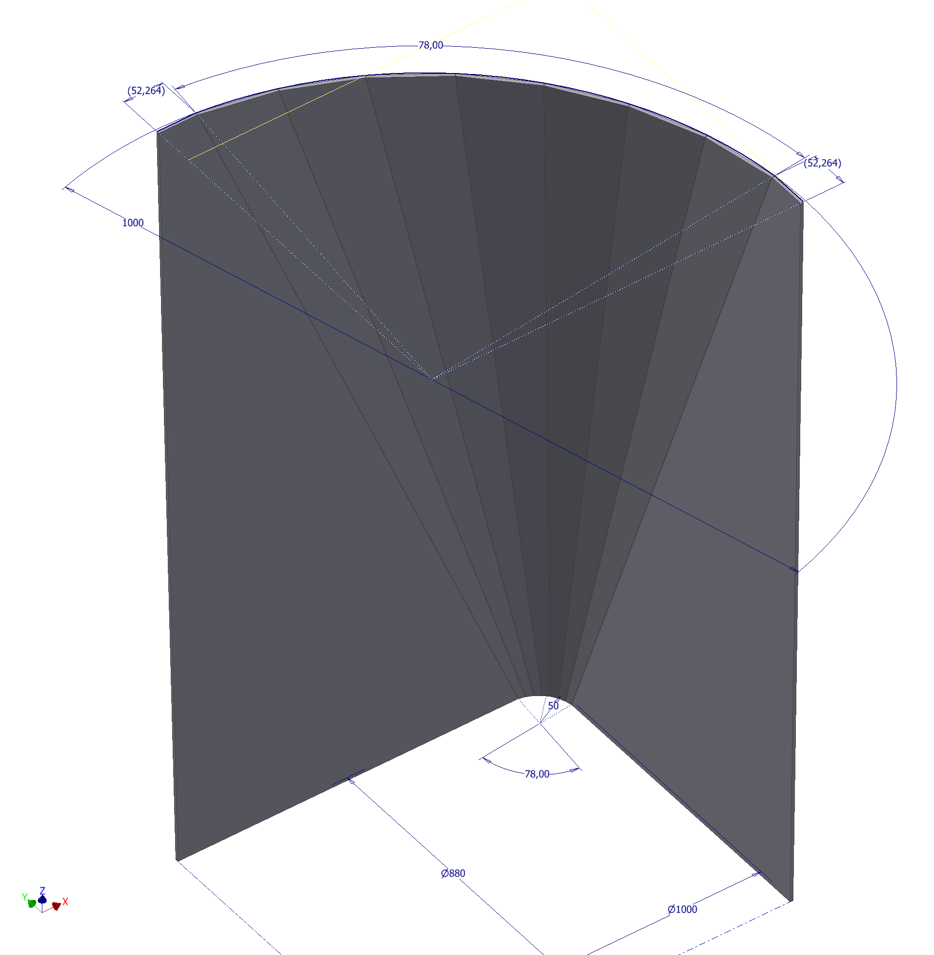

Guten Tag,
ich möchte eine Übergangslasche von rund auf eckig in Inventor zu erstellen, dort habe ich jedoch Probleme aufgrund der Fertigbarkeit
und zwar habe ich eine Übergangslasche geviertelt, damit das Bauteil gekantet und dann zusammen geschweißt werden kann, jedoch ist ein Problem, dass die letzte Kantung auf die Ecke geht (siehe Bild 1). Das Problem habe ich bereits gelöst, indem ich im halben Facettenabstand die Skizze auftrenne, auf welcher die Übergangslasche basiert(siehe Bild 2). Da entsteht nun das Problem, dass ich nicht lösen kann und weswegen ich hier meinen Beitrag schreibe:
Die letzte Kantung führt auf den selben oder sehr nahen Punkt der vorletzten Kantung, sodass sich die Kantungen überschneiden (siehe Bild 3). Wie kann ich in Inventor die Kantungen voneinande "trennen" also, dass sich diese nicht mehr schneiden oder in die quere kommen, so ist leider keine Fertigung des Bauteils möglich.
eine Herangehensweise in AutoCad kenne ich bereits, jedoch bekomme ich die nur mit hohem Zeitaufwand in Inventor umgesetzt, weswegen ich gerne langfristig eine Excel Tabelle hinter dieses Bauteil setzten möchte, dass dieses nicht immer wieder neu konstruiert werden müsste. Falls ihr einen geeigneten Weg einer Kosntruktion des Bauteils kennt, bitte ich um jede Hilfe.
Mit freundlichen Grüßen,
Roman

Es gibt hier im Forum alte sehr stabile Lösung ohne diese neue Funktion. Aber lade doch mal dein Teil hoch und wir schauen. Herzlich Sascha

ich würde das hier so machen. oben als auch unten sind nun 1/4 Kreise. War bei Dir nicht so. herzlich Sascha
Nachtrag: Mist mein Kreis oben passt nicht. Aber mach die beide Kreise oben wie unten gleich, dann müsste es gehen.

Ja, das habe ich auch gemerkt, als ich das zusammen gesetzt habe.
Was meinst du mit dem "Kreis oben wie unten gleich"? mein Ziel ist es ja ein Übergangsstück von rund auf eckig zu erstellen und die Rundung im eckigen "Teil" ist nur vorhanden, damit eine Fertigbarkeit gegeben ist.

lieber Roman, ich habe jetzt keine Zeit mehr, aber mache es wie Michael es gemacht hat.
hier hat Michael sehr schön gezeigt wie man solche Dinge im IV aufbaut damit es abwickelbar ist.
wenn du das nun auf dein Bauteil anwendest, wird es später ganz einfach kopierbar sein und stabil änderbar und abwickelbar.

warum soll der Übergang vierteilig und nicht zweiteilig ausgeführt werden? Dann stellt sich einerseits das Problem mit der verbeulten Abkantung am Rand nicht, andererseits spart man Schweißnaht, Zeit und Geld.

Wäre das Problem denn damit gelöst oder wäre es nur halbiert (immer noch "nicht fertigbare" Abkantungen, allerdings nur noch halb so viele)?

das Problem wäre leider nur halbiert und nicht weg, die letzte Kantung überschneidet sich immer noch mit der vorletzten.

Ah jetzt ja - komme ich auch auf's Pferd, Pardon Problem.
Da ist noch eine zusätzliche Kant/Erhebungslinie? !
Wenn Du das Teil mit zwei Skizzen des oberen und unteren Profils erstellst. Dabei darauf achtest, dass die zueinandergehörenden Linien parallel zueinander sind. Hier braucht's auch nur ein Viertel das anschließend gespiegelt wird...
Dann sollte das ziemlich einfach machbar sein.
Dazu, ein Weg, eine Flächenerhebung machst.
Die Ecken gemäß Biegevorgaben verrundest.
Die Fläche dann aufdickst. Am besten mit der parametrisierten BlechDICKE ("Inventordeutsch" BlechSTÄRKE).
Dann sollte es ziemlich gut abwickelbar sein(!).

Ach ja, was meist auch noch funst ist, die überflüssige Linie in der händischen Bearbeitung der Überhebung auf die andere Linie zu legen.
Ist aber meist ziemlich "instabil"(!).
Ach ja, einen noch.
Wenn Du das Teil Übergangsstück (eckig auf rund) genannt hättest, wie im Anlagenbau, Blechbearbeitung, üblich, und damit die Suchfunktion bemüht hättest, wärst Du auch auf die in den Links der werten Kollegen gelandet...

Korrektur meiner vorigen Antwort: Die letze Abkantung auf jeder Endseite liegt anteilig in der Luft. Jedoch ist das bei den geringen Biegewinkeln einer Segmentkantung vernachlässigbar. (Ich habe im früheren Beruf regelmäßig Übergänge von Rund auf Eckig in Größen von 100mm bis 1600mm selbst an der Gesenkbiegepresse abgekantet.)
Wenn man gezwungen wäre, ohne Rücksicht auf Zeit und Geld so genau wie möglich zu fertigen, wäre eine Bearbeitungszugabe denkbar, die nach dem Abkanten abgetrennt wird.
Unabhängig davon bleibe ich bei der Empfehlung, zweiteilig auszuführen.

In Inventor 2012 hebe ich das Teil mit dem Blechtool ohne die unerwünschten Kanten erstellen können, indem ich den Kreisbögen R50 in der unteren und R Ø1000 in der oberen Profilskizze jeweils exakt denselben Winkel von 78° gegeben habe, siehe Screenshot.
@Andreas: Für das Problem, dass die jeweils letzte Abkantung auf jeder Seite teilweise in der Luft hängt, d. h. das Unterwerkzeug nicht beidseitig auf voller Länge berrührt, hatte Roman ja bereits eine Lösung. Jetzt ging es ihm m. E. darum, dass der Inventor die beiden ersten Kantungen auf jeder Seite sehr dicht nebeneinander gelegt hatte. So etwas lässt sich theoretisch nicht exakt fertigen, praktisch wohl. Ansonsten wäre es ja gar nicht möglich, Übergangsstücke von rund auf rechteckig (Rechteck ohne Abrundung der Ecken) zu fertigen, denn bei solchen Bauteilen laufen ja zwangsläufig mehrere Kantungen in einem Punkt zusammen.

Danke für den Hinweis, die beiden dicht nebeneinanderliegenden Biegelinie hatte ich nicht bemerkt. Es muss eh nur eine davon ausgeführt werden, daher soweit kein Problem.
Die tatsächliche Abweichung bei dem händischen Abkanten der einzelnen Segmentlinien nach Sicht ist allerdings so gross, dass  Fertigungsungenauigkeiten der Biegevorgänge _immer_ beim Zusammenbau korrigiert werden müssen.
Oder geht es hier tatsächlich um eine automatisierte Serienfertigung?
genau danach habe ich gestern gesucht
