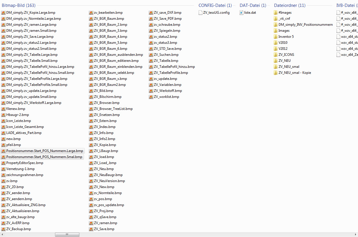

Hallo liebe CAD Gemeinde,
ich habe ein Problem, mit dem laden eines Benutzericon. Im Anhang findet Ihr 3 Bilder ,die euch zeigen sollen, wie ich das gemacht habe und ich meine, dass das richtig ist oder vieleicht nicht? Wer von euch kann mir sagen ob ich einen Fehler gemacht habe, oder ob das ein Bag ist.
Gruß Enric

Eigentlich sieht es richtig aus. Ich nehme an, dass die Pixel schon richtig gezählt sind ?!?

die Pixel sind richtig, 24x22 und 16x15

erstellt am: 27. Feb. 2015 19:23    Editieren oder löschen Sie diesen Beitrag!  <-- editieren / zitieren -->   Antwort mit Zitat in Fett Antwort mit kursivem Zitat    Unities abgeben: 1 Unity (wenig hilfreich, aber dennoch)2 Unities3 Unities4 Unities5 Unities6 Unities7 Unities8 Unities9 Unities10 Unities Nur für Enric 10 Unities + Antwort hilfreich

Was ich meinte ist, dass die VBA Umgebung nach "...Small.bmp" sucht und nicht nach "...Smal.bmp". Somit wäre das mehr als ein orthografischer Fehler.

Ja da hast du Recht, da habe ich vor lauter Bäumen den Wald nicht gesehen!
