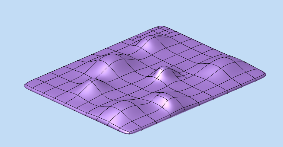

141013-wellig.ipt
Original erstellt von Munster Herman:
Aber wie könnte man sowas im 2013er machen?
Wie schon gesagt - mit Erhebung. ->
(Sorry, oben hatte ich es "Anheben" genannt, war wohl mit den Gedanken bei AutoCAD    )

erstellt am: 13. Okt. 2014 22:45    Editieren oder löschen Sie diesen Beitrag!  <-- editieren / zitieren -->   Antwort mit Zitat in Fett Antwort mit kursivem Zitat
Hallo Jupa,
sodele, ist im Grunde eigentlich recht einfach die wellige Geschichte.
Ich mußte aber nur zuerst mal drauf kommen wie ich zu der erhabenen Fläche komme! Aber auch das ist nun geklärt!
Danke mal für die Mühe!
