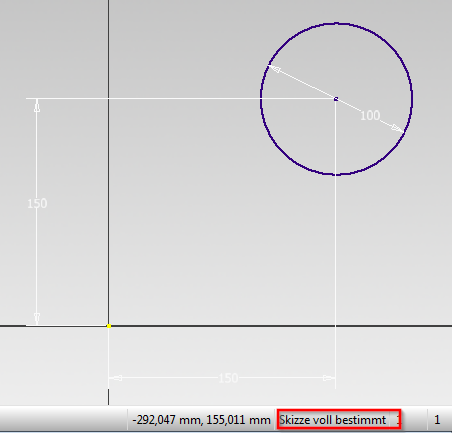

Seit ca. 4 Wochen versuche ich mich als Anfänger in Inventor. Ich habe 3D-Erfahrung in NX und Solid Works und kenne deswegen auch die Grundlagen, um eine Skizze vollbestimmt zu erstellen (Abhängigkeiten und Bemaßungen).
In Inventor (2013)habe ich allerdings das Problem, dass ich vor Erstellen von extrudierten und/oder Rotationskörpern die Skizze als Grundfläche nicht anfassen kann, weil offensichtlich nicht geschlossen oder eben nicht voll bestimmt. Automatische Bemaßung als Prüfung habe ich bereits probiert. Funktioniert auch nur bedingt.
Eine Möglichkeit der Prüfung/Korrektur habe ich noch nicht gefunden. Die Angabe, z.B.: "2 Bemaßungen erforderlich" ist mir zu allgemein (siehe Anhang) Wie kann ich die Parameter sichtbar machen, damit ich weiß, welche Abhängigkeiten und/oder Bemaßungen zu ergänzen und/oder zu ändern sind, damit die Skizze letztlich voll bestimmt und nicht, was auch schon vorkam, überbestimmt ist.
Danke.

1. eine nicht voll bemasste Skizze hindert (normalerweise) nicht an der Extrusion.
2. du hast da einen Kreis. Also fällt "nicht geschlossene Kontur" auch weg
3. die fehlenden Bemaßungen sind die zum Skizzenursprung. Also Koordinatenmittelpunkt projezieren und dann darauf bemassen oder koinzident (je nachdem, wo dein Zylinder im Raum landen soll)
4. Wieso die Extrusion deine Skizze nicht "fässt" erschliest sich mir so aus der ferne nicht. sollte klappen.
5. wenn es gar nicht klappen sollte, dann IPT hochladen.

Hi Erdbeernase!
platziere mal deinen Kreismittelpunkt auf den Skizzennullpunkt (da wo sich die senkrechte und waagrechte Linie kreuzt)dann hat sich die Skizze wie durch Geisterhand selbst komplett bestimmt
falls sich der 0-Punkt nicht fangen lässt dann öffne in deinem Browser den Ordner "Ursprung" denn dort sind alle Achsen und Ebenen sowie der Nullpunkt versteckt !! wenn Du wie gesagt den Punkt nicht anwählen kannst dann wähle den Befehl "Kontur projizieren" aus und klicke auf den "Nullpunkt" im Ordner "Ursprung" dann sollte er gehighligtet in der Skizze erleuchten !!!!!!
Uuuuuuuuuuund am einfachsten wird sein, dass Du dir angewöhnst von Anfang an mit den vorgegebenen Achsen und Ebenen sowie dem Nullpunkt zu arbeiten!! Du wirst irgendwann selber auf das "wieso" kommen............

Danke. Hat funktioniert. So kenne ich das eigentlich auch (Bemaßung auf Null). Allerdings sollte der Kreis nur als Beispiel dienen, dass immer wieder fehlende Bemaßungen abgefragt werden und ich nicht weiß, wie ich das sichtbar machen kann. Also bitte diese einfache Geometrie nicht überbewerten. Irgendwie fand ich die Arbeit mit SW hier komfortabler. Aber egal, tut hier nichts zur Sache. Danke nochmals.

Original erstellt von Erdbeernase:
normalerweise ist dafür die "automatische Bemaßung" ein ganz brauchbares Mittel, aber z.B. fehlende Abhängigkeiten sind damit nicht/schwer zu entdecken.
In deinem Fall hätte die automatische Bemaßung eigentlich zum Ursprung bemaßen sollen, wenn der Ursprungsmittelpunkt bereits projiziert gewesen ist (Häkchen gesetzt unter: Optionen/Skizze/"Ursprung des Bauteils beim Erstellen der Skizze automatisch projizieren").
Ansonsten hilft in unübersichtlichen Fällen auch das "zupfen" an Linien und Ecken.
Fehlende Bemaßungen kannst Du erstmal nur durch die Funktion "Automatische Bemaßung" sichtbar machen:
-Anwenden zeigt die fehlenden Bemaßungen
-Entfernen stellt den vorherigen Zustand wieder her; -allerdings NUR bezogen auf Bemaßungen, automatisch vergebene Skizzenabhängigkeiten bleiben hier erhalten!
Willst Du alle Skizzenabhägigkeiten anzeigen oder editieren (löschen):
/aktive Skizzenumgebung
-> F8 schaltet Skizzenabhängigkeiten sichtbar/editierbar
-> F9 schaltet Sichtbarkeit wieder ab
Rechtsklick auf die Skizze im Browser und die Option "Freiheitsgrade anzeigen" wählen - dann siehst Du, welche Geometrie noch nicht voll bestimmt ist und weiterer Abhängigkeiten oder Bemaßungen bedarf.
