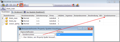

ne kleine Frage:
Ich kann in der ipt benutzerdefinierte IProperties anlegen.
Wie kann ich mir diese nun auch in der Stückliste der IAM anzeigen lassen??
Ich weiß, man kann in dieser Stückliste IProperties anlegen, die dann auch dem einzelnen IPT zugewiesen werden.
Aber ich möchte manchmal direkt im IPT die Iproperties ausfüllen und nicht erst in der Stückliste der IAM. In der Stpückliste sollen die in der IPT eingetragenen IProp. selbstverständlich auch erscheinen.
Vielen Dank schon mal
Gruß Georg

Wenn du in der Stückliste benutzerdef. Iproperties hinzufügst, dann werden die Werte aus den Bauteilen, die dieses Property bereits angelegt und befüllt hatten automatisch angezeigt.

in der Stückliste der iam klickst Du oben links auf das Icon mit dem roten + und kannst da das gewüschte iProp eingeben.
Änderungen in den Zellen der dann erzeugten Spalte werden auch in die ipts zurückgeschrieben. Sogar Formeln kannst Du da eingeben und durch Ziehen innerhalb der Spalte kopieren. Recht komfortabel, wenn man das weiß ;-)

Ja, das wußte ich schon.
Ich möchte aber die Iproperties in einem Bauteil befüllen. (So wie dies z.B. mit dem Iproperty: Zulieferer geht)
Und diese sollen dann auch in der Stückliste der IAM auftauchen.
Das klappt mit den Standard-Iprop., nicht aber mit den benutztedefinierten.

Ich möchte in einer IPT ein benutzerdefiniertes Iprop. "X" anlegen und auch in der IPT mit einem Wert "Y" befüllen.
Wenn ich dieses IPT in eine IAM einfüge und anschließend die Stückliste der IAM öffne kann ich da nirgens das in der IPT angelegte, benutzerdefinierte Iprop. finden. Ich kann nur benutzerdefinierte Iprop. finden die ich in der IAM angelegt habe.

Die erste Antwort auf Deine Frage war schon die gesuchte Lösung: Die benutzerdefinierte iPropertie muss auch in der iam-Stückliste angelegt werden.

Hey, einfach da eintragen dann taucht es schon auf. herzlich

Danke an alle. Klappt wunderbar
