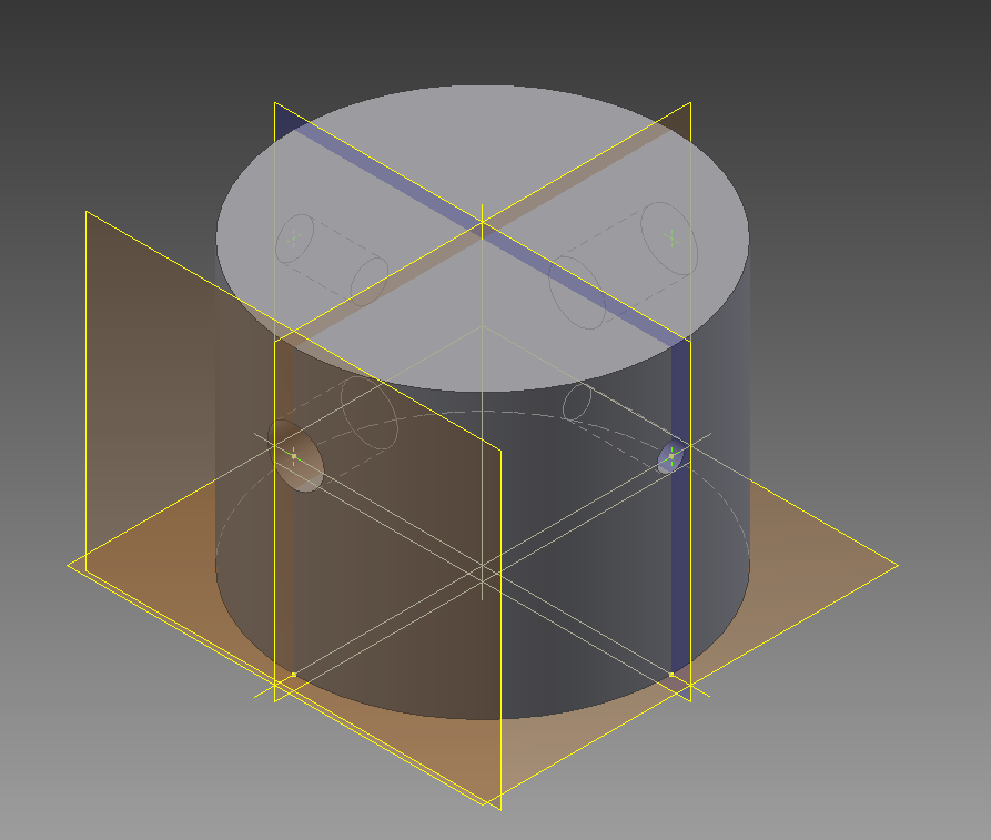

Zunächst entschuldigung für die dumme Frage - ich bin Inventor-Anfänger und habe ein Problem mit dem Kopieren.
Da meine Suche nach einer Lösung erfolglos geblieben ist, vermute ich dass ich grundsätzlich falsch vorgehe...
Ich habe einen Zylinder extrudiert und tangential daran 4 Ebenen erstellt um 4 verschiedene Bohrungen in den Zylinder zu bekommen. (s. Screenshot)
Dieser Zylinder soll nun 5 mal kopiert und jeweils oben auf den vorigen Zylinder gesetzt werden, der Durchmesser soll dabei immer um 2mm kleiner werden, die Bohrungen sollen gleich bleiben. (das wird eine Testwelle mit versch. Durchmessern)
Alle meine Versuche die "Extrusion1" zu kopieren und einzufügen scheiterten.
Wie macht man das?
Wie erledige ich das, ohne dass ich 5 Skizzen (für jeden kleineren Zylinder) und 5*4 Ebenen mit je 4 Punkten für die Bohrungen erstellen muss???
Vielen Dank schon einmal!

Hallo Waldmeister,
du könntest die Welle(npyramide) als "echten" Rotationskörper, also mit (5)stufiger Skizze in der Ebene der Rotationsachse anlegen - die Ebenen für die Bohrungen können jeweils wiederverwendet werden.

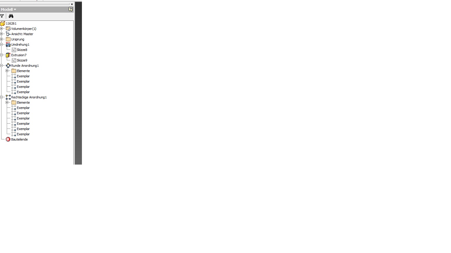

116261.ipt
Ich würde es so machen:
Gruß, Uwe

Vielen Dank,
Ich habe es jetzt mit einer Rotationsgeometrie gelöst (wie du und dein Vorredner empfohlen haben)
-Dann habe ich 4 Hilfsebenen erstellt tangential an die dickste stelle des Zylinderturms immer um  90° versetzt.
- Als nächstes habe ich die 16 Punkte für die Bohrungen gesetzt. (manuell)
- Das Erstellen der Bohrungen ging dann durch das Auswählen von je 4 Punkten gleichtzeitig recht zügig.
Danke noch einmal an euch für die schnellen und guten Antworten!!!

Da ich mit 2014 arbeite, weiß ich nicht, ob Du mein Teil öffnen konntest. Deshalb hier noch einmal die Vorgehensweise:
Gruß, Uwe

O.K., hatte mich auch in meinem Beispiel vermacht, es sollten ja 4 vier verschiedene Bohrungen sein!
