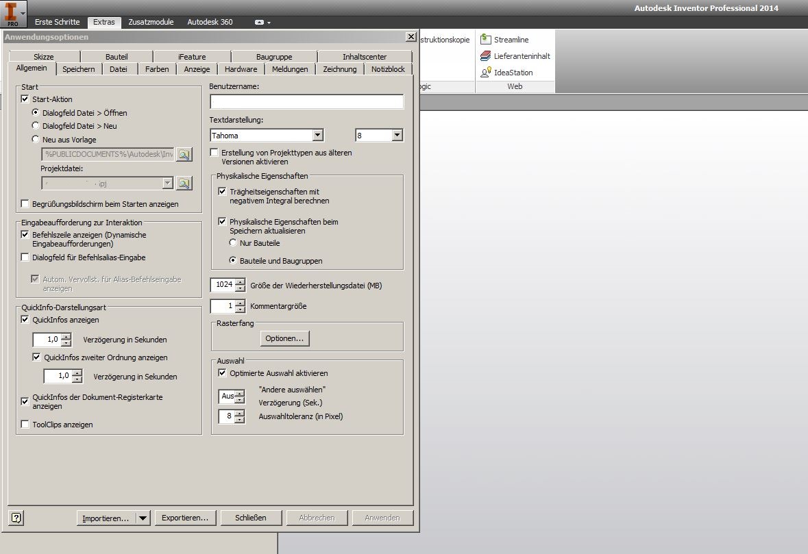

erstellt am: 26. Mrz. 2014 08:23    Editieren oder löschen Sie diesen Beitrag!  <-- editieren / zitieren -->   Antwort mit Zitat in Fett Antwort mit kursivem Zitat    Unities abgeben: 1 Unity (wenig hilfreich, aber dennoch)2 Unities3 Unities4 Unities5 Unities6 Unities7 Unities8 Unities9 Unities10 Unities
Hallo Skysurfer,
vielen Dank! Wie ich Udo bereits geschrieben hatte, finde ich den von Euch aufgeführten Punkt nicht (Bild anbei).
Elserich

erstellt am: 26. Mrz. 2014 11:08    Editieren oder löschen Sie diesen Beitrag!  <-- editieren / zitieren -->   Antwort mit Zitat in Fett Antwort mit kursivem Zitat    Unities abgeben: 1 Unity (wenig hilfreich, aber dennoch)2 Unities3 Unities4 Unities5 Unities6 Unities7 Unities8 Unities9 Unities10 Unities Nur für der-Elserich 10 Unities + Antwort hilfreich
Original erstellt von SKYSURFER:
Anwendungsoptionen -> Allgemein -> VBA beim Start laden
nach, ob hier der Haken gesetzt ist.
Das kommt auf die Inventorversion an. Den Knopf gab es früher noch nicht.
Besser ist, wenn du unter Anwendungsoptionen / Datei / Standard VBA-Projekt deine Default.ivb Datei angibt. Dann sollte die auch immer benutzt werden.

erstellt am: 26. Mrz. 2014 11:18    Editieren oder löschen Sie diesen Beitrag!  <-- editieren / zitieren -->   Antwort mit Zitat in Fett Antwort mit kursivem Zitat    Unities abgeben: 1 Unity (wenig hilfreich, aber dennoch)2 Unities3 Unities4 Unities5 Unities6 Unities7 Unities8 Unities9 Unities10 Unities Nur für der-Elserich 10 Unities + Antwort hilfreich
Original erstellt von Lothar Boekels:
Elserichs Screenshot ist von IV 2014

erstellt am: 26. Mrz. 2014 13:07    Editieren oder löschen Sie diesen Beitrag!  <-- editieren / zitieren -->   Antwort mit Zitat in Fett Antwort mit kursivem Zitat    Unities abgeben: 1 Unity (wenig hilfreich, aber dennoch)2 Unities3 Unities4 Unities5 Unities6 Unities7 Unities8 Unities9 Unities10 Unities
Schande über mich, ich habe heute Morgen auf "Importieren" und nicht auf "Laden" gedrückt
Jetzt geht es wieder!
Vielen Dank an alle Helfer!
