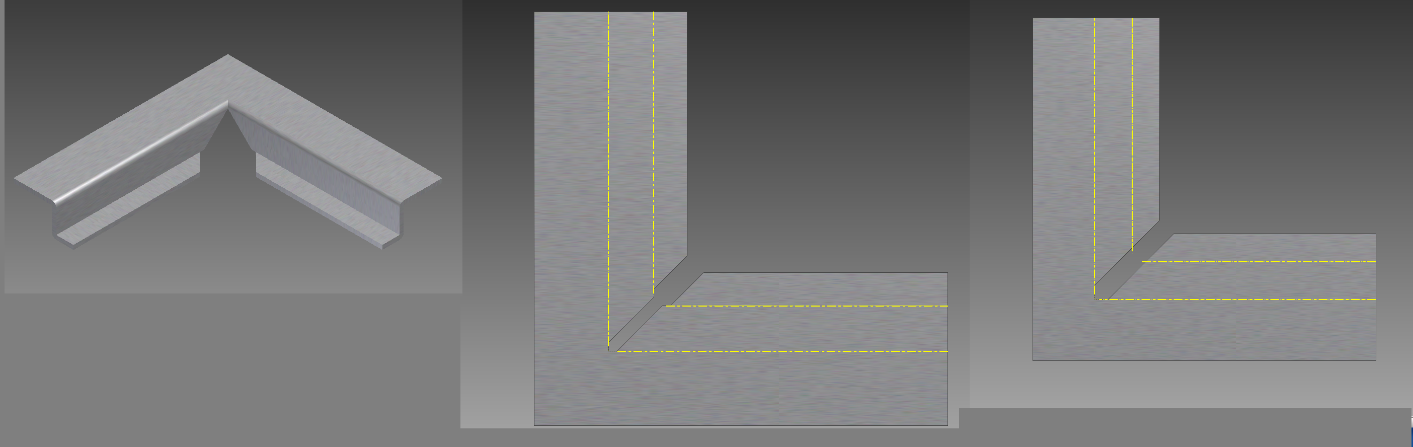

Hallo Leute,
ich habe ein Problem beim Blech biegen mit Inventor.

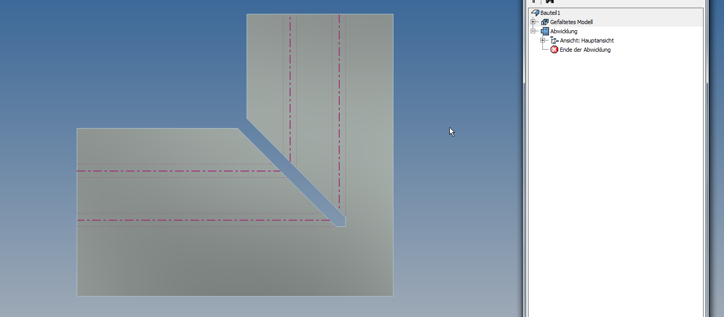

im Anhängenden bild möchte ich einen Bug in einer ecke nach unten und dann wieder nach oben biegen (Bild 1 von Links).
es funktioniert schon aber die Abwicklung (Bild 2 von Link) sollte so werden wie bei bild 3 von Links.
habe schon einige Sachen probiert aber kam nie zum gewünschten ergebnis
wie könnte ich das am besten machen?
bitte um Hilfe
danke im voraus

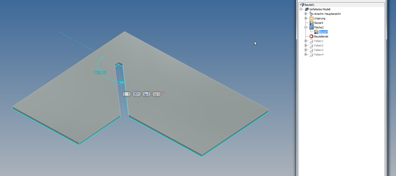

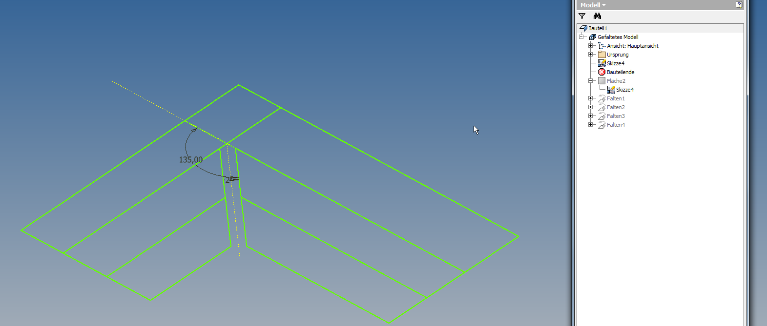

erstellt am: 13. Feb. 2014 16:52    Editieren oder löschen Sie diesen Beitrag!  <-- editieren / zitieren -->   Antwort mit Zitat in Fett Antwort mit kursivem Zitat    Unities abgeben: 1 Unity (wenig hilfreich, aber dennoch)2 Unities3 Unities4 Unities5 Unities6 Unities7 Unities8 Unities9 Unities10 Unities Nur für HansHubertus 10 Unities + Antwort hilfreich
mit "Falten" bekommst Du das recht sauber hin. (Siehe auch den nächsten Beitrag für weitere Bilder)

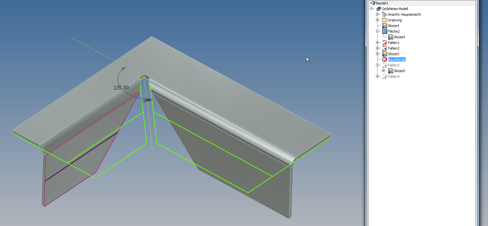

erstellt am: 13. Feb. 2014 16:53    Editieren oder löschen Sie diesen Beitrag!  <-- editieren / zitieren -->   Antwort mit Zitat in Fett Antwort mit kursivem Zitat    Unities abgeben: 1 Unity (wenig hilfreich, aber dennoch)2 Unities3 Unities4 Unities5 Unities6 Unities7 Unities8 Unities9 Unities10 Unities Nur für HansHubertus 10 Unities + Antwort hilfreich
und noch ein paar
