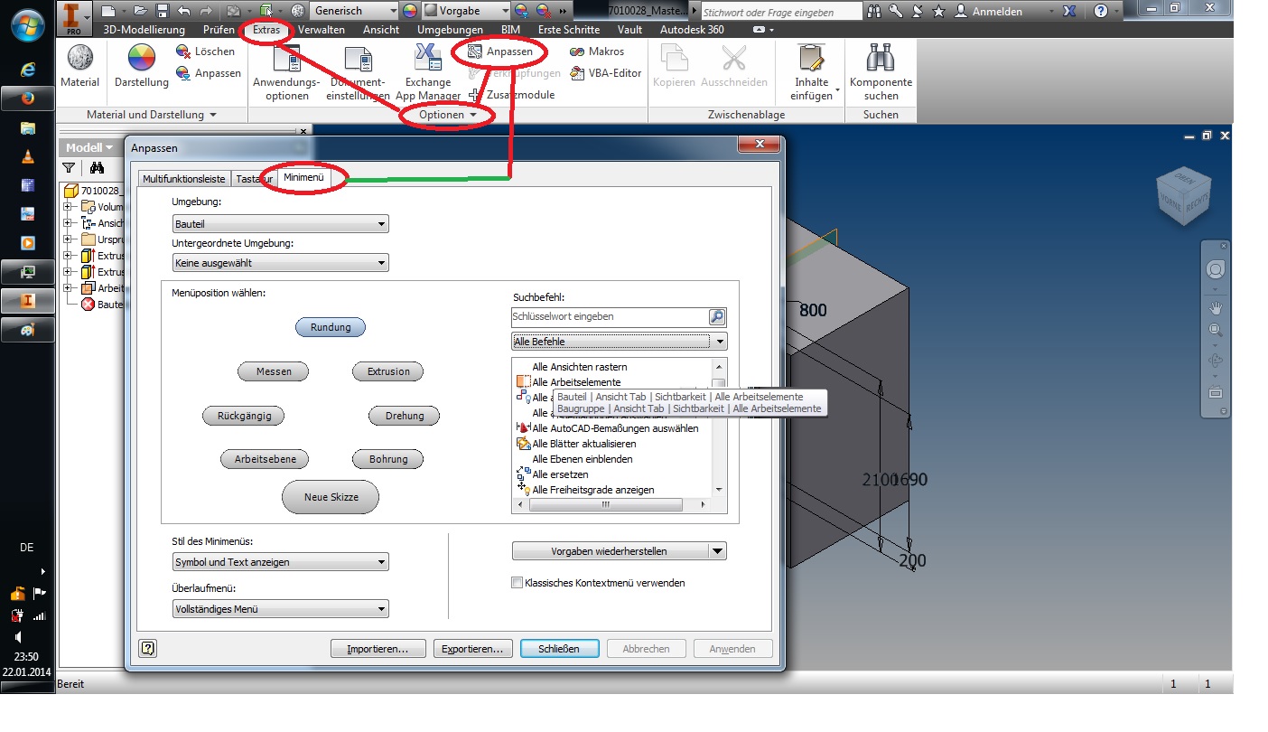

erstellt am: 22. Jan. 2014 23:55    Editieren oder löschen Sie diesen Beitrag!  <-- editieren / zitieren -->   Antwort mit Zitat in Fett Antwort mit kursivem Zitat    Unities abgeben: 1 Unity (wenig hilfreich, aber dennoch)2 Unities3 Unities4 Unities5 Unities6 Unities7 Unities8 Unities9 Unities10 Unities Nur für iUser 10 Unities + Antwort hilfreich
du kannst das Minimenü auf der MFL Registerkarte Extras->Optionen->Anpassen-> Reiter Minimenü
anpassen siehe Bild.
MfG MacFly

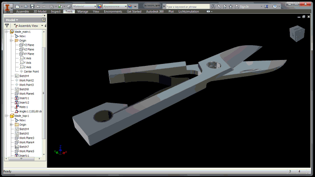

Ich auch nicht :( Aber es sind ja nur paar Zeilen:
Code:
' Toggles work axes of selected assembly component
' Igor Zupevc, FX64, 23.01.2014
Sub ToggleWorkAxes()
    If ThisApplication.ActiveDocument.SelectSet.Count = 0 Then End
    Dim oDoc As Inventor.Document
    Set oDoc = ThisApplication.ActiveDocument.SelectSet.Item(1).Definition.Document
    oDoc.ComponentDefinition.WorkAxes(1).Visible = Not oDoc.ComponentDefinition.WorkAxes(1).Visible
    oDoc.ComponentDefinition.WorkAxes(2).Visible = Not oDoc.ComponentDefinition.WorkAxes(2).Visible
    oDoc.ComponentDefinition.WorkAxes(3).Visible = Not oDoc.ComponentDefinition.WorkAxes(3).Visible
End Sub
' Toggles work planes of selected assembly component
Sub ToggleWorkPlanes()
    oDoc.ComponentDefinition.WorkPlanes(1).Visible = Not oDoc.ComponentDefinition.WorkPlanes(1).Visible
    oDoc.ComponentDefinition.WorkPlanes(2).Visible = Not oDoc.ComponentDefinition.WorkPlanes(2).Visible
    oDoc.ComponentDefinition.WorkPlanes(3).Visible = Not oDoc.ComponentDefinition.WorkPlanes(3).Visible
End Sub
Grüße Igor

Super, sogar mit Video-Gebrauchsanweisung!
Danke Igor - das bau ich mir jetzt sofort in den IV ein.
mfg - Leo
