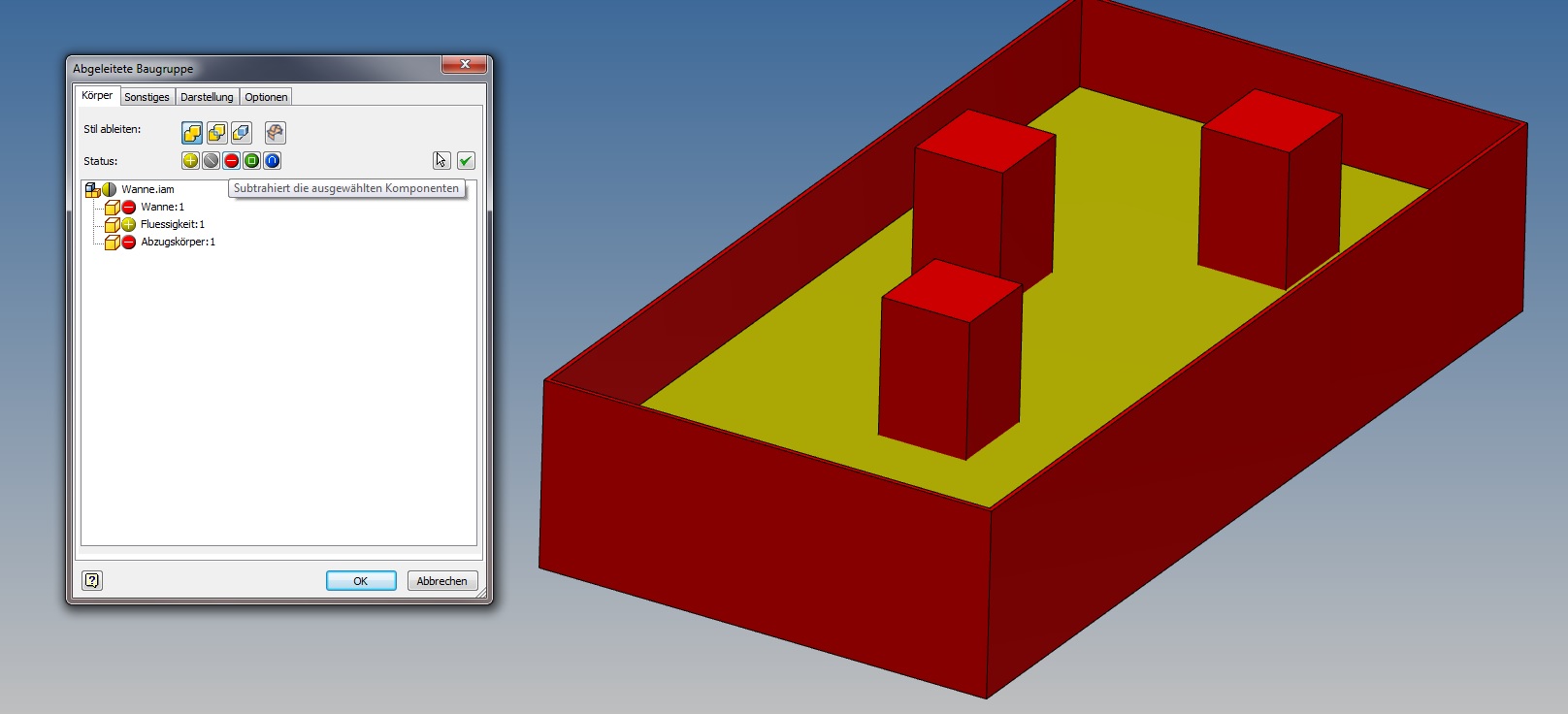

Guten Tag liebe User,
ich bin schon seit Stunden auf der Suche nach einer Lösung...
Das Problem ist folgendes:
- eine komplexe Baugruppe liegt vor
- eine Wanne steht unter allem
- in dieser Wanne stehen Einbauten (Baugruppen/-teile)
- Wie kann man nun das freie Volumen (Volumen der Wanne, abzüglich die hereinragenden Volumina der Einbauten) ermitteln?
Ich habe hier im Forum etwas gelesen über "Formen" und "Teilen", allerdings finde ich im Inventor 2013 nicht darüber, also kein Symbol dazu in egal welchen Registerkarten...
Habe ich da etwas übersehen?
Vielen Dank im Voraus für eure Hilfe
MfG Basti

Hallo, du könntest es mit einer abgeleiteten Komponente von der Baugruppe machen und alles, was in der Wanne steht abziehen (Sutrahieren).
Musst aber vorher noch eine AK von der Wanne mit dem Innenvolumen mit einbauen.
(edit: Bild angefügt)
Axel
Versuch macht kluch
[Diese Nachricht wurde von Axel-Rother am 08. Jan. 2014 editiert.]

Baugruppe als Flächenelement ableiten
ein paar Flächen von der Außenseite löschen
Fläche des Wasserspiegels erstellen
mit "Formen" den Hohlraum mit Volumen füllen (= Verbinden von Wasserspiegel mit den Flächen des Innenraums)
Es gab vor einer Weile sogar einen Thread, wo das ziemlich explizit durchgekaut wurde, weil salamiartig ähnliche Zusatzanforderungen nachkamen.
