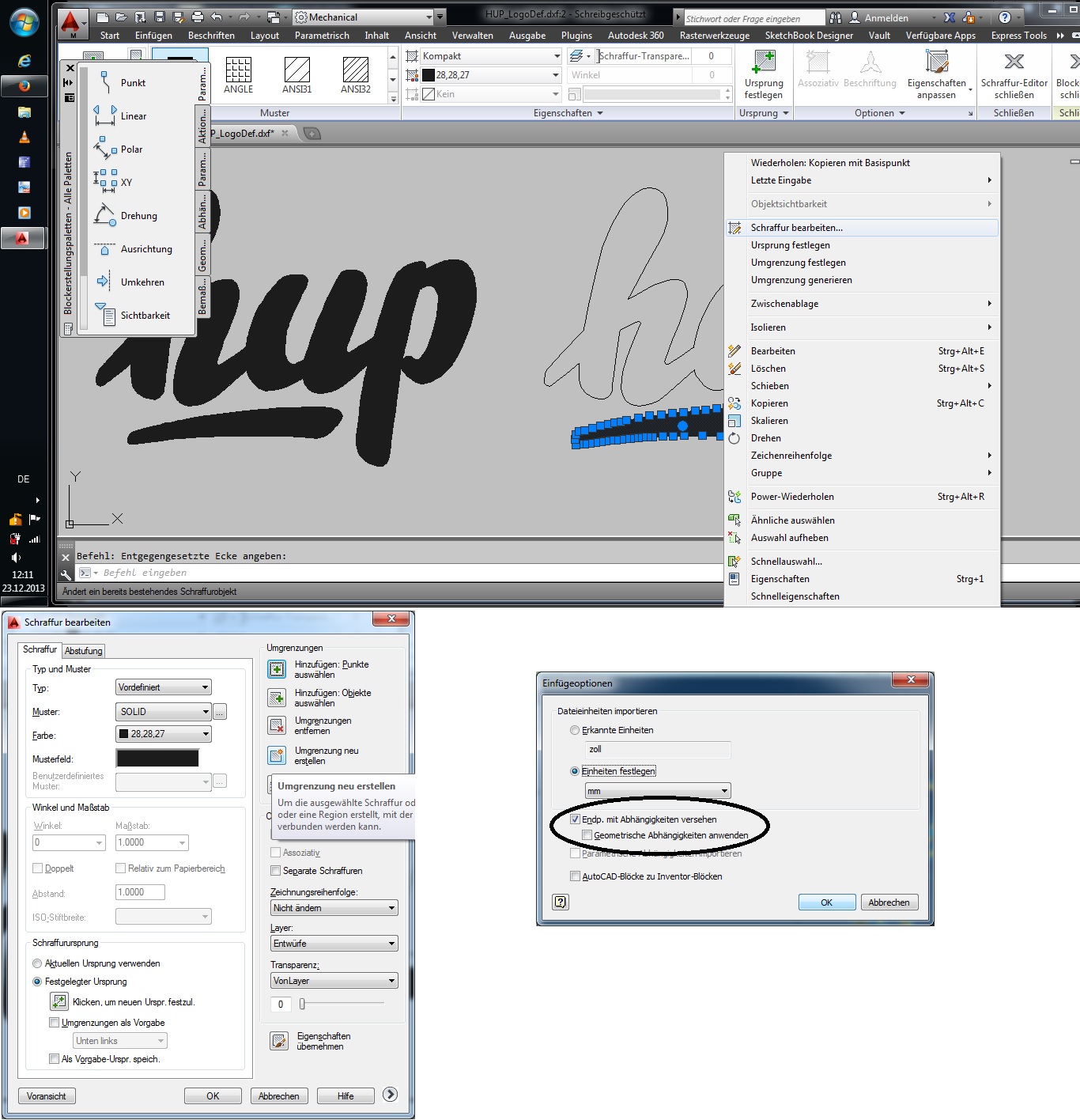

bearbeite das ganze mal in Acad.
dxf öffnen Schraffur auswählen kopieren.
Schraffur auswählen Dialog zum bearbeiten der Schraffur auswählen
Im Dialogfeld Schraffur umgrenzung neu erstellen (als Region).
neue Kontur mit endpunktabhängigkeit in Inventor einfügen.
MfG MacFly

Danke vielmals für die Tipps!
Habe es mit dem ACAD versucht und hat tatsächlich funktioniert... Kannte ich so bis jetzt nicht.
Danke MacFly8 für den Tipp!
