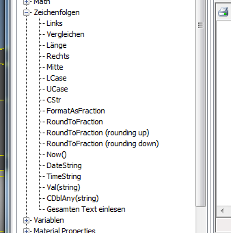

erstellt am: 18. Dez. 2013 13:11    Editieren oder löschen Sie diesen Beitrag!  <-- editieren / zitieren -->   Antwort mit Zitat in Fett Antwort mit kursivem Zitat    Unities abgeben: 1 Unity (wenig hilfreich, aber dennoch)2 Unities3 Unities4 Unities5 Unities6 Unities7 Unities8 Unities9 Unities10 Unities Nur für MP79 10 Unities + Antwort hilfreich
das ist einer von den vielen "Zeichenfolgenbefehlen" (siehe Anhang) um eine Zahl in einen Text zu konvertieren.
Ich kenne leider keine Möglichkeit (und ich glaube, es existiert auch keine) um den Datentyp eines benutzerdefinierten iProperties zu ändern. Der Typ wird anhand der Daten vergeben, die dem iProp zugewiesen werden.

Denke mal CStr bedeutet ConvertToString, so rein mal aus der Luft gegriffen

Original erstellt von axi92:
Treffer
