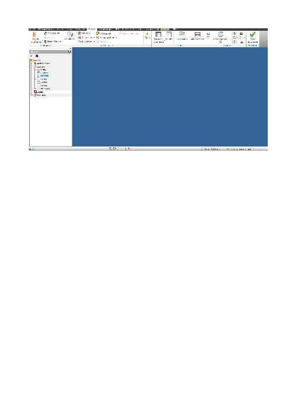

bin neu hier und möchte mich kurz vorstellen.
Bin Technische Zeichnerin und mache derzeit eine Inventor-Ausbildung.
Habe mir hierfür gestern die Inventor-Studentenversion 2014 heruntergeladen.
Installation hat einwandfrei geklappt.
Wollte eine Skizze erstellen. Im Modellbereich ist leider kein ViewCube sichtbar, obwohl in den Anwendungsoptionen die Häkchen hierfür gesetzt sind. Zudem werden beim Skizze erstellen keine Objekte im Zeichnungsfester sichtbar. Da in der Statusleiste die Info "4 Bemaßungen erforderlich" steht, gehe ich davon aus, dass Linien vorhanden sein müssen?!
Kann mir jemand helfen???
Gruß Anja

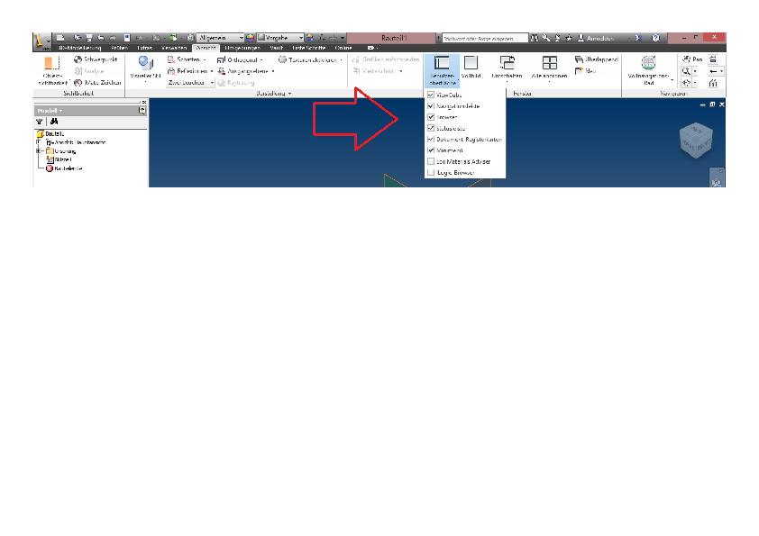

Zeige doch einmal das Menue, in dem Du angeblich den Haken gesetzt hast.
Gruß, Uwe

Hi Anja,
auf welcher Ebene ist die Skizze?
Siehst du den Eintrag im Browser?
Im Reiter Ansicht den Befehl "ausrichten nach" dem Skizzeneintrag im Browser
Im selben Reiter das Menü Benutzeroberfläche, denn dort wird der ViewCube ein/ausgeschaltet.
Und dann mach dich an die Hilfe zu den ersten Schritten und dem Tutorial.

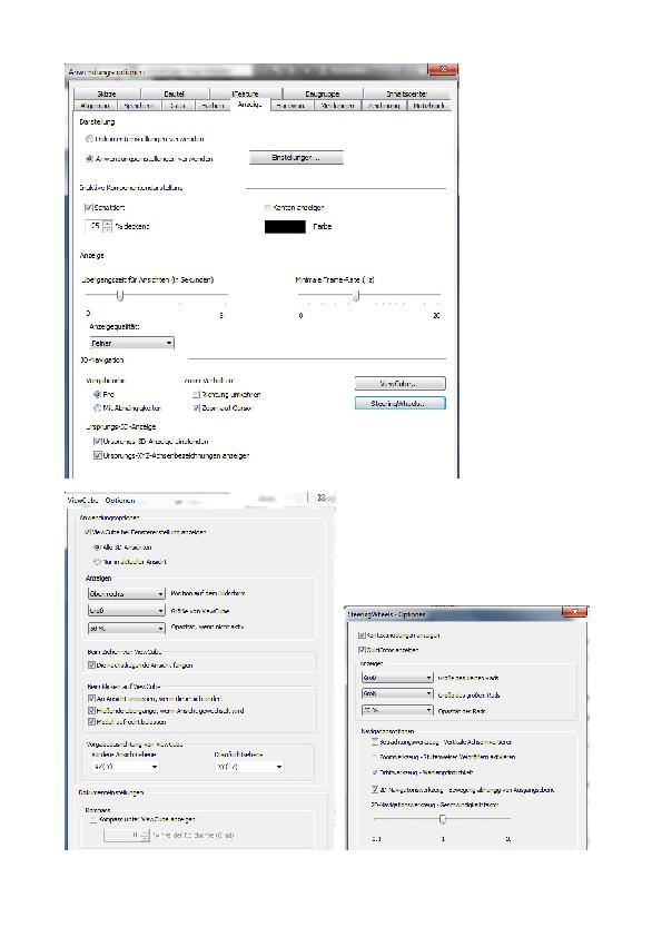

In den Anwendungsoptionen passiert das Gleiche, was man bei "Benutzeroberfläche" schaltet, also ist es dort an oder aus, ist es auch in den Anwendungsoptionen unter Anzeige ViewCube an oder aus.
Gruß, Uwe

InventorAnwendungsoptionen.pdf
Hallo Uwe,
hab im Anhang Screenshots beigefügt.
Gruß Anja

erstellt am: 15. Dez. 2013 11:36    Editieren oder löschen Sie diesen Beitrag!  <-- editieren / zitieren -->   Antwort mit Zitat in Fett Antwort mit kursivem Zitat    Unities abgeben: 1 Unity (wenig hilfreich, aber dennoch)2 Unities3 Unities4 Unities5 Unities6 Unities7 Unities8 Unities9 Unities10 Unities Nur für Anja29 10 Unities + Antwort hilfreich
Das entspricht auch meiner Einstellung, warum trotzdem er nicht angezeigt wird, kann ich nicht sagen. Hängt die Gardine über die Seites des Monitors?
Machtloser Gruß, Uwe
Halt, stimmt nicht, bei mir steht unter "Größe von ViewCube" Automatisch und nicht wie bei Dir "groß". Und "Modell aufrecht belassen" ist ohne Haken

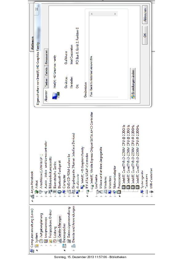

Welche Grafikkarte ist in dem PC eingebaut? *
Mit welchem Treiber wird sie betrieben?

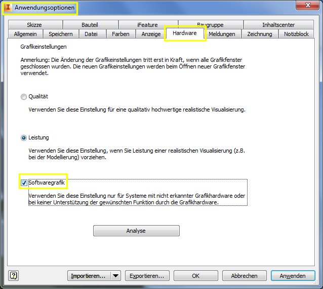

Was passiert wenn man in den Anwendungsoptionen auf der Registerkarte Hardware die Option "Softwaregrafik" aktiviert und dann IV neu startet?
* Ich tippe mal am eine ATI/AMD Radeon mobility.
Bitte die Systeminfo ausfüllen.

InventorModellbereich.pdf
hab auf der XY-Ebene gezeichnet, oder besser gesagt zeichnen wollen ;-)
Das Programm nimmt zwar den Befehl Linie oder Kreis, aber es werden weder Linien noch Kreise sichtbar :-(
Bild in Anhang...

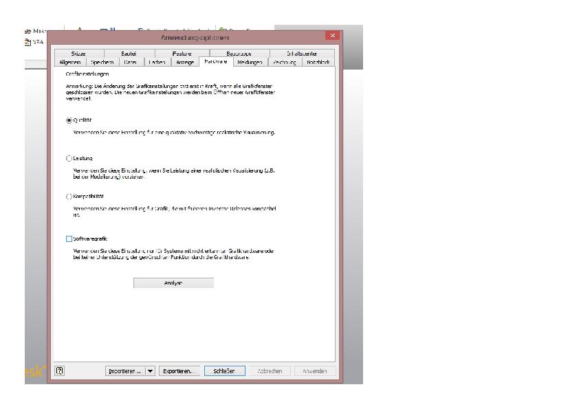

Hallo Anja,
vielleicht kannst Du mal folgendes (Anhang) überprüfen, ob sich bei Aktivierung bzw. Deaktivierung etwas verändert!?

erstellt am: 15. Dez. 2013 13:23    Editieren oder löschen Sie diesen Beitrag!  <-- editieren / zitieren -->   Antwort mit Zitat in Fett Antwort mit kursivem Zitat    Unities abgeben: 1 Unity (wenig hilfreich, aber dennoch)2 Unities3 Unities4 Unities5 Unities6 Unities7 Unities8 Unities9 Unities10 Unities Nur für Anja29 10 Unities + Antwort hilfreich
Original erstellt von Anja29:
... anbei die Infos zu der Hardware
Dann besteht ja noch etwas Hoffnung, auch wenn eine integrierte Onboardgrafik nicht gerade der Hit ist.
Was ist denn nun, wenn man auf Softwaregrafik umschaltet und IV neu startet?

Lasco
CAB-Planer
Sehen Sie sich das Profil von Lasco an!   Senden Sie eine Private Message an Lasco  Schreiben Sie einen Gästebucheintrag für Lasco
Beiträge: 297
Registriert: 01.11.2013
erstellt am: 15. Dez. 2013 13:55    Editieren oder löschen Sie diesen Beitrag!  <-- editieren / zitieren -->   Antwort mit Zitat in Fett Antwort mit kursivem Zitat    Unities abgeben: 1 Unity (wenig hilfreich, aber dennoch)2 Unities3 Unities4 Unities5 Unities6 Unities7 Unities8 Unities9 Unities10 Unities Nur für Anja29 10 Unities + Antwort hilfreich
IV-2013-2.pdf
Sorry, hab den Anhang vergessen:

erstellt am: 15. Dez. 2013 14:07    Editieren oder löschen Sie diesen Beitrag!  <-- editieren / zitieren -->   Antwort mit Zitat in Fett Antwort mit kursivem Zitat    Unities abgeben: 1 Unity (wenig hilfreich, aber dennoch)2 Unities3 Unities4 Unities5 Unities6 Unities7 Unities8 Unities9 Unities10 Unities Nur für Anja29 10 Unities + Antwort hilfreich
Schalte in dem Dialog erst mal "Softwaregrafik" ein.
Dann solle die Anzeige von Linien nach einem Neustart in der Skizzenumgebung funktionieren (aber sehr lahm).
Dann versuche die Nutzung der Grafikhardware zu steigern, indem du statt "Softwaregrafik" -> "Kompatibilität" aktivierst und wieder neu startest. Immer noch gut?
Dann könntest du auf "Leistung" umschalten.
Die Einstellung "Qualität" benötigt eine aktuelle Grafikhardware und verlangt den höchsten Feature_level.
