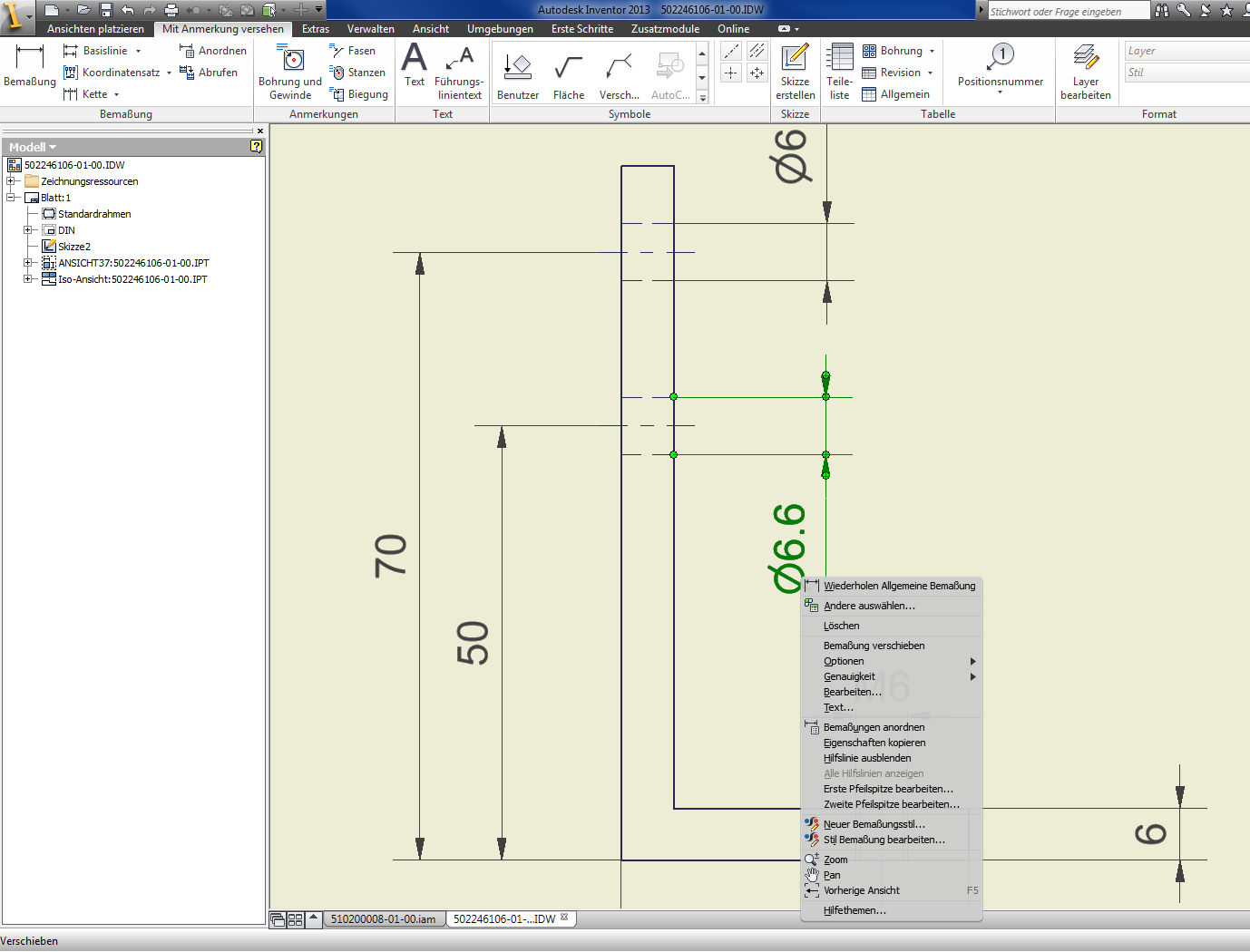

Hallo Zusammen,
ich möchte in einer IDW-Datei eine Bohrung bemaßen. Als Bemaßungstext soll "Ø12,4 (2x)" erscheinen. Also wähle ich in der Leiste Bemaßung nach Norm und bemaße die Bohrung. Klicke auf die Bemaßung doppelt und füge als Text die "(2x)" hinzu und gehe auf OK. In der Zeichnung erscheint aber anstelle von "x" ein Sonderzeichen (siehe Anhang).
Was muss ich machen, damit das "x" und keine Sonderzeichen angezeigt wird?

erstellt am: 28. Nov. 2013 09:57    Editieren oder löschen Sie diesen Beitrag!  <-- editieren / zitieren -->   Antwort mit Zitat in Fett Antwort mit kursivem Zitat    Unities abgeben: 1 Unity (wenig hilfreich, aber dennoch)2 Unities3 Unities4 Unities5 Unities6 Unities7 Unities8 Unities9 Unities10 Unities Nur für Relserp 10 Unities + Antwort hilfreich
Hallo Relserp,
im Normalfall sollte es so wie von Dir beschrieben funktionieren.
Prüf mal, ob Du evtl. eine "falsche" Schriftart eingestellst hast für den Text.

erstellt am: 28. Nov. 2013 10:17    Editieren oder löschen Sie diesen Beitrag!  <-- editieren / zitieren -->   Antwort mit Zitat in Fett Antwort mit kursivem Zitat    Unities abgeben: 1 Unity (wenig hilfreich, aber dennoch)2 Unities3 Unities4 Unities5 Unities6 Unities7 Unities8 Unities9 Unities10 Unities
Hallo Lucky Cad,
im Anhang findest du das Bild, die Texteinstellungen, den Bemaßungstext (was ich eingegeben habe) und das was angezeigt wird (Sonderzeichen).
Sind die Schriftart und die Einstellungen richtig eingestellt? Wenn ja, woran kann es sonst liegen?

erstellt am: 28. Nov. 2013 10:29    Editieren oder löschen Sie diesen Beitrag!  <-- editieren / zitieren -->   Antwort mit Zitat in Fett Antwort mit kursivem Zitat    Unities abgeben: 1 Unity (wenig hilfreich, aber dennoch)2 Unities3 Unities4 Unities5 Unities6 Unities7 Unities8 Unities9 Unities10 Unities Nur für Relserp 10 Unities + Antwort hilfreich
Markiere mal in den Texteinstellungen das "x", ob diesem Zeichen auch Arial zugewiesen ist (möglicherweise irgendwie überschrieben worden?). Das sieht nämlich ganz nach dem Font AIGDT oder so was aus.
So wie Du das Bild "Text formatieren" gepostet hast sieht man nur, wie NEU zu erstellender Text geschrieben würde, aber nicht den Font des bereits vorhandenen Textes.

@ jupa:
So, jetzt mache ich das noch mal von vorne. Doppelklick auf die Bemaßung -> Fenster Bemaßung bearbeiten: klicke ich auf "Texteditor starten" -> Fenster Text formatieren: ich wähle die Schriftart (Arial) aus und gebe nach "<<>>" " (2x)" ein(siehe Anhang 3.1) -> OK. In der Zeichnung werden aber wieder Sonderzeichen angezeigt (siehe Anhang 3.2).
@ Teute:
Wo finde ich die ISO-Schriftart? Bei mir gibt es nur "ISOCP" und "ISOCT" und davon eine ganze Menge.
Wähle ich als Schriftart ISOCP dann bekomme ich das was ich will (siehe Anhang 3.3). Bei werden aber alle Zeichnungen mit Arial beschriftet. Wie mache ich das mit Arial?

erstellt am: 28. Nov. 2013 11:56    Editieren oder löschen Sie diesen Beitrag!  <-- editieren / zitieren -->   Antwort mit Zitat in Fett Antwort mit kursivem Zitat    Unities abgeben: 1 Unity (wenig hilfreich, aber dennoch)2 Unities3 Unities4 Unities5 Unities6 Unities7 Unities8 Unities9 Unities10 Unities Nur für Relserp 10 Unities + Antwort hilfreich
Ich kann das Verhalten mit dem Sonderzeichen anstelle dem x nicht provozieren, sosehr ich mich auch bemühe.
Also da ist auch noch was anderes faul an Deiner Sache, nicht nur einfach die Schriftart.

erstellt am: 28. Nov. 2013 12:07    Editieren oder löschen Sie diesen Beitrag!  <-- editieren / zitieren -->   Antwort mit Zitat in Fett Antwort mit kursivem Zitat    Unities abgeben: 1 Unity (wenig hilfreich, aber dennoch)2 Unities3 Unities4 Unities5 Unities6 Unities7 Unities8 Unities9 Unities10 Unities Nur für Relserp 10 Unities + Antwort hilfreich
Warum nicht mittels Bohrungsinfo?

erstellt am: 28. Nov. 2013 12:54    Editieren oder löschen Sie diesen Beitrag!  <-- editieren / zitieren -->   Antwort mit Zitat in Fett Antwort mit kursivem Zitat    Unities abgeben: 1 Unity (wenig hilfreich, aber dennoch)2 Unities3 Unities4 Unities5 Unities6 Unities7 Unities8 Unities9 Unities10 Unities
Hmmm... Wo finde ich die Bohrungsinfo?

Ach, danke für deine hilfreichen Links. Aber ich habe vor meinem Post schon danach gesucht und nicht fündig geworden.
Überall steht es: Doppelklick oder RMT auf die Bohrungsbemaßung. Bei mir erschein aber keine Bohrungsinfo (siehe Anahng) sondern die Texteinstellungen wie in Bildern weiter oben.

Dann haste wohl Löcher extrudiert, statt gebohrt.

Trotzdem kann ich mir nicht vorstellen, wie Inventor, Windows, Arial oder sonstwer dazu kommt, konstant ein Sonderzeichen statt x einzusetzen?
Das ist aber das Symbol für die Bohrungstiefe in der Bohrungsinfo. Vielleicht dass das da irgendwie verknüpft ist?

@reiserp: Wenn's nix Geheimes ist, laß uns doch mal die Datei(en) sehen.

@jupa
Denkst du das bringt was? Ich kann morgen eine "nicht" geheime Zeichnung erstellen und hier hochlanden.

erstellt am: 28. Nov. 2013 22:02    Editieren oder löschen Sie diesen Beitrag!  <-- editieren / zitieren -->   Antwort mit Zitat in Fett Antwort mit kursivem Zitat    Unities abgeben: 1 Unity (wenig hilfreich, aber dennoch)2 Unities3 Unities4 Unities5 Unities6 Unities7 Unities8 Unities9 Unities10 Unities Nur für Relserp 10 Unities + Antwort hilfreich
Bemasungsstil.pdf
aus persönlichem Interesse frage ich mal: Sind die LAYER-Einstellungen denn korrekt?
Bin etwas irritiert von dem >STIL – siehe Screen:
>>Lasse mich da gerne belehren<<
