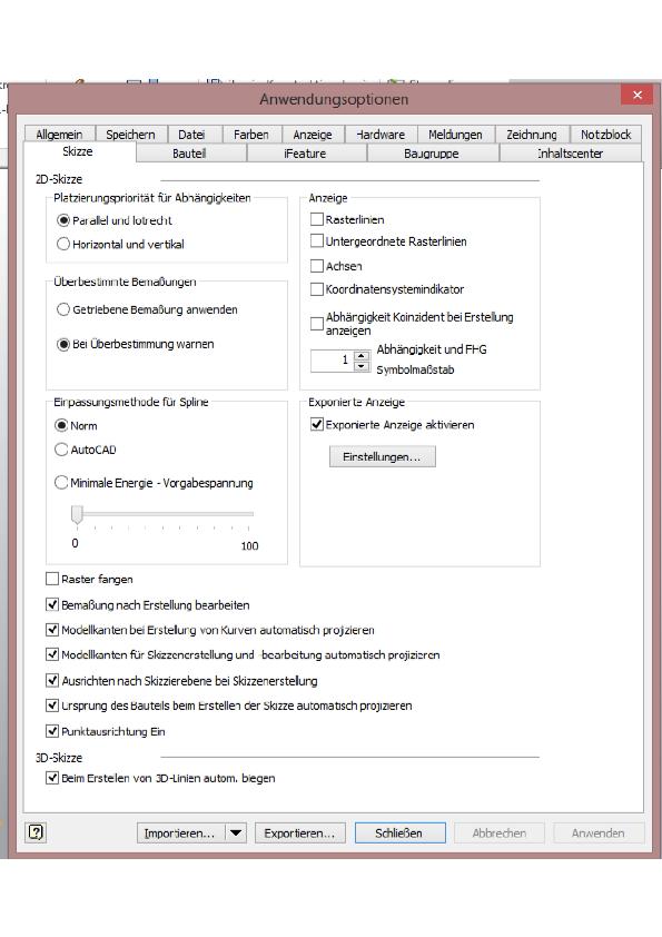

Ich habe mal wieder eine Newbiefrage:
Wie kann ich in Inventor den Ort eines (zB). Vierecks bemaßen? In einigen Videotuts gehen die einfach in die Skizze rein und bemaßen vom Mittelpunkt der Skizze bis zu einer Ecke des Vierecks.
Das Problem bei mir: Wenn ich "Bemaßung" klicke, dann wird der Mittelpunkt ausgeblendet und ich kann ihn nicht mehr anklicken.
Ich hoffe, ihr könnt euch grob mein Problem vorstellen?!
Vielen Dank für eure Hilfe!

so ganz verstanden habe ich Deine Frage tatsächlich nicht; nach dem ersten Eindruck würde ich mal auf >GEOMETRIE PROJIZIEREN tippen - was Du wohl nachholen müsstest - oder? Dann sollte das mit der Bemaßung auch funktionieren!
Es sei denn, ich habe Dein Anliegen völlig falsch gedeutet!?

Hallo Lasco!
Hehe, du hast meine Frage in der Tat verstanden  Ich habe wirklich "Geometrie projezieren..." noch nicht verwendet. Mir war bisher noch nicht ganz klar, wozu das gut sein sollte - nun weiß ich es!
Super vielen Dank für die freundliche Antwort! (trotz offentlich dummer Frage  )

IV-Einstellungen.pdf
Nee nee Du; die Frage war ganz und gar nicht dumm, "eil die weil" ich Dies anfangs auch ständig vergessen hatte!
Das kannst Du aber bei IV einstellen, so dass er die "Geo" automatisch projiziert; die eingefleischten Haudegen sind davon nicht so sehr begeistert (habe ich mal gelesen!?) aber ich habe als Anfänger davon sehr profitiert!
Ich schick Dir mal einen Screen: >EXTRAS; >ANWENDUNGSOPTIONEN; den Reiter >SKIZZE wählen und - unten links - abhaken was Du möchtest bzw. bevorzugst. Kannst Du ja jederzeit nochmal anpassen auf Deine Wünsche!
Gruß-Lasco

Ahhh - okay, das erklärt dann auch, warum genau dieser Schritt im Tut nicht zu sehen ist  Ich möchte gerne mal wissen, wieviele eigentlich dieses Tut dann überhaupt "nachkochen" konnten
Da ich kein eingefleischter Haudegen bin, werde ich deinen Tipp befolgen und das voreinstellen.

Original erstellt von Lasco:
...davon nicht so sehr begeistert (habe ich mal gelesen!?)
Es kommt drauf an. Es ist meistens gut, aber nicht immer.
Sofern man nur Einzelteile für sich allein um deren Mitte modelliert, ist diese Automatik gut und sehr zu empfehlen.
Wenn man aber alle Bauteile in Bezug auf einen gemeinsamen Gesamtnullpunkt der Maschine so modelliert, dass sie sofort schon an ihrem vorgesehenen Ort im Raum sitzen, ist der in solchen Fällen dann oft weit entfernt liegende Ursprung in der Regel nutzlos. Die dabei dann auch oft unbemerkt entstehenden weit weg liegenden Skizzenpunkte können dann dazu führen, dass der automatische Zoom "auf Alles" einen unerwünscht großen Ausschnitt zeigt.
Bei dieser Vorgehensweise projiziert man sich andere Punkte als Bezug in die Skizze, und weil das so wichtig ist, habe ich dafür eine Funktionstaste auf dem SpacePilot. Damit projiziere ich auch oft den Ursprung, aber halt nicht automatisch.
