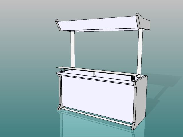

Hallo an Alle,
ich habe keinerlei Erfahrung mit Inventor Studio, darf aber auf die Schnelle damit ein paar Bilder erzeugen.
Nun habe ich den Stil "Illustration" entdeckt, Ergebnisbild anbei. Kann man hier die Strichstärke für die Kanten verändern? Wenn ja wo???
Herzlichen Dank!
Grüße cadkind

Ja, lässt sich einstellen. 3 Reg.Karte vom Bild-rendern-Dialog "Stil" und dann "stärke"
edit: siehe anhang

und trotzdem muss ich weinen, es sind keine Werte <1 erlaubt

keine schöne Lösung aber evtl trotzdem hilfreich: Modell/Baugruppe ableiten, dabei einen skalierfaktor eingeben und das Modell größer machen. Dann entspricht das verhältnis vielleicht eher deinen vorstellungen

Funktioniert nicht, ist mir jetzt auch egal. Inventor ist nun mal kein Visualisierungsprogramm.

schade ich hatte gehofft die stärke wäre absolut
