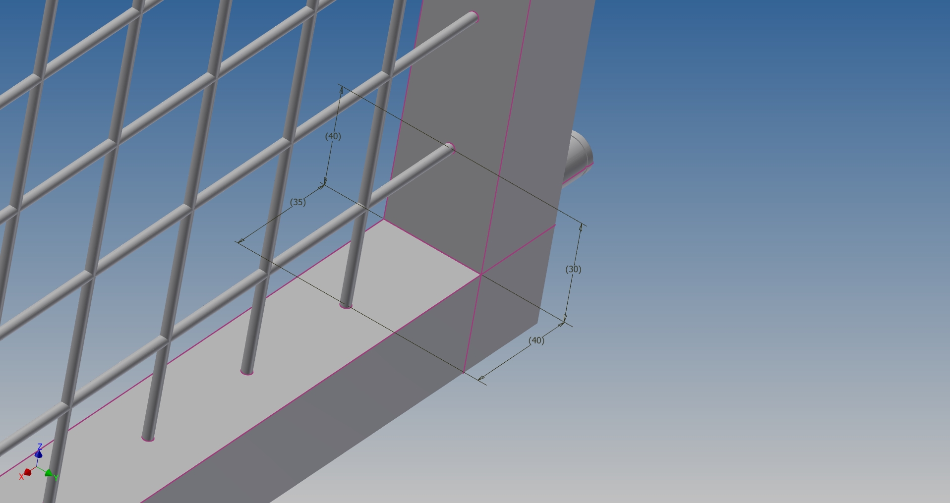

Komisches Verhalten Inventor 2014.
Was habe ich gemacht:
Rahmengestell modeliert.
Gitterstab senkrecht/waagerecht erstellt.
Stäbe rechteckig angeordnet.
Skizze erstellt um zu prüfen ob die Stäbe gleichen Abstand zum Rahmen haben.
Den *Grundstab* verschoben.
Aber das Maß in der Skizze hat sich nicht geändert.
In der gleichen Skizze das Maß nochmal erstellt und es stimmt.
Also ich habe nun 2 Maße mit unterschiedlichen Werten.
Bug oder new feature
Anbei ein Bild und die Datei.
Gruß Peter

Hey, das getriebene Maß sollte sich sofort ändern. Es macht es aber nur wenn du alles neu erstellen machst. Komisch und nicht gut. herzlich

Bedenke:
Bauteile werden aktualisiert wenn man den Aktualisierungsknopf drückt oder ein Feature mit OK beendet.
Nur in der Skizze huschen Parameter sofort herum.
As designed.
