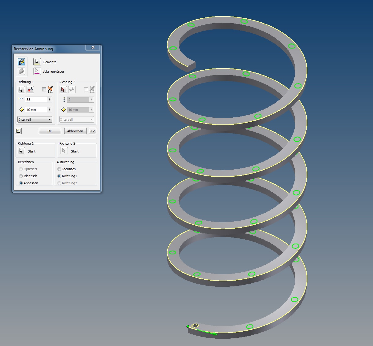

nach längerer Zeit ohne Probleme benötige ich mal wieder eure Hilfe.
Folgendes Problem habe ich:
Ich habe ein Rohr, auf welchem zwei Schneckenflügel als Kastenkonstruktion geschweißt werden. Es ergibt am Ende eine Kühlschnecke. Nun möchte ich  in das Rohr entlang der Steigung alle 60° ein Loch bohren um das Wasser aus den Flügeln zu bekommen.
Das erste Loch klappt dabei noch gut, jedoch weiß ich nicht wie ich die weiteren Löcher entlang der Flügelsteigung bohren kann.
Hatte an einen Spline o.ä. gedacht aber so richtig komme ich nicht weiter.
Weiß jemand von euch wie ich die DIVA bezwingen kann?
Vielen Dank im Voraus.
Gruß Katrin

eine 3d Skizze mit einem Pfad erstellen der entlang der Flügelsteigung verlaüft geht nicht? (proijzieren)
Dann könntest du danach am Pfad anordnen.
MfG MacFly

Wenn es durch alle Flügel gehen soll, gar nicht auf der Spirale anordnen sondern einfach von der Anfangsfläche "durch alle" bohren.

die Steigung hast Du und die 360 Grad. Warum nicht 6 Skizzen alle 60 Grad, der Abstand ist dan 1/6 der Steigung und der andere die Mittellinie. Dann Bohrungen, und dann als Muster? Das Ganze als Formel, so dass es mit der Steigung parametrisch ist.
Oder Spirale zeichnen, dann 3 Ebenen alle 60 Grad. Dann Schnittpunkt Ebene/Spirale. Dann Achse von Schnittpunkt aud Rohrmitte. Dann Bohrung Option Skizze, Mittelpunkt ist der Schnittpunkt, Richtung die Achse. So die 6 Bohrungen machen, dann als Muster.

vielen Dank für eure Antworten.
Die Lösung von Steffen595 ist das was ich brauche und klappt soweit auch. Vielen Dank dafür.
