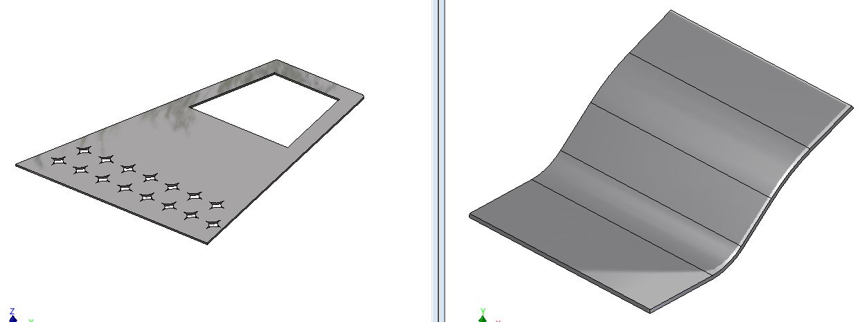

Hallo Gemeinde!
Wie erstelle ich am besten das im Anhang gewünschte Blech ( rechte Ansicht mit dem Inhalt vom Linken )
Ich sage mal "S"-Blech dazu-welches man aber auch sauber abwickeln kann....
thxs für Anregungen-stehe auf einer riesigen Wasserblase

ich glaub ich habe es gerade gefunden
...falten...
habe dies zwar schon des Öfteren versucht--> Nie gefunkt;
aber heute auf einmal....
oder gibt´s noch eine weiter "Schönere" Lösung?

Mit Konturlasche und Ausklinken-über-Biegung-hinweg wäre IMHO die fertige Form besser zu planen. Es ist nicht immer richtig, genauso zu modellieren wie gefertigt wird.

Wahrscheinlich ist der sauberste Weg dabei als Konturlasche, Abwickeln, Ausklinkungen einbringen, Zurückfalten.
