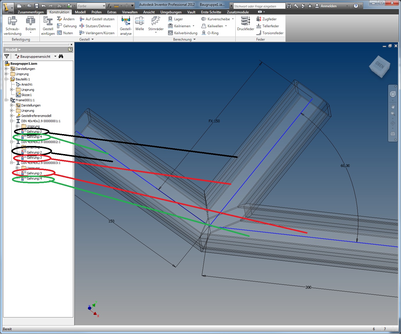

Hallo Teilnehmer,
ich habe folgendes Problem. Ich wollte die Lücke in der Gehrung mit dem Befehl Drehung schließen. Leider zeigt mir die Drehung nur Differenz an und keine Vereinigung.
Woran kann das liegen ?
Gruß Andreas

Wenn du im Gestellgenerator bist dann bist du in einer Baugruppe.
Dann macht der Befehl Drehung doch gar keinen Sinn oder?
Warum nutzt du nicht die Funktionen des Gestellgenerator wie Gehrung, Stutzen und Dehnen um die Lücke zu schliessen?

überhaupt wäre in diesem Fall Drehung rein physikalisch nicht so einfach
wie sollte man die gerade Stange ohne aufwändige Mehrarbeit hin"biegen"

Wenn ich den Befehl Stutzen/Dehnen benutze, ist die Gehrung nicht deckungsgleich. Deshalb wollte ich es mit Drehung versuchen.Den Befehl Drehung kann ich auch in einer .iam benutzen.

und wie wäre es mit einer "Gehrung"?
Die ist eigentlich dafür vorgesehen.
(Ist ja oben schon vorgeschlagen worden.)

Geht aus dem Grund nicht, weil hier 3 Profile aneinander stoßen.

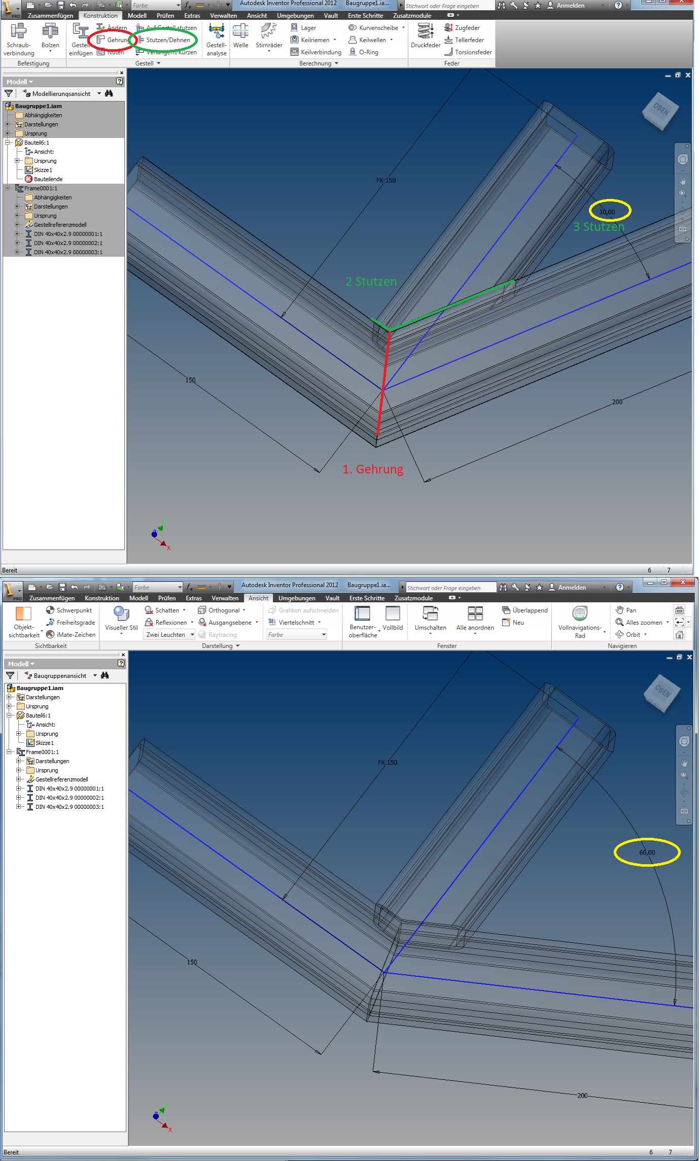

Hey,
man kann die Befehle auch kombinieren.
Wenn du allerdings alle drei auf Gehrung haben willst, dann hast du IMHO schon die Profile falsch eingefügt.

Hallo MacFly8,
vielen Dank für deinen Tip, es hat funktioniert.
