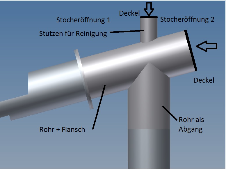

Mahlzeit Gemeinde,
ich weiss nicht wie ich im IV das Problem in der .pdf lösen kann.
Habe jetzt schon probiert und gemacht, aber kein zufriedenstellendes Ergebniss bekommen.
Da ist also ein Förderrohr eines Schneckantriebes. Das Fördergut soll nun bis zum Ende
des Rohres gefördert werden und in direkt in den Schacht fallen.
Die Neigung des Rohres beträgt 15 Grad.
Mir schwebt da so eine Lösung wie in der .pdf skizziert.
1.Kann das so funktionieren?
2.Gibt es eine Möglichkeit den Schacht direkt anzuschliessen oder muss ich vorher einen Bogen anschweissen der die 15 Grad wieder ausgleicht und kann erst dann den Schacht anschweissen?
3.Wie kann ich das konstruktiv umsetzen?
vom Förderrohr in den Schacht = rund auf eckig?
vom Schacht der Übergang zum Förderrohr eckig auf rund?
4.was gäbe es sonst für Möglichkeiten?
Bin dankbar für jede Hilfe
der Marcus

Hallo Marcus.
zu 1. ja funktioniert im Grunde so, nur sollte die Schraege nach der Schnecke steiler sein sonst bleibt dein Material da liegen (Materialschuettwinkel beachten.
zu 2. du kannst auch direct in de Schacht forderen, also das Rohr direct an die senkrechte Wand flanschen.
zu 3. wenn dein Schacht grosser als deine Schnecke ist dann brauchst du keinen Uebergang.
zu 4. es gibt sehr viele verschiedene Moeglichkeiten, dazu weis man aber hier zu wenig von dem Projekt. so wie oben beschrieben ist es jedenfalls am einfachsten.

CAD-01-WH.stp
Hmm. Rund auf eckig und dann wieder eckig auf rund? Riesenaufwand.
Warum nicht sowas? Notfalls mit Ohren zur Befestigung.

Ich finde die Lösung sehr gut. (aber meine Meinung spiegelt nicht die
der Vorgesetzten wieder...  )
Habe bedenken das da an der gezeigten Stelle im Bild
Material liegenbleibt. Was sagt Deine Erfahrung?
Fördergut würde ich vergleichen mit sowas wie Speiseresten. Also sehr zäh und Dickflüssig
und es findet eben auch keine durchgehende Förderung statt, sondern nur Intervallweise.
(deswegen sollte das von der Schnecke einfach gleich in Schacht fallen, das da nichts liegen bleibt)
Könnte man diese Lösung vllt auch steiler gestalten und vielleicht mit einer Klappe zum öffnen versehen? (Das man im Notfall da rankommt falls was verstopft)

Normalerweise schneidet man n Loch in den Boden - dann fällt das direkt nach unten. So muss das ja über den Knick geschoben werden. Einseitige Lagerung?

ich bevorzuge auch die Lösung mit dem fallen gegenüber der mit "über die Kante schieben"...
Würde dafür einfach die Schnecke verlängern und an der Pos. des Abgangs einen Austritt ins Rohr schneiden und oben einen Deckel als Stocheröffnung.

@PeterPaul und McFly
Loch in Boden is nich  Ich muss erst in Rohr fördern
Das ganze Gebilde muss ich noch Einhausen.
Die Dimensionen wo ich das reinkriegen will sind
so 1800x800x900. Das ganze Ding wird dann fest verbaut.
Und das Abgangsrohr geht dann durch die Decke in ein weiteres Rohr.
Deswegen kann ich keine Reinigumgsöffnung nach oben machen, aber das
von McFly ist natürlich super.
Da kann eigentlich so wie das aussieht nichts verstopfen.
Das werd ich auch mal vorlegen...bin mal gespannt.
Mir wollen se (die Vorgesetzten) unbedingt so ein Schacht aufschwatzen...

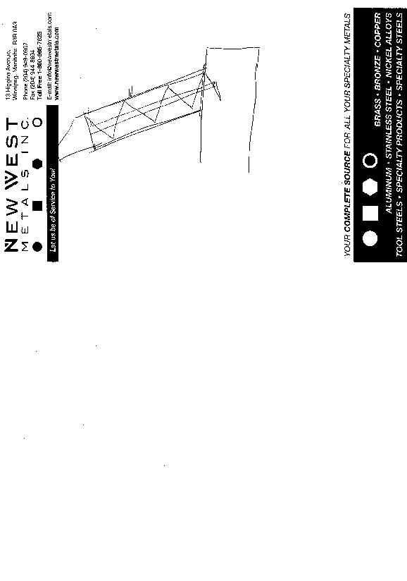

newEngScan08282013_0002.pdf
Original erstellt von proEcam:
also nach meiner Erfahrung mit solch einem Foerdergut wird es ganz sicher liegenbleiben bei dem flachen Winkel.
Da ist dann wirklich besser senkrecht abzuwerfen.
Man kann die Schneckenwelle auch weiter als das Schneckenfoerdereraussenrohr in den Abwurfschacht foerdern lassen.
(So habe ich es jedenfalls gemacht als ich noch solche Schneckenfoerdere konstruiert habe)
Ray
EDIT: hab mal ne Schnellskizze angefuegt

Hallo an alle Helfer und Tipgeber
Besten Dank an euch
@PeterPaul
jetzt weiss ich was meinst, und ja, ist eine einseitige Lagerung.
@canadabear
danke für den Tip, glaub darauf läuft's hinaus
