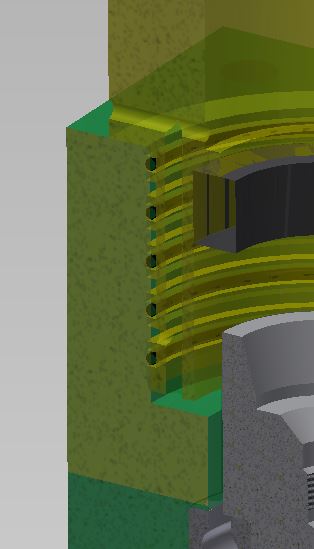

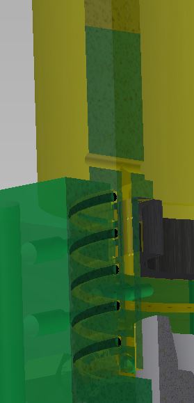

Bei einer kleinen BG mit mehreren transparenten Teilen und geschnittener Grafikdarstellung werden die Schnittflächen teilweise nicht gedeckt (schaut dann aus wie ein hohles Flächenmodell), oder falsch dargestellt (bei ineinandergesteckt verbauten Teilen blutet die eine Farbe in das andere BT aus, und umgekehrt).
Siehe Screenshots.
Betriebssystem ist Win 7-64, Grafik nVidia K2000.
Es ist eine kleine BG, Grafik ist sicher nicht überlastet.
Sind das bekannte Fehlerbilder, gibt's irgendeine bekannte Abhilfe?

Wir sind dabei, entgegen der Autodesk-Empfehlung von "Performance" auf "Kompatibilität" generell einzustellen.
Da sind so einige Grafik-"Effekte" weg. Mach mal einen Aufkleber mit "Performance"  .

Danke, wird ich probieren (das mit der Kompatibilität).
Habe inzwischen bei dem grünen Teil die Transparenz weggenommen, und nun passt die Grafikdarstellung wie gewünscht.
mfg - Leo

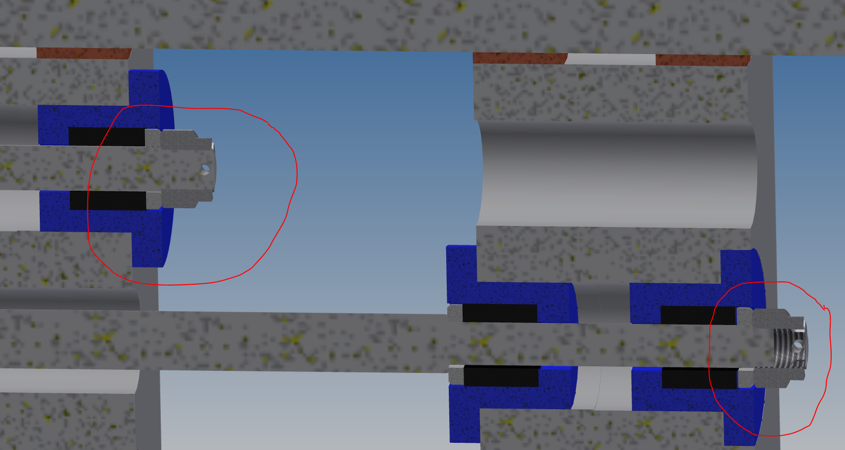

Mutter und Gewinde rechts unten sollte seine wie links oben.
Bei meiner Heiminstallation habe zudem noch den Effekt das manchmal
plazierte Bauteile in der Gruppe unsichtbar werden, bei Abhängig machen.
Speichern, schließen neu öffnen und sie sind wieder da.
Kann aber auch an der Grafikkarte liegen oder am Treiber. Ist eine GTX 650.
Warten wir mal aufs SP.
Gruß Peter
