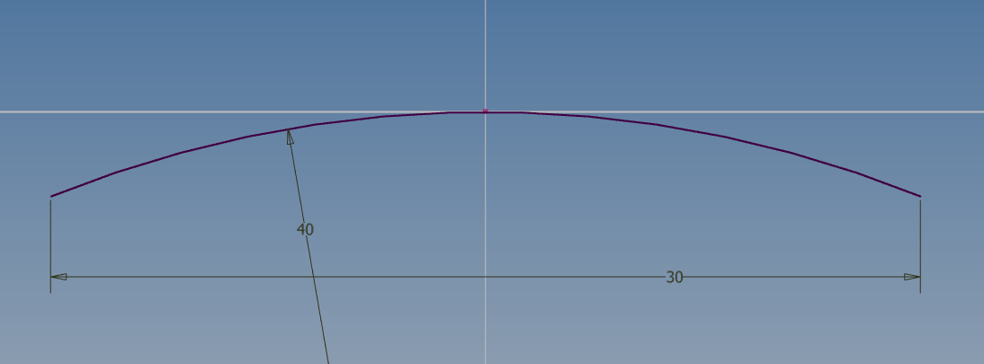

wie kann ich einer gebogenen Lamelle einer Jalousie die Abhänigkeit mitgeben das diese sich wenden / verschließen lässt.
Und dann das ganze auch mit einem Muster / Anordnung verknüpfen so das ich dann über einen Winkel in der Abhängigkeit den
Behang öffnen und schließen kann.
Ich habe schon lange herumgetüftelt, das Problem war immer die gebogene Geometrie der Lamelle so dass die Wendung über den Mittelpunkt (der völlig im Nirwana liegt) erfolgt.

Hallo Lutz
Punkt 1: Den Bogen richtig Skizzieren, sodas man dann eine brauchbare Arbeitsachse bekommt.
Hilft das schonmal??

danke für den Hinweis, habe das Teil nun so skizziert. Ob es daran gelegen hat
Mittlerweile und mit viel probieren der verschiedenen Achsen und Ebenen hab ich es hinbekommen.

Ich habe dir das absichtlich nicht ganz vorgekaut,
da das eigentlich total simpel ist. Das zu lösen hat mich keine 2 Minuten gekosten.
Aber der Hauptpunkt dabei ist, das der Bogen oben im Quadrant
seine Ursprungsachse hat. Weil... die brauchst du dafür.
Der rest ist nur noch in der Baugruppe die Achsen und Flächen abhängig zu machen.
Dann noch eine Reihenanordnung und feddisch.
