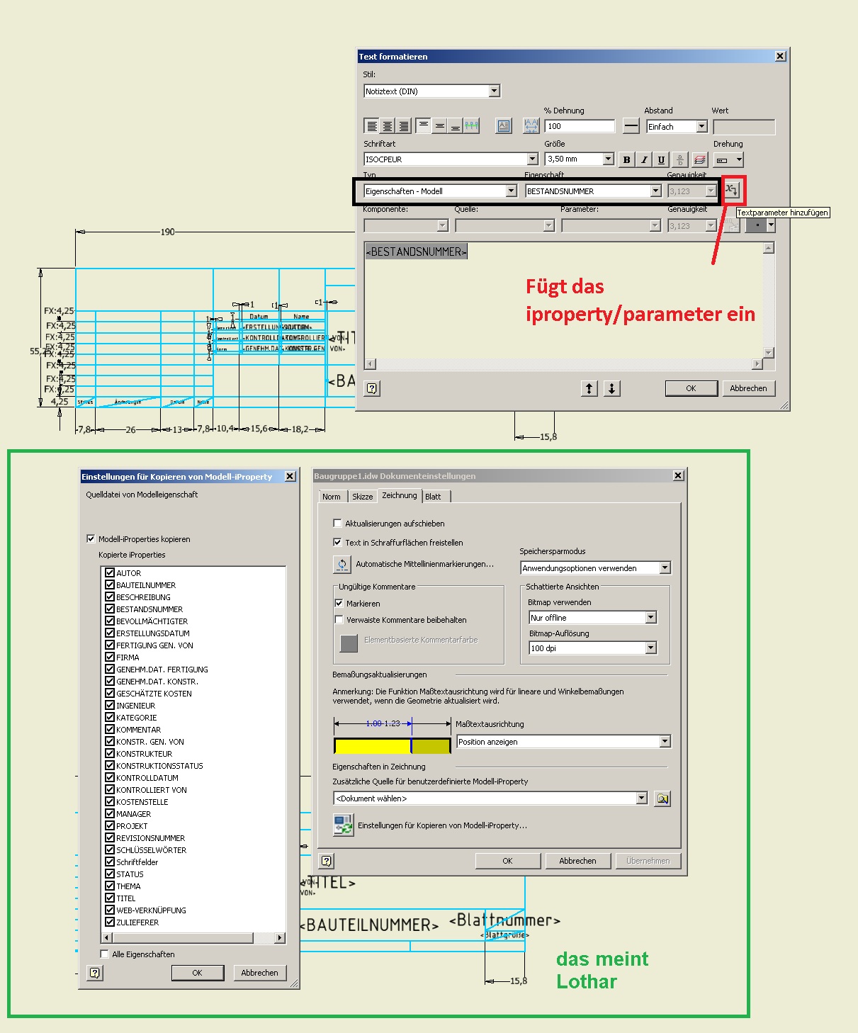

jup das ist gemeint, im Allgemeinen unter Leuten die mit Zeichnungen arbeiten als Schrfitfeld bekannt...
(P.S. das hättest du selber rausfinden können das "skizzierte Symbol" ist nämlich in dem Sinne keins liegt rechts im Browser unter Schriftfelder)
das wird ja schon automatisch befüllt siehe Datum, siehe dein Name   ....
Jetzt mußt du nur die richtigen Rädchen drehen,
dann stehen da aúch bald deine User Iproperties,
Um das selber hinzubekommen gibt es hier eine Anleitung
http://inventorfaq.blogspot.de/2009/09/schriftfeld-bearbeiten-ein-paar.html
Ist aber kein Hexenwerk, also probieren und freuen ...

Du könntest auch im Zeichnungstemplate die Dokumenteinstellungen so ändern, dass bei der Erstellung der Zeichnung die iProperties des Modells "automatisch" in die iProperties der Zeichnung herüberkopiert werden, Dort kannst Du explizit auswählen, welche iProperties kopiert werden sollen.
Ist das einmal passiert und die iProperties des Modells ändern sich, so kannst Du über "Verwalten" "Kopierte Modell-iProperties updaten" auch wieder einen Informationsgleichstand erzeugen.
Dieses Kopieren der Modell-IProperties ist auch für alle wichtig, die mit Vault arbeiten. Denn dann haben die Dateien auch dort gleiche Datenbamkeinträge, was die Sache wesentlich erleichtert.

ich habe alle meine vorlagen (template) von Hand bearbeitet und die  iProperties die ich mir vorstelle eingefügt :-)
Du könntest auch im Zeichnungstemplate die Dokumenteinstellungen so ändern, dass bei der Erstellung der Zeichnung die iProperties des Modells "automatisch" in die iProperties der Zeichnung herüberkopiert werden, ...
genau das möchte ich und suche ich :-)

@Muecke Bilder sagen ja oft mehr ...

erstellt am: 08. Aug. 2013 15:11    Editieren oder löschen Sie diesen Beitrag!  <-- editieren / zitieren -->   Antwort mit Zitat in Fett Antwort mit kursivem Zitat    Unities abgeben: 1 Unity (wenig hilfreich, aber dennoch)2 Unities3 Unities4 Unities5 Unities6 Unities7 Unities8 Unities9 Unities10 Unities
Original erstellt von MacFly8:
oh ja, danke für das Bild, das klappt genial, so spart man sich ein haufen Schreibarbeit :-)

Danke.
Perfekt.

Und denk dran, dass Du noch eine Revisionstabelle brauchst. Entweder schiebst Du Dir die irgendwo aufs Blatt oder wir machen das so, dass die Vault-Revision über dem Schriftkopf liegt. Ist ziemlich Oldschool aber alte Bäume verpflanzt man halt nicht so einfach

Du solltest dann einfach nur die iProperties aus dem Teil, bzw. der Baugruppe auf der Zeichnung anzeigen lassen (wo auch immer. Wir haben z.B. ein Feld im Schriftkopf für unsere Artikelnummer).
Wenn Du anfängst, beim Erstellen der Zeichnung die Daten zu kopieren und nimmst dann die iProperties von der idw, dann kann das schon mal in die Hose gehen.
Überleg Dir also gut, welche iProperties für Dich wo Sinn machen.

Hallo Roland,
ich glaube, Du hast Da etwas falsch verstanden.
Natürlich sollen auf der Zeichnung nach Möglichkeit immer die iProperties des Modells angezeigt werden. Für diesen Punkt gibt es gar keine Alternative (fast keine  ). Du erinnerst Dich daran, dass ich vor Zeiten schon gesagt habe, dass Zeichnungen nur zur Sichtbarmachung des Modells und seiner Eigenschaften dient.
NUR
würde man in der Zeichnungsdatei keine iProperties pflegen, so hätte man in der Zeichnungsverwaltung auch keine Einträge, nach denen man suchen kann und man würde die Zeichnungsdateien dann immer nur über den Umweg der Modelldateien finden. Daher mein Vorschlag mit den kopierten iProperties.

so ich habe es noch ein mal überarbeitet :-) (Bild)
und habe auch fast alle Daten gefunden.
die Restlichen Daten kann ich jetzt eh noch nicht pflegen :-) daher sollte das erst ein mal reichen :-).
und der Lieferant bei einem Zulieferteil wird sich hoffe ich nicht ändern, ansonsten muss ich ein Neues teil Laden und anpassen
somit muss ich dann die iProperties in der Neuen Datei auch neu schreiben :-) damit sollte das hoffe ich passen :-)
oder verstehe ich die iProperties falsch?
EDIT (10:56): was ich jedoch nicht gefunden habe was mich aber brennend interessiert ist die Bestell-Nr. also die Artikel Nummer bei meinem Lieferanten.
wo tragt Ihr die ein, oder wie würdet Ihr das machen?
