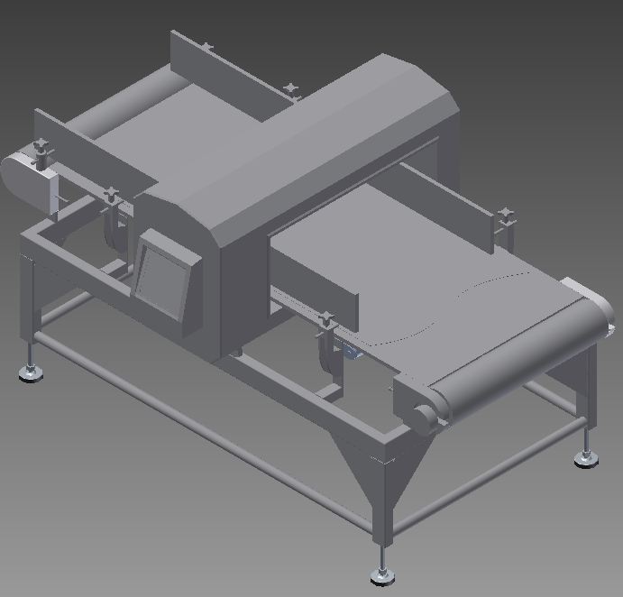

Hallo zusammen!
Ich bin neu in der Inventorwelt und soll nun für meine Firma Symbole aus fertigen Step Dateien in INventor erstellen.
Wie kann ich verhindern, das mit bei der Konturvereinfachung die vorhandenen Farben aus der Step Datei verlohren gehen?
Siehe angehängte Bilder.
Gruß!
Loki

Wenn man aus gefärbten Steps ein Ersatzmodell erstellt, werden aktuell Flächenfarben entfernt.
Aber man kann die Diva überlisten, wenn man ein bisschen was beherrscht.
Ein Ersatzmodell ist eine besondere Form der abgeleiteten Komponente und von dieser Seite ziehen wir es auf.
  1. Die Baugruppe ist fertig.
  2. Neues Bauteil in neuem Fenster starten
  3. Speichern
  4. Befehl abgeleitete Komponente
  5. wir wählen als Quelle die Baugruppe
  6. Als gewünschtes Ergebnis wählen wir "einzelnes zusammengesetztes Element" (die letzte Option, Flächenmodell)
  7. OK
  8. jetzt haben wir ein Flächenmodell mit den Farben (aber das ist erst die Hälfte)
  9. die abgeleitete Baugruppe über den Browser bearbeiten und als gewünschtes Ergebnis auf die zweite Option umschalten
  10. OK
  11. wir haben nun ein Volumenmodell mit Oberflächenfarben (fast fertig)
  12. RMK auf den Browserkopf der ipt und die Option "Ersatzmodell" aktivieren
  13. Speichern
  14. fertig
Keine Ahnung, warum das direkt nicht geht, aber die Option des Flächennmodells ist in mehreren Punkten besser, der Nachteil ist die "Seifenblase".

Nur wenn ich ihm bei der Erstellung des Volumenmodels sage, das er mir Bauteile verändern soll. Sprich Löcher schließen und Schraubenköpfe entfernen, dann gehen die Farben trotzdem wieder verlohren.
Wie kann ich dies verhindern?

Gleich anders aufzäumen  .
Statt die steps als BG zu Importieren und wieder zu Verschmelzen, gleich als Mehrkörperbauteil (=MBP Multi-Body-Part) importieren.
Alles in den Importoptionen des Öffnen-Dialogs ...

Is das so richtig, oder muss ich auf etwas spezielles achten? (s. Bild)

So in etwa.
Aber probiere Varianten aus, speichere jeweils in unterschiedliche Verzeichnisse und vergleiche das Ergebnis und was du damit machen kannst.
So lernt man am meisten beim Importieren  .
