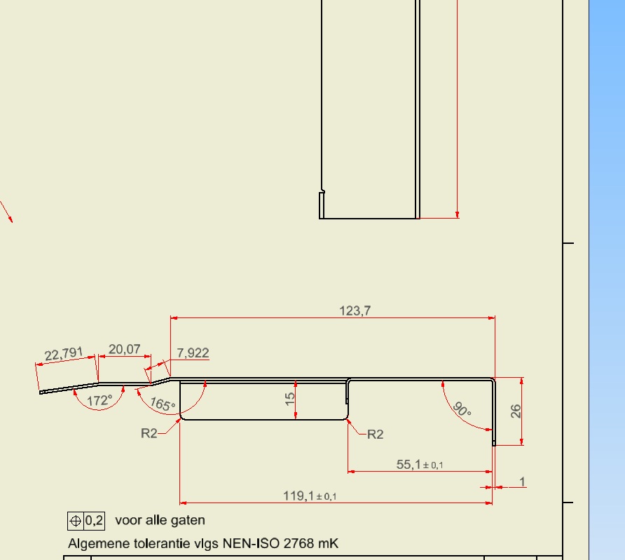

Guten Morgen zusammen,
Ich habe folgendes Problem und bin in der Hoffnung dass mir hier jemand helfen kann.
Wir sind Lieferant für Verkleidungsbleche die sich in der Kantgeometrie nicht ändern. Das einzige was sich ändert sind die Länge und Ausschnitte die mich aber in der Bemaßung der Kantgeometrie nicht stören.
Wir bekommen von dem Auftraggeber die Inventor Dateien (IPT und IDW) beigestellt. Leider müssen wir die IDW immer bearbeiten, so dass man die Bemaßung hat für die Kantbank (Siehe Bild).
Mein Vorhaben ist es nun, dass ich die Ansicht wie in dem Bild zusehen ist als Vorlage zu verwenden. So das ich, wenn den mal wieder eins dieser Verkleidungsbleche habe, die Ansicht vom Auftraggeber lösche und die Ansicht die ich brauche einfach einfüge. Wie z.b. ein skizziertes Symbol.
Ich hoffe Ihr Versteht mein Vorhaben und könnt mir etwas weiterhelfen wie ich das am besten umsetzen kann.
T. Haats
PS: Wenn jetzt der Kommentar kommen sollte Sprech mit dem Auftraggeber wie er das Bemaßen soll. Das klappt nicht wirklich schon des Öfteren Probiert 

Es ist zwar äußerst gefährlich, weil dann die Ansicht nicht das wirkliche Modell zeigt, aber Du kannst z.B. eine passende Ansicht aus einer beliebigen anderen Zeichnung per Zwischenablage rüberholen.
Wie gesagt: Sehr gefährlich!
mfg - Leo

danke für die schnelle Antwort.
Wenn sich das Bauteil von der Kantgeometrie ändern würde, würde ich Ihnen recht geben und würde es auch nicht anwenden.
Das mit der Zwischenablage ist eine Lösung die ich schon mache, aber ich möchte es gern auf unsere Vorlage haben das ich es nur einblenden muss. Wie schon gesagt Skizzierte Symbole.
Ist dieses auch möglich ?

Du könntest mal versuchen, ob die Fumktion Modellreferenz ersetzen funktioniert.
Dafür machst du einfach einer kopie einer schon bearbeiteten Zeichnung und sagst dort unter Verwalten --> Modellreferenz ersetzen.
Funktionier eigendlich nur richtig, wenn beide Modelle den gleichen Ursprung haben, aber wenn die Kontur immer gleich ist, besteht da ja wirklich eine Chance.

Ob das mit Modellreferenz ersetzen die Bemaßungen (um die's eigentlich geht) wirklich behält, wenn es Kundenmodelle sind?
Ausprobieren!
Das mit den Skizzierten Symbolen ebenfalls: Ausprobieren!
Und wenn's klappt, auch noch überlegen, ob Du wirklich in allen Zeichnungen (von ebenjenem Template) dieses wahrscheinlich etwas üppige Skizzierte Symbol mitschleppen willst.
