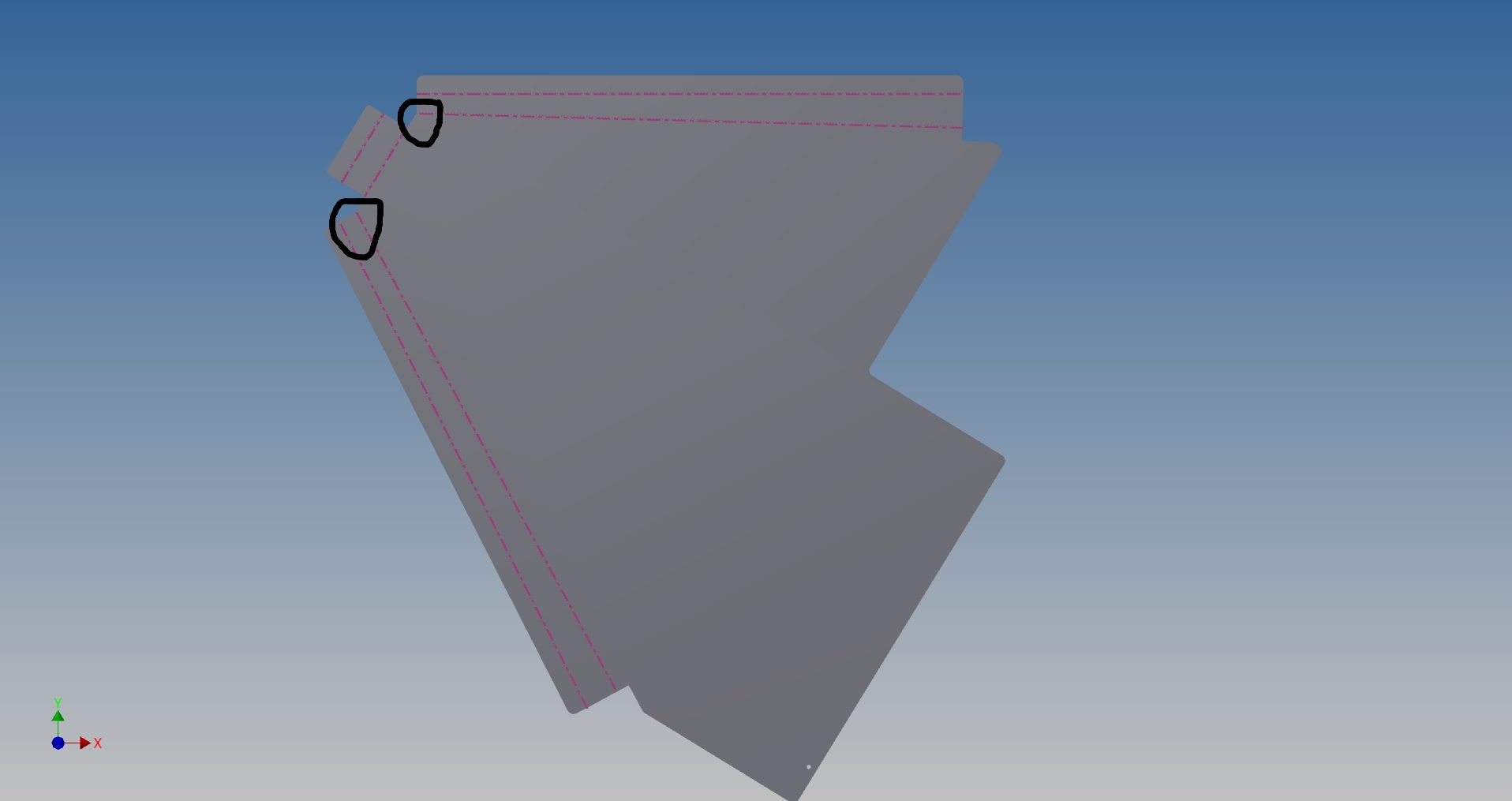

Wir bekommen STEP-Dateien vom Kunden, die aus SolidWorks entstanden sind.
Ich finde irgendwie keine Möglichkeit, diese Teile abzuwickeln, obwohl mit gleichen Biegeradien zur Blechstärke der Blechregel modelliert worden ist.
Wie kommt man an die Abwicklung?

Inventor 2014 wickelt ab, aber mit Fehlermeldung von Überschneidungen.
Im Bild habe ich die fehlerhaften Ecken markiert
Gruß Peter

Mit Nacharbeit("gefusche") hat es geklappt. Vielen Dank!
Jetzt habe ich trotzdem noch eine Frage:
Wenn der modellierte Biegeradius jedoch nicht dem Werkzeug-Radius passt und man möchte den Radius entsprechend dem dafür angelegten Blechstil haben.
Kann man das nachträglich anpassen, oder wie geht man dann vor?

Das ist schwierig möglich, da die Intelligenz des Bauteils durch die
Step-Umwandlung verlorengegangen ist.
Also einmal neu machen im Inventor
Oder vom SW Ersteller mit anderen Biegeradien anfordern.
Der könnte dann auch den kleinen Fehler korrigieren
